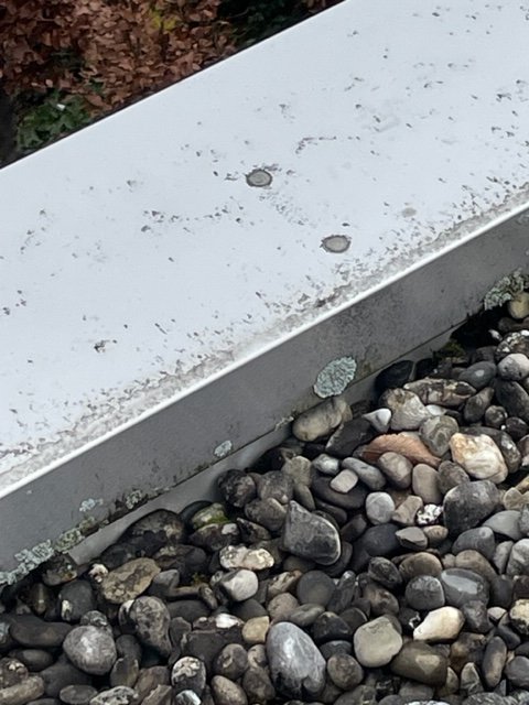

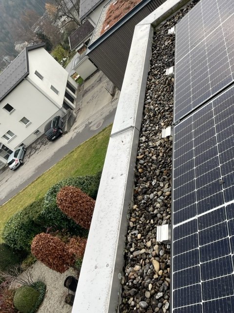

    Hallo zusammen, wir haben ein Riesenproblem.
    Die Alu–Abdeckung unserer Attika wurde durch Bohren und Schrauben durch das Alu–Blech hindurch angebracht anstatt durch Stecken/Klicken. Das haben wir nun reklamiert, die Baufirma will uns nun eine Lösung anbieten (Bohrlöcher abdichten). Was haltet ihr davon? Ist das eine langfristig gute und sichere (wasserdichte) Lösung?
    LG Klaus

    Wie alt ist denn das Dach?
    Ansonsten hier mal reinschauen, das ist die Regel nach der sowas gebaut wird:
    Fachregel für Metallarbeiten im Dachdeckerhandwerk“, herausgegeben vom Zentralverband des Deutschen Dachdeckerhandwerks ZVDH.
    Meines Wissens nach ist das nicht korrekt bei Dir. Ich würde auf eine fachgerechte Lösung bestehen.

    Bohrungen und Verschraubungen etc in der horizontalen Lage sind schon lange nicht Regel konform gleichzeitig fehlt hier jegliche Möglichkeit der Ausdehnung.
    Murks.
    Nein.
    Einmal neu mit UK Schiebstück etc

    Hallo, Danke erstmal. Das Haus ist BJ 2005, mit einem GU gebaut. Der muss jetzt reagieren. Werde mal hören, was er mir vorschlägt.

    Der wird dir nach 17 Jahren sagen : Nicht mein Problem hätte bei der Abnahme als Mangel angemerkt werden müssen , bzw hat er ja schon gesagt was er anbieten möchte
