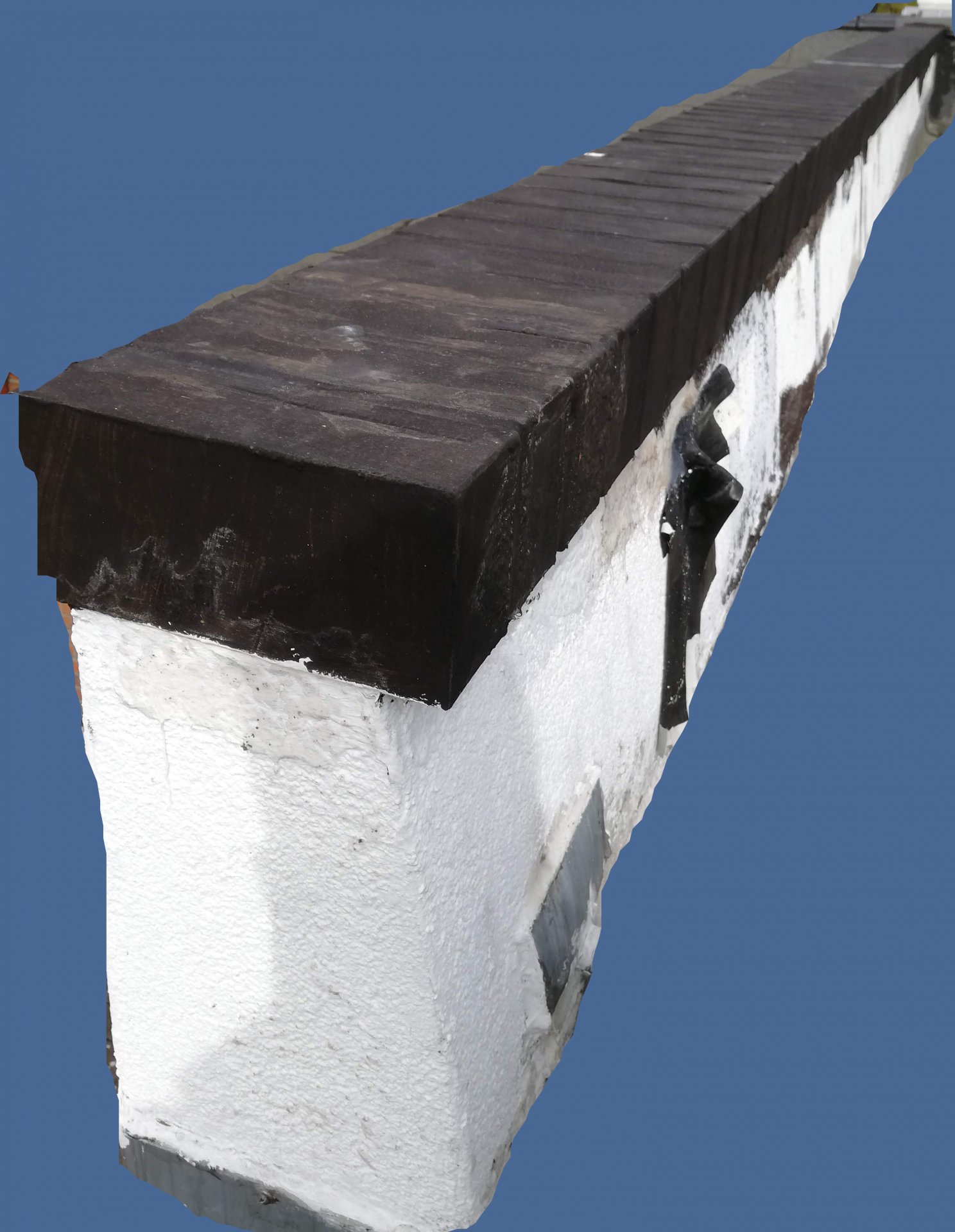

    Liebe Gemeinde,
    auf unserer Garage befindet sich seit dem Hausbau vor 20 Jahren eine Attika-Brüstung zur Nachbargarage, oben wurde statt eines Bleches einfach eine Rollschicht gemauert. Die verputzte Wand wurde zur Rollschicht mit Silikon abgedichtet.
    Über die Jahre drang durch die Fugen Wasser in die Brüstung. Mittlerweile ist der Putz an einigen Stellen locker. Ich möchte jetzt diese Brüstung sanieren und abdichten. Neuer Putz kommt drauf. Danach möchte ich das Ganze mit einem Attikablech abdecken. Folgende Fragen:
    1. Die Rollschicht sollte ich entfernen, oder das Attikablech über die Rollschicht drüber?
    Die Schenkel vom Blech haben ja immer nur eine Länge von 5cm, dann wäre die Silikonabdichtung zwischen Rollschicht und verputzter Wand immer noch eine Schwachstelle.
    2. Wenn ich die Rollschicht entferne, wie befestige ich das Blech? Ist eine Unterkonstruktion unabdingbar? Kleben mit Blechkleber, oder mit Spengler-Schrauben und Dübeln, oder beides? Kann ich vor der Blechbefestigung Bitumen Kaltkleber ausbringen, zur Geräuschreduzierung bei Wind? Die Wand ist aus Porenbetonsteinen.
    Hier ein Foto der Wand:
    Danke für Tipps!

    Wenn die 'Rollschicht noch fest ist, würde ich dort nichts machen.
    Der Putz ist möglicherweise beschädigt, weil eine Tropfkante fehlt.
    Zwar steht die Rollschicht über. Aber unten sollte man eine Nut mit dem Winkelschleifer einschleifen, damit das Wasser abtropft und nicht in den Putz läuft.
    Wenn man die Rollschicht entfernt, kann man einen Betonbalken mit Tropfkante betonieren.
    Ein gut gerüttelter Beton hält auch ohne Abdeckung. Oder man legt Dachziegel mit Gefälle auf die Mauer.
  3. BaUT
    9.318
    5.843
    ...oder man lässt es ordentlich von einem Klempner ausführen!
