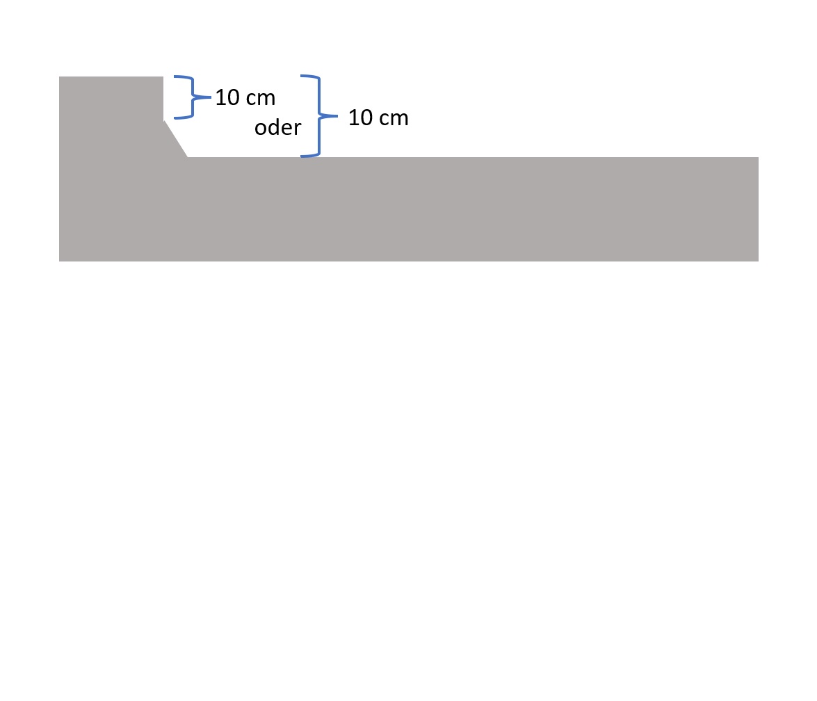

    Hallo Experten,
    bei einem Flachdach (5% Neigung) ist die Abdichtung an der Attika ja mind. 10 cm über Oberfläche Belag hoch zu führen.
    Zwei Fragen dazu
    1) Welchen Sinn hat diese Regel? Was soll damit vermieden werden?
    2) Bei mir (Gefälledämmung) wird in die Ecke noch ein Dämmkeil (Aufkantung) gesetzt. Beziehen sich die 10 cm auf den Mindestabstand von der OK Dämmkeil oder auf die Oberkante Dachfläche? Sprich kann der Abstand von der Oberkante Dämmkeil ruhig weniger als 10 cm sein?
    Vereinfachte Zeichnung mit der Frage anbei
    1000 Dank!

    Es zählt Oberkante Abdichtung oder Belag bzw. Kies der Haupdachfläche etc. Nicht Oberkante Keil. Warum das ganze, je flacher das Dach desto eher kann es zu Pfützenbildung kommen, welche durch Wind über die Attika gedrückt wird, bzw. Kann auch bei Starkregen was überschwappen.

    Ganz lieben Dank für die Antwort.
    Ich dachte, dass es vielleicht etwas mit Spritzwasserschutz zu tun hat. Also dass hochspritzendes Wasser nicht unter das Attikablech gelangen soll. Dann hätte es ja Sinn gemacht, die 10 cm als Höhe über Dämmkeil anzunehmen.
    Wenn ich es richtig verstehe, dann geht es darum aber nicht, sondern eher darum, dass sich das Wasser nicht so hoch aufstaut, dass es über den Rand läuft.
    Bei mir ist es - aufgrund der baulichen Gegebenheiten - recht knapp. So kann ich tatsächlich nur die 10 cm Mindesthöhe über Belag einhalten. Von der Oberkante Dämmkeil (der 6 cm hoch ist) sind es dann nur noch 4 cm. D.h. das Abdeckblech der Attika geht quasi bis auf die Oberkante Dämmkeil runter.
    Trotzdem ist hoffentlich (da die Norm dann ja eingehalten ist) alles im grünen Bereich. Ich könnte allenfalls noch beim Gefälle sparen. D.h. statt 5% nur 4%. Dann hätte ich mehr Platz zwischen Belag und Oberkante Attika (13 cm).
    Hmm... besser mehr Gefälle und Rand 10 cm hoch? Oder eher weniger Gefälle und Rand 13 cm? Mein Gefühl sagt, dass mehr Gefälle immer die bessere Wahl wäre.

    Es gibt ja nicht nur Attikableche ( Abdeckungen) sondern auch Dachrandprofile, besser mehr Gefälle, denn stehendes Wasser und Pfützen fördern Dreckansammlungen die den Verschleiß der Abdichtung beschleunigen können, es gibt genug Flachdächer mit weniger Randhöhe ( außerhalb der Norm) wo mir keine Probleme bekannt sind. Zu bedenken : Alle Regeln und Normen sind dafür ausgelegt im ungünstigsten Fall ( Starkregen / Unwetter) Funktionssicherheit zu gewährleisten, sprich, man muss nicht mehr Sicherheit einbauen ( kann man aber wenn man will)
