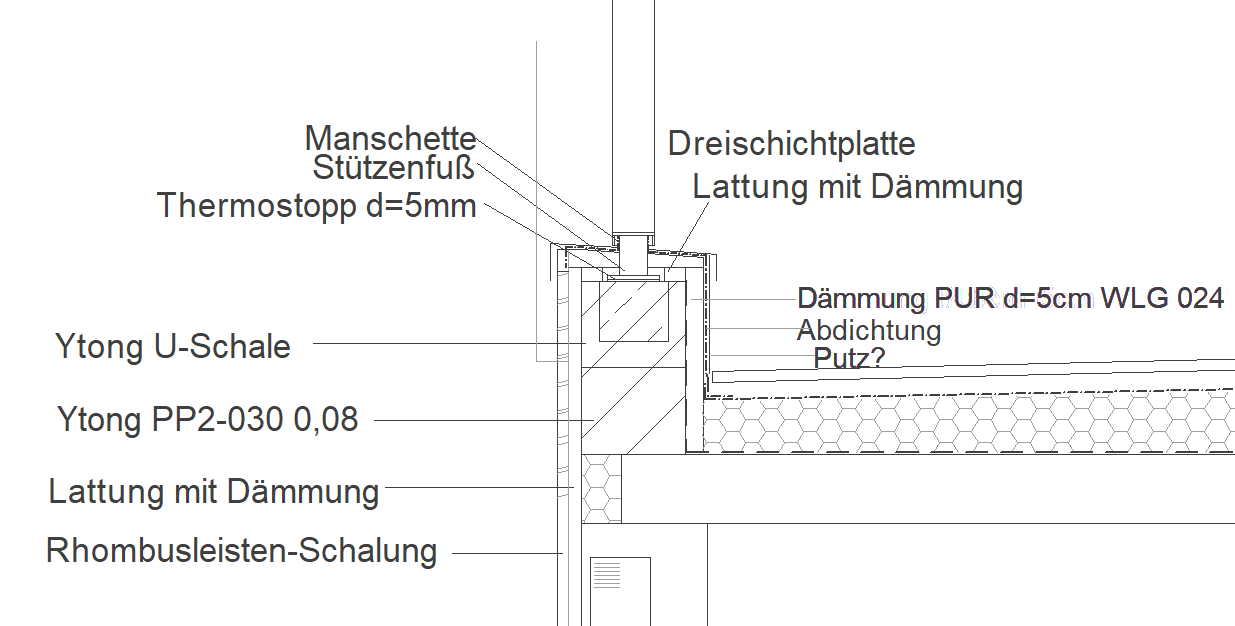

    ist es möglich, bei einer allseitig mit PUR gedämmten Attika eines Dachbalkons die Innenseite mit einer Putzoberfläche zu versehen? Auf den Details der Hersteller von Abdichtungsbahnen und Baukonstruktionszeichnungen ist die oberste Lage immer die vertikale Abdichtungsbahn. Die sichtbare Fläche der aufgehenden Wand ist ca 26cm hoch (ab OK fertigem Belag), eine Verblechung ist nicht gewünscht. Welche Alternativen gibt es an dieser Stelle?

    Vielleicht skizzierst du mal auf was du willst und stellst die Skizze hier online. Das macht es uns dann sicher leichter.

    Eher nicht. Die Putzhersteller haben meines Wissens nach (fast?) alle Freigaben für das Verputzen von PU zurückgezogen, WDVS mit PU gibt’s meines Wissens nach auch nicht mehr, das hat alles einfach nicht funktioniert. Wenn man es trotzdem so machen wollte, müßten die PU-Platten vorbildlich nach den Regeln für später zu verputzende Flächen angeklebt sein, was der Dachdecker (?) im Regelfall nicht macht. Ich seh da gerade keine Chance das fachgerecht hin zu bekommen.
    Wie ist denn da der Stand? Es ist ein Unterschied ob das alles noch in der Planung ist, oder ob es eigentlich schon fertig ist und nur noch der Streifen zu verkleiden ist?

    Man könnte prüfen ob eine Faserzementplatte oder Wedi-Platte als Putzträger geklebt werden könnte. Allerdings muss auch hier der Sockelputz dann noch geschützt werden mit Dichtschlämme oder Flüssigkunststoff.
    Oder die PUR-Dämmung wieder abmachen und Innenseitig ein passendes WDVS mit Sockeldämmplatten ausführen.

    aktuell ist die Attika im Rohbau, d.h. noch keine Dämmung und Abdichtung (geplant Wolfin), nur die Dampfsperr-Schweißbahn auf der horizontalen Fläche + 10cm an der Attika-Wand (da hat der Dachdecker sich nicht an die Vorgaben gehalten, die vorgesehen hatten, dass die Schweißbahn bis OK Attika aber mindestens bis über die Höhe der horizontalen Dämmmung gehen soll, wird noch nachgebessert) Ursprünglich war geplant, die Verblechung bis zum Terrassenbelag herunterzuziehen, dem Bauherren wäre aber eine Putzoberfläche jetzt doch lieber. In den Regelaufbauten von gedämmten Attiken endet die Darstellung immer mit der Abdichtung als obere Lage... Bei Faserzement-/Wedi-Platten müsste die Dämmlage für die Lattung unterbrochen werden, gibt es da eine wärmetechnisch bessere Möglichkeit? Funktioniert WDVS auf Wolfin?

    müsste klappen, ich würde die Abdichtung auch hinter der Dämmung hochführen.
