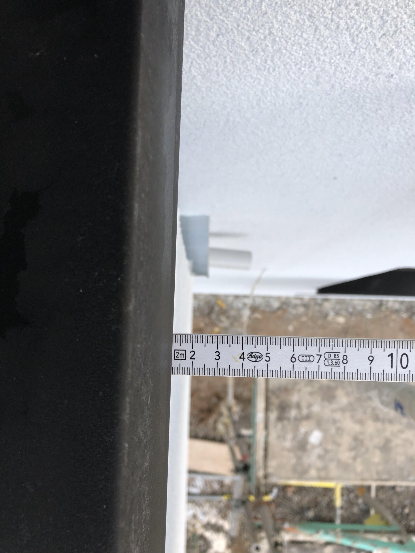

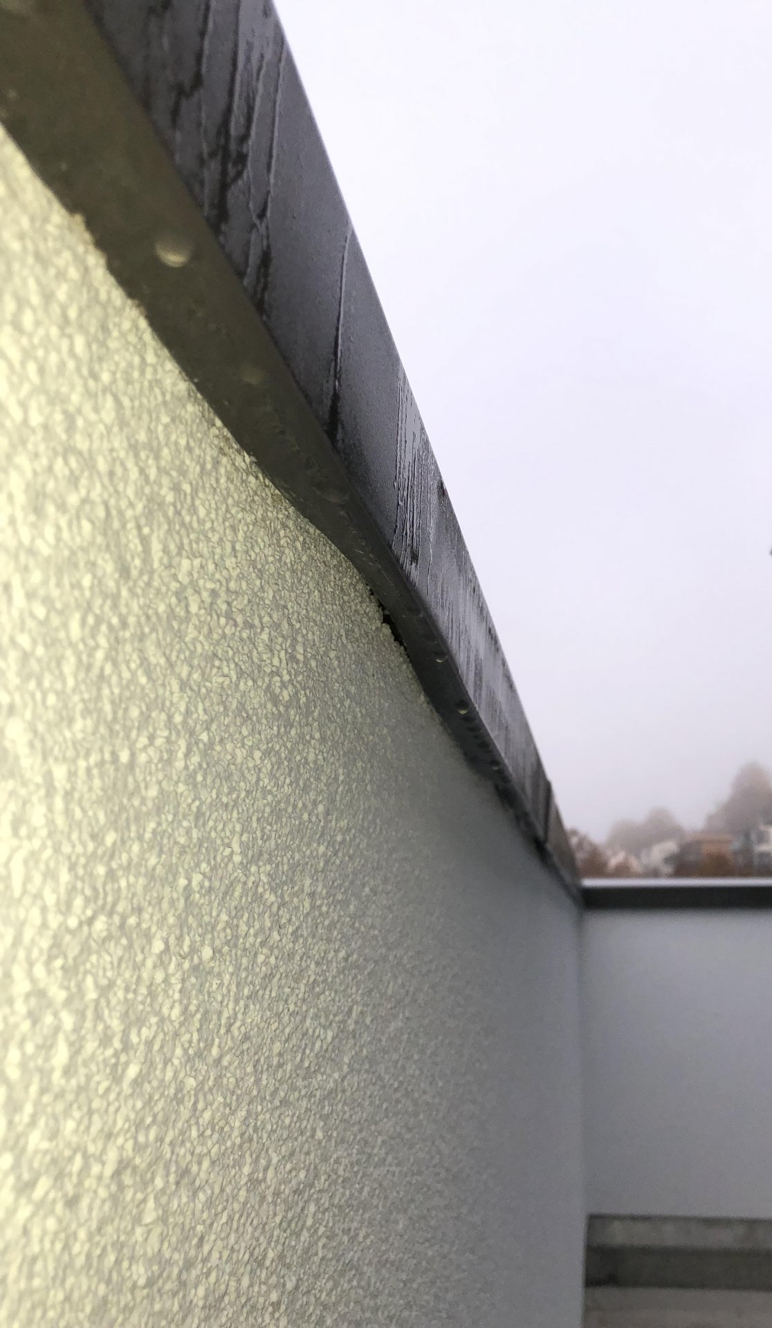

    Hallo Forenmitglieder,
    an unserem Neubau wurde ein Balkon im 1. Stock mit gemauerter Brüstung errichtet.
    Die Abdeckung wurde als Attika ausgebildet.
    Nachdem nun der Aussenputz aufgebracht ist, ergibt eine Messung zum Überstand der Abtropfkante aussen an einigen Stellen nur ~ 1,2 cm
    Ist dies ausreichend ?
    Kann man von der Innenseite als fachmännische Abtropfkante sprechen ? (Wellung/Biegung)
    (Das Haus hat EG / 1.Stock und Dachgeschoss mit normalem Satteldach ~35°)
    Vielen Dank

    2 cm sollte der Überstand betragen, um Laufspuren auf der Wand zu vermeiden ( kann aber trotzdem passieren) ggf. Steht die Sichtblende nicht senkrecht und kann noch korrigiert werden. Bei Unebenheiten im Putz kann es mal enger werden, dann müsste alles noch weiter überstehen , und das sieht meist bescheiden aus.
