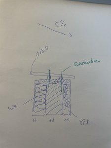

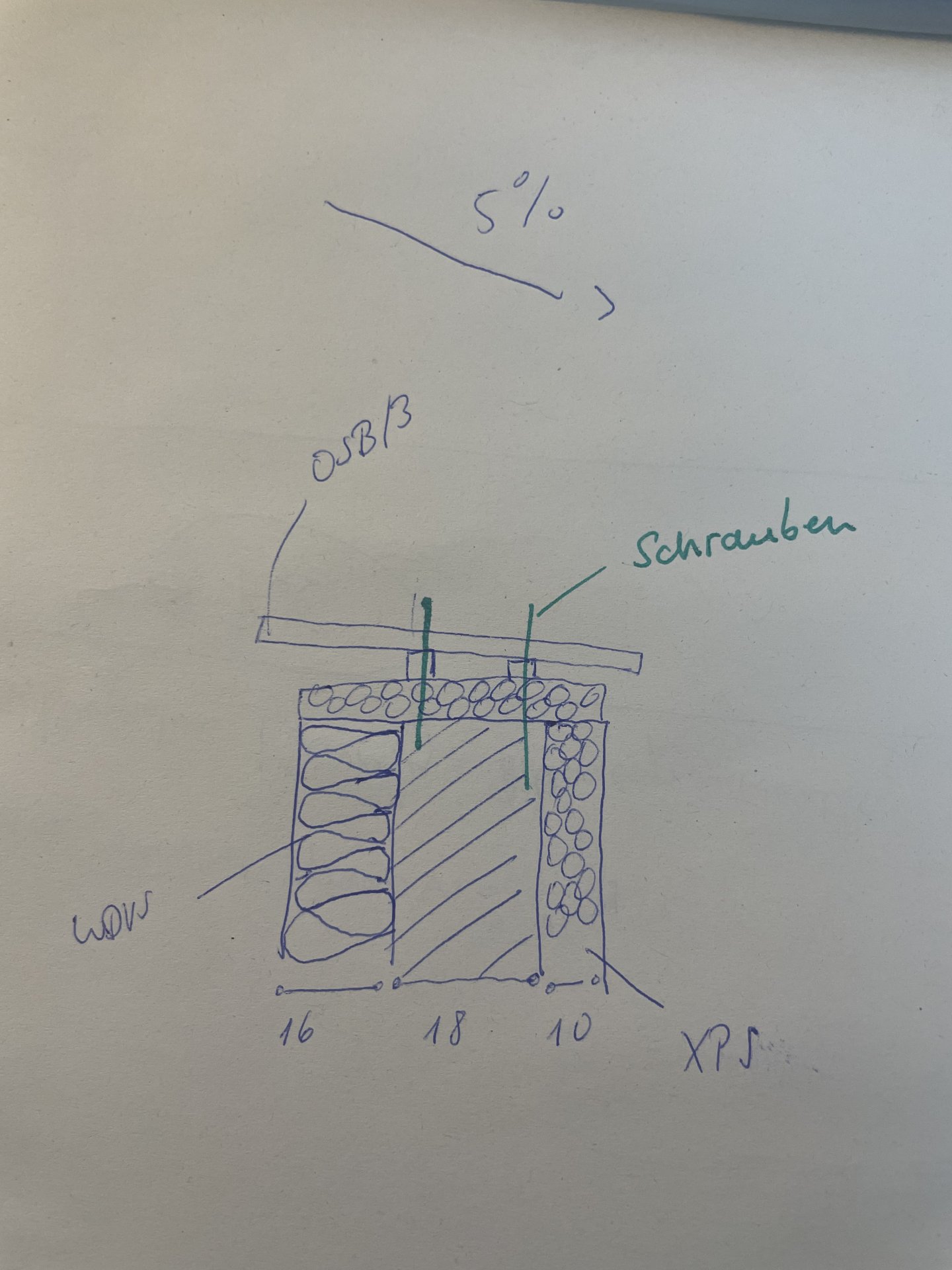

    folgende Situation:
    - WDVS 16cm + 2 cm Putz
    - Attikamauerwerk 18cm
    - Innendämmung Attika 10 cm
    Nun gilt es die Vorbereitung für das Zinkblech zu schaffen. Hierfür würde ich (Dachabdichtungsbahnen vernachlässigt) folgendes tun:
    - Zunächst XPS Dämmung auf der Attika, um das Mauerwerk von oben zu dämmen. Somit hätte man zunächst eine gerade Oberfläche
    - Anschließend würde ich OSB/3 Platten befestigen für Zwecke der Blecharbeiten
    Meine größte Sorge sind folgende 2 Dinge:
    - ich habe im Grunde genommen nur 18 cm auf der ich Befestigungsarbeiten durchführen kann (reicht das?)
    - ich bin mir unsicher wie ich das Gefälle der Holz-UK erstellen soll. Ich würde vermutlich 2 KVH Latten mit unterschiedlicher Höhe (sodass ein 5% Gefälle entsteht) platzieren und diese direkt (durch die XPS Dämmung) mit dem Mauerwerk befestigen. Anschließend würde ich die OSB Platten auf den Latten befestigen. Zuletzt würde ich die Hohlräume mit Dämmschaum füllen.
    Macht das aus eurer Sicht Sinn?

    Hier noch eine Skizze :)

    Sieht sehr gebastelt aus.
    Warum muss oben auch gedämmt werden? Was sagt der Planer dazu?
    Normalerweise kommt da eine Attikabohle drauf und das Gefälle wird dann über die Verblechung gelöst.

    Die Dämmung ist da um eine Wärmebrücke zu vermeiden (das Mauerwerk steht direkt auf dem Dach) - zumindest hatte der Planer das gesagt. Der Planer hatte auch in etwa die gleiche Meinung wie du, d.h. Oberhalb der Dämmung kommt eine gerade OSB/3 Platte und die Neigung wird über die Blecharbeiten gemacht.
    Das Gefälle letztlich mit den Platten herzustellen sei wohl einfacher und deutlich günstiger laut dem Dachdecker oder er ist zu unfähig
    Daher die von mir vorgeschlagene Lösung.

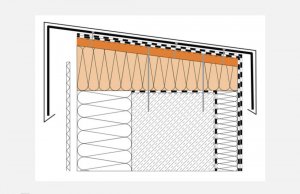

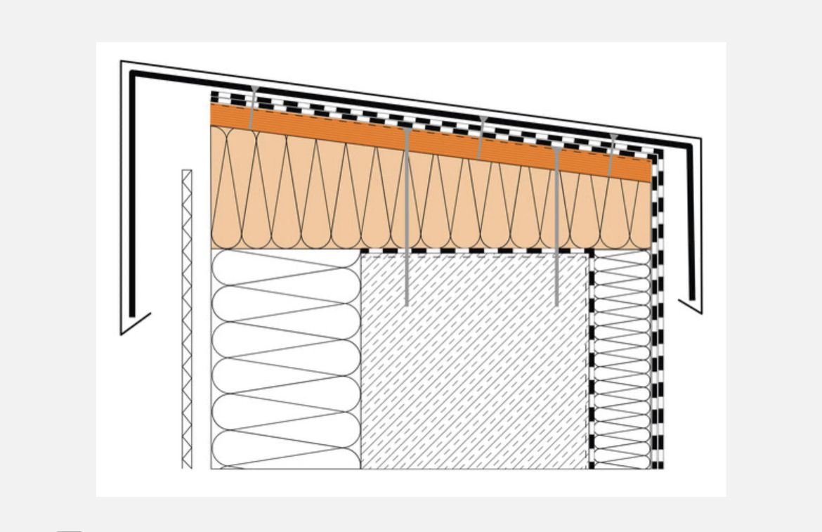

    Nachtrag: Vermutlich ist das hier die deutlich bessere Lösung, wenn man es ordentlich und sauber machen will. Ich habe auch das Gefühl, dass es so am ende eher gebastelt wirkt.

    Wenn Du die Dämmung schräg geschnitten bekommst, dann mach das so.
    Wie hoch ist denn die Attika, irgendwie kann ich das mit der Wärmebrücke kaum glauben, es sei denn die ist unter 50cm.

    Sie ist 1m hoch. Nehmen wir an, dass keine Dämmung notwendig wäre, hätte ich allerdings immer noch das Thema mit dem Gefälle. Daher dachte ich, wieso nicht 2 Fliegen mit einer Klatsche (Dämmung + Gefälle). Könnte aber recht teuer werden Würdest du direkt eine Attikabohle zB aus Holz nehmen mit Gefälle bzw. wie würdest du das Gefälle herstellen?

    Welche Breite/Tiefe hat den die Attika? Wenn es nicht zu Groß ist, wäre es nicht schwer Kanthölzer auf der Tischkreissäge zu Keilen zu zuschneiden.. oder gleich eine entsprechende Keil-Traufbohle kaufen .

    Die Breite der Attika beträgt 46cm :)
