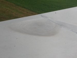

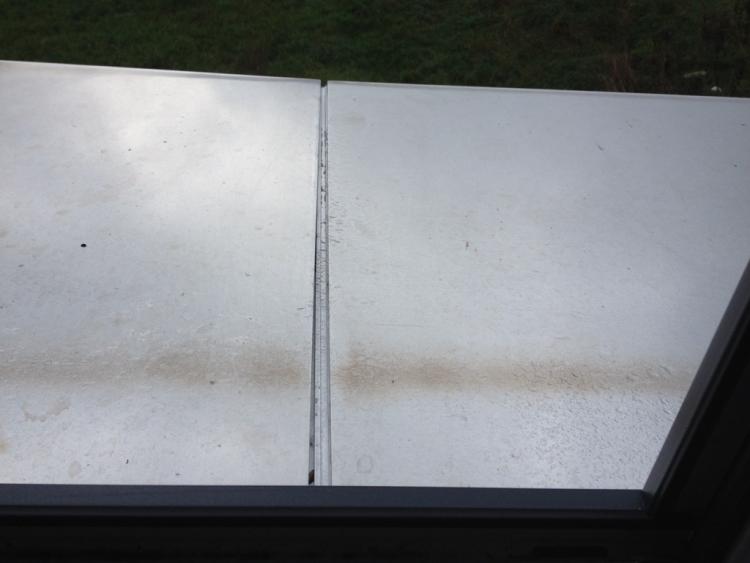

    Das Gerüst stellt ein Hindernis da. Auf dieses tropft das Niederschlagswasser, was von deiner Verblechung abgeführt werden soll. Warum an diesem Punkt? Vermutlich weil hier leichte Unebenheiten vorhanden sind. Aus dem Untergrund und aber wegen dem Stoß der Verblechung in dem Bereich. Die Fensterfläche kann da auch Einfluss drauf haben. Eine Mauer kann Wasser "saugen". Eine Fensterscheibe nicht, da rinnt es quasi 1zu1 runter.
    Der Fehler ist auf falsche/ ungenügende Planung zurück zuführen. Hinzu kommt, dass das 4 Augen Prinzip hier nicht funktioniert hat. Der Handwerker auch keine Bedenken angemeldet hat, dass die Konstruktion, so wie sie ist zum Schaden führen wird.
    Rede mit deinem Planer, wie er gedenkt diesen Missstand entsprechend auszumererzen.

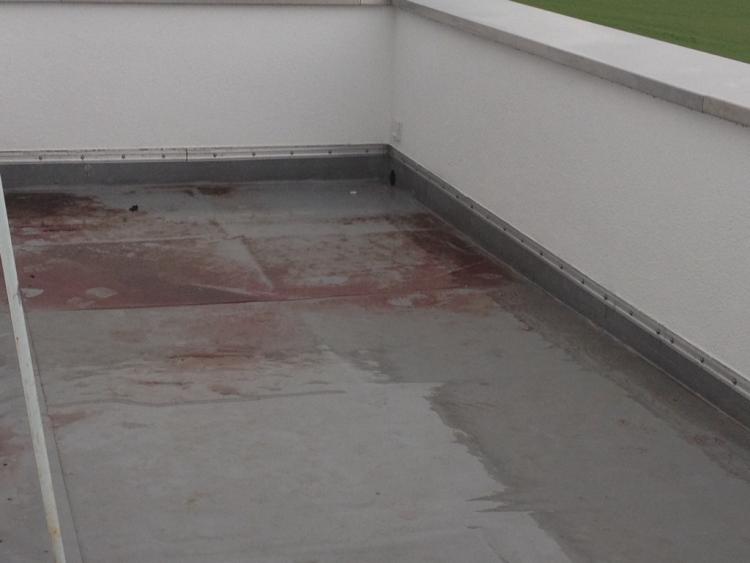

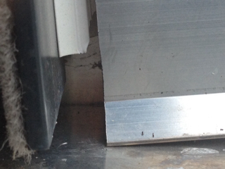

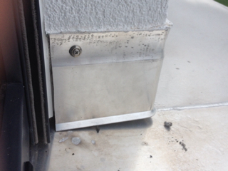

    Guten Morgen an alle ,
    Bedenken hat der DD nicht gezeigt , weder mündlich noch schriftlich.Der Gutachter wurde über ein Beweisverfahren vom Gericht bestellt.
    Ich muß noch ergänzen , das der DD die Bleche nach auftragen des Unterputzes abgenommen , neu vermessen und neu angefertigt hat.
    Das Endergebnis seht Ihr auf den Bildern , ich finde die Arbeit schlecht ausgeführt.Wenn wir schon bei den Fachregeln sind , in wie weit ist die Ausführung dieser Arbeit entsprechend der Flachdachrichtlinien ?
    Gruß Carlo

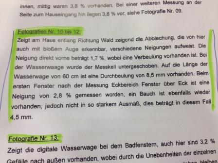

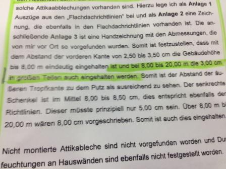

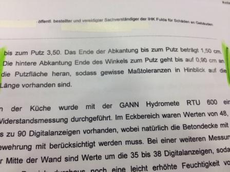

    Hier noch ein paar Auszüge des Gutachtens, vielleicht kann mir einer von Euch was dazu sagen !!
    Vorab vielen Dank

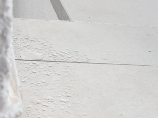

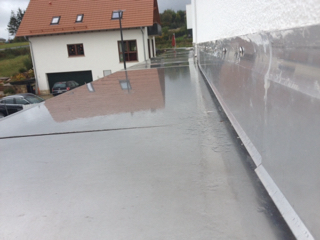

    1. der Überstand ist gem. Fachregel für Metallarbeiten ausreichend.
    2. haben Sie sich mal das Gerüst genauer angeschaut? die Lage, bei der die Wasserflecken an der Fassade auftreten, haben ein leichtes Gefälle (auf dem Bild nach vorn zum Rahmen). Die Gerüstbohle ist dort deutlich nasser als der Rest. Hier wird sich das Wasser sammeln, zurückspritzen und auch auf die Lage darunter fließen, wo es noch mehr spritzen wird. Deshalb ist der untere Fleck auch größer als der obere.
    3. über die Anschlusshöhe an die Fensterelmente kann man diskutieren. Die Abdeckung als Dachfläche zu betrachten ist grenzwertig. ABER: wenn ich das richtig sehe, ist der Anschluss an die Fassade direkt befestigt, will sagen, die Aufkantung ist am oberen Ende mittels Schrauben an der Fassade fixiert? Wenn das der Fall ist, hat es ein Ende mit der Möglichkeit der thermischen Längenänderung und die Versiegelung wird ohnehin ablösen. Im Bereich der Rolladenführungen sehe ich auch ein kleines Problem, denn offenbar verläuft die Abkantung VOR den Führungen, aber mit ziemlicher Sicherheit nicht hinter den Führungen mit der Aufkantung entlang.
    4. der Verlauf der Vorderkante scheint nicht exakt gerade zu sein. Auf dem einen Bild erweckt es den Eindruck, als wenn es nach hinten hin ansteigen würde. Das liegt dann aber sehr wahrscheinlich an der vorhandenen Unterkonstruktion. Die erkennbaren Unebenheiten im letzten Bild sprechen ebenfalls eher für ein unsauber verarbeitetes WDVS als für eine schlechte Verarbeitung durch den Dachdecker.
    5. die Seekieferplatte wird deshalb nciht zum Einsatz gelangt sein, weil der Planer m. E. falsche Höhen angenommen hat. Die Anschlüsse an die Fenster wären dann gar nicht mehr realisierbar.
    6. Richtig freuen würde sich die BauBG, wenn die einen Tipp in Sachen des Gerüstes bekommen würden.
    Die Sache ist die: an eine Mauerabdeckung kann nicht der Anspruch einer Wasserdichtheit gestellt werden. Sie muss ein Gefälle haben, damit auch das Wasser aus den Stoßverbindern abgeleitet werden kann. Insofern gehört nach meiner Ansicht eine Abdichtung darunter angeordnet. Das Blech könnte dann die Optik bringen.
    Off Topic an Siggi: kann man hier im Forum nicht mal eine Rechtschreib- und Interpunktionshilfe einbauen? Man(n) liest manche Beiträge einfach nur schlecht.
    Grüße
    stefan ibold

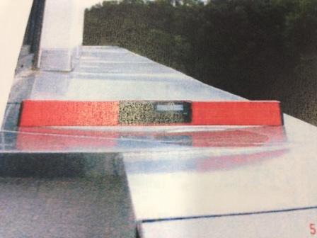

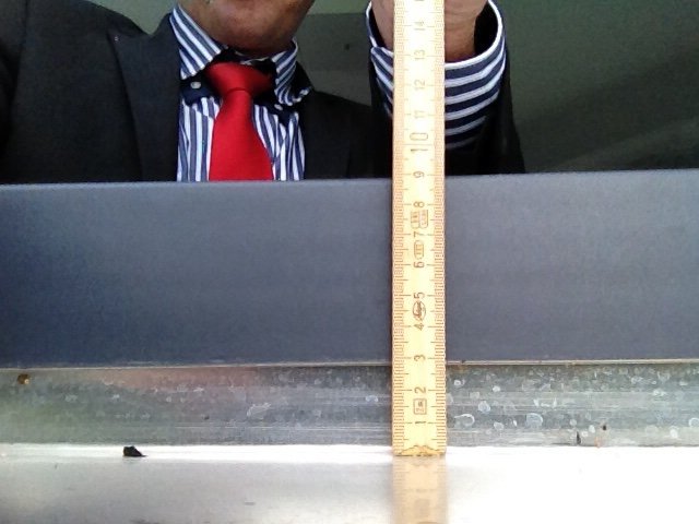

    Ergänzung nach dem letzten Beitrag des Fragestellers:
    Bei dem Bild mit der Wasserwaage sieht man das Dilemma, das der Dachdecker hatte und der Planer offenbar nicht berücksichtigt hat.
    Wenn ICH das richtig erkenne, dann sieht man im Vordergrund eine Dachfläche oder Dachterrasse. Die Abdeckung der Mauerkrone ist offenbar um das Haus umlaufend angeordnet. Im Bereich der Dachterrasse oder Dachfläche muss die Mauerabdeckung ein Gefälle zur Dachseite hin aufweisen. In den Bereichen des aufgehenden Mauerwerks zur Außenseite. Im Übergangbereich würde ein Verssatz entstehen. Ein optisches Schmankerl.
    Was für mich noch nicht eindeutig geklärt ist, ist der Umstand, weshalb das Blech offensichtlich in der Mitte der Breite durchhängt. Das KÖNNTE ein Hinweis auf ein zu dünnes Blech sein, welches sich nicht selbst trägt. In diesem Fall würde das Wasser durchaus in den Stoßverbindungen eindringen können. Deshalb Abdichtung, wie oben beschrieben.
    Die Neigung der Bleche ist nicht in Grad- oder Prozentangaben beschrieben. Es muss gem. Fachregel ein ausreichendes Gefälle vorliegen. Ausreichend interpretiere ich dahingehend, dass kein Wasser auf der Abdeckung verbleiben darf.
    Ohne eigenen Ortstermin mit Bauteilöffnung werde ich mir über die Anmerkungen des gerichtlichen SV keine Bemerkungen erlauben.

    Hallo Herr Ibold ,
    das Haus ist mit einem Poroton T10 gemauert worden und ein WDVS ist nicht zum Einsatz gekommen.Der Anschluß ist nicht direkt an die Fassade befestigt worden.Das ist lediglich eine Abdeckleiste , die er von oben mit Silikon abgedichtet hat.

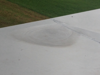

    Stefan, ich sehe die Beule im Blech als Folge genau des Gefällerichtungswechsels, den Du beschrieben hast.
    Das erklärt dann auch das abtropfende Wasser! Alles Wasser, was auf dem Stück anfällt und das, was vom Fenster abläuft, kann dort zum ersten Mal mit ausreichend Gefälle ablaufen und schon gibts ne Spur!
    Ohne eigenen Ortstermin mit Bauteilöffnung werde ich mir über die Anmerkungen des gerichtlichen SV keine Bemerkungen erlauben.[/QUOTE]
    Im Gutachten steht doch etwas von Prozentangaben , sind denn diese Werte in Ordnung ?
    Gruß Carlo

    Anbei aktuelle Photos bei Regen
