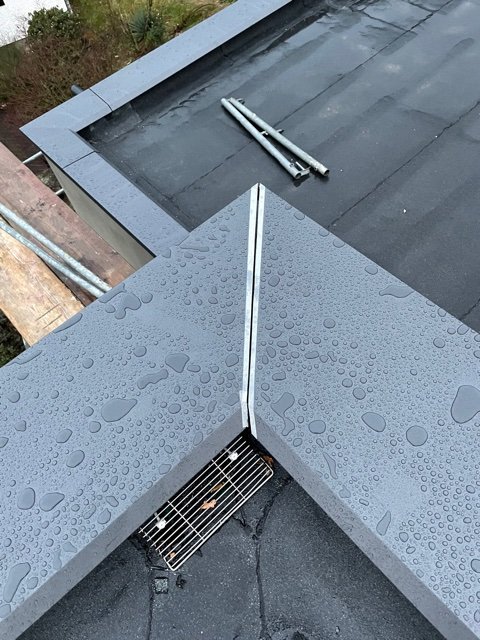

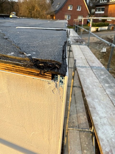

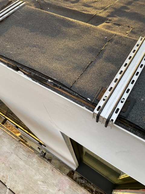

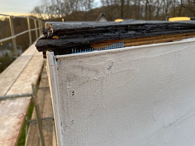

    bei uns arbeitet gerade ein Dachdeckerbetrieb an der Attikaabdeckung mit Beschichteten Alu-Blechen. Es ist ein anderer Betrieb, als der, der das Flachdach ansonsten gemacht hat. Letzterer hat die Bitumen-Anschlussbahnen 5-10cm über die Attika herübersetzen lassen, so dass die Putzfassade geschützt war, als die Attika-Blech-Abdeckung noch fehlte.
    Der Betrieb, der die Attika jetzt mit den Blechen nach und nach verkleidet, hat nun die Bitumenbahnen sehr stark zurückgeschnitten (siehe Fotos). Ist das so in Ordnung, auch wenn es jetzt zwischendurch mal regnet, bevor die Bleche drauf sind?

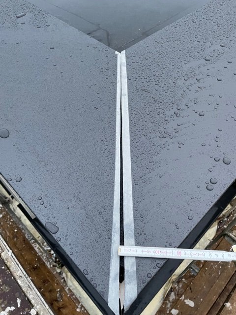

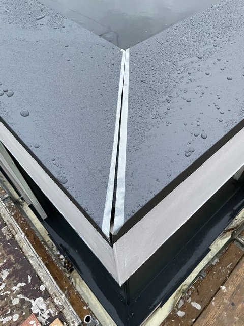

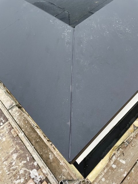

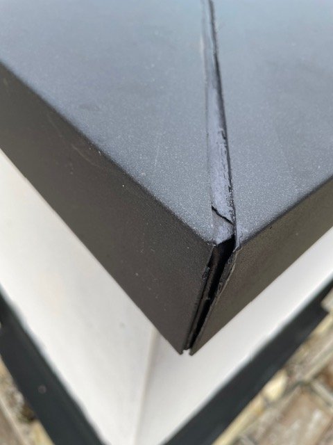

    Zweite Frage: Für die Ecken sind die Bleche bisher "nur" auf Gehrung gesägt und es gibt von eben betrachtet eine Fuge von 5-10mm zwischen den Blechen, die sich an den Ecken treffen. Man kann also auf die Bitumen-Anschlussbahnen der Attika gucken. Müsste da nicht eine Art Eckverbinder installiert sein? Hiervon habe ich noch kein Foto, versuche aber morgen eins zu machen.
    Danke euch!

    Das Rückschneiden ist schon ok so.

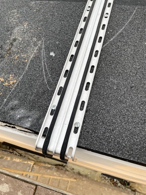

    Warum sind nicht alle Halter dunkel, das würde ich bemängeln.
    Welches System wird denn verbaut?

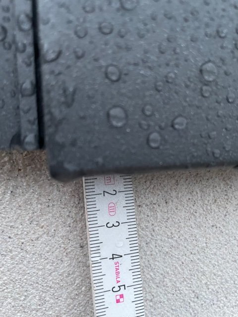

    Wenn die Attika höher als 8m über Boden ist muss die Blende 8cm hoch sein.
    Normalerweise hat jeder Systemherstller Verlegerichtlinien und die passenden Lösungen für die Ecken.
    Jedenfalls darf auch im Eck die Fuge nicht sein.

    Danke für die Rückmeldung Fabian.
    Die dunklen Halter sind bisher dort, wo die Bleche aufeinandertreffen und eine (ich vermute) Dehnungsfuge ist. Die nicht-lackierten Halter sind komplett von den Blechen bedeckt und daher nicht zu sehen. Ich bin zwar optisch penibel, aber denke, dass die mich vom Dach schmeißen, wenn ich darüber meckere, oder?
    Welches System verbaut wird, muss ich morgen versuchen herauszufinden. Aber gut zu wissen, dass die offenen Fugen in den Ecken nicht sein dürfen.
    Mit Blende meinst du den vor dem Putz nach unten ragenden Schenkel der Bleche, oder? Ich messe morgen mal nach.

    Ja das meine ich. Je höher ein Haus umso stärker ist die Attika Wind und Regen ausgesetzt. Also wird bei höheren Häusern mehr Regen vom Wind unter die Attika gedrückt.
    8m ist hier eine definierte Grenze. Ich würde persönlich da natürlich drauf schei....en und immer die kürzeste Attika bauen, weil ich das schicker finde und sowieso nicht gleich nach 8m plötzlich alles anders ist. :)

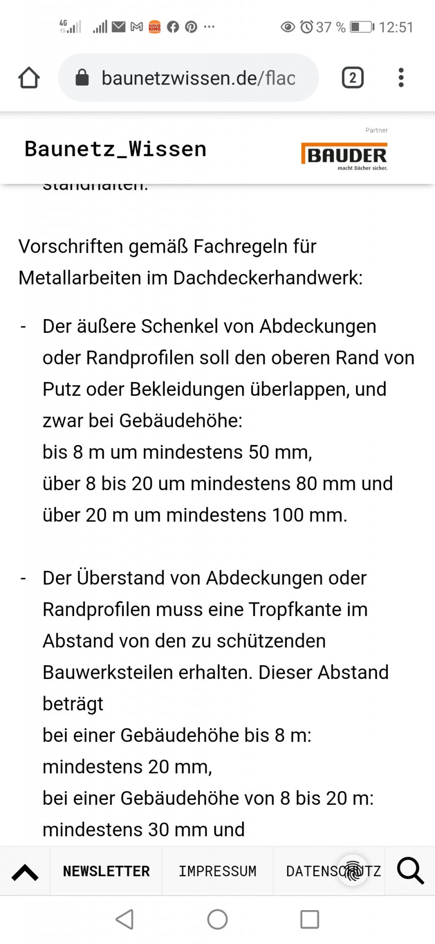

    Eigentlich 8 cm über die zu schützende gebäudekante und das wäre bei dir die Putz leiste. Also müsste der Schenkel eigentlich um die 10 bis 12 cm liegen da die Putz leiste so niedrig ist

    nee 5cm bis 8m Höhe.

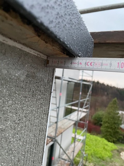

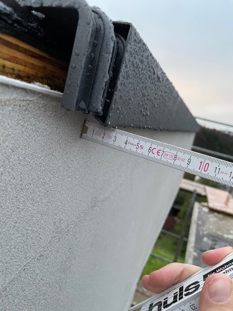

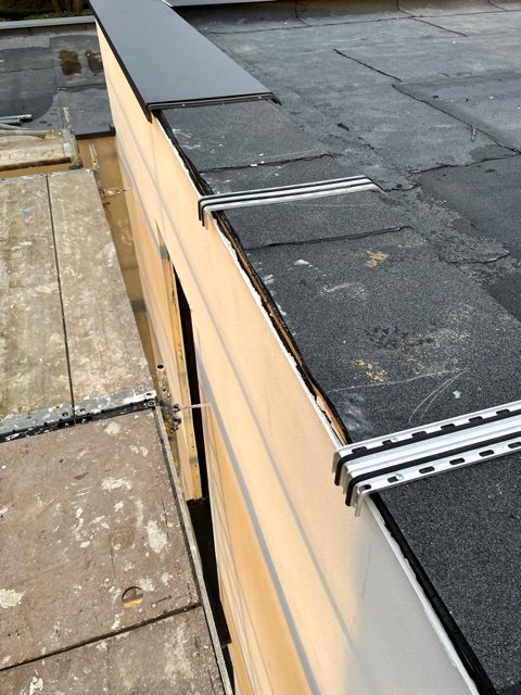

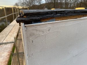

    Ich hab mich nochmal aufs Dach bewegt und nach Regenende ein paar Fotos geschossen.
    Zuerst Garage:
    Hauptdach:
    Eckdetails:

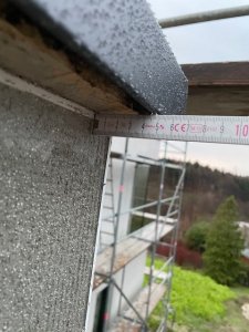

    Was ich bisher sehe ist dass bei der Garage der Schenkel gar nicht runter vor die Putzleiste geht. Der Abstand zur Wand scheint mit 5cm immerhin zu passen. Beim Hauptdach stimmt anscheinend weder noch. Abstand zum Armierungsputz (Oberputz von 8mm kommt noch) ist schon zu knapp. Ecke, aus meiner Laiensicht, kann nicht so bleiben...

    Sorry aber laut fachregeln ist dein Schenkel einfach zu schmal und schützt nicht
    Fabian Weber gefällt das.
  12. #12 Fabian Weber, 21.01.2021
    16.543
    6.601
    Ja die Attika ist deutlich zu kurz mit nur 1,5cm Überstand. Als Kompensation würde ich nun vorschlagen von unten ein Kompriband reinzustecken.

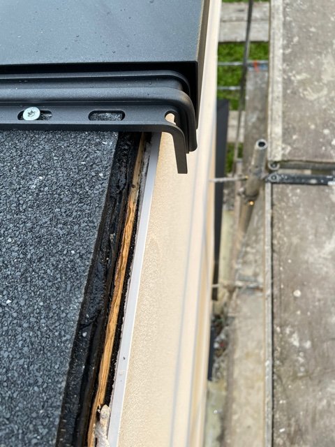

    @Fabian Weber witzigerweise habe ich aus Laiensicht auch schon an ein Kompriband gedacht. Allerdings kommen hier zwei Sachen zusammen: 1. zu geringer Schenkel Vertikal nach unten (an den ganz knirschen Stellen, endet die Tropfnase auf Höhe des Putzprofils) und 2. zu geringe Ausladung horizontal weg von der Wand. Reicht da das stopfen mit Kompriband aus?
    Zusätzlich habe ich noch mit dem iPhone die Gefällesituation geprüft. Leider weisen die Bleche kein Gefälle zum Dach aus. Laut iPhone liegen Sie schön in Waage...

    Hör auf mit kombriband. Das ist nicht ordnungsgemäß und fliegt von alleine raus nach der Zeit. Breitere Attika oder bis raufputzen oder zusätzlich ein blech unten reinschieben aber ist halt nurnoch sichtbare Befestigung möglich.

    Aktueller Vorschlag des Archi geht in diese Rechnung: 1. Putz weiter raufziehen und 2. Attikablech (gibt noch etwas Spielraum) weiter nach außen ziehen, in dem die Befestiger nach außen versetzt werden. Klingt erst einmal gut für alle Beteiligten, oder?

    Putze bis Oberkante holzplatte. Von da gemessen 5 cm brauchst du vertikale abkantung. Abstand zur Wand 3 oder 4 cm fertig putz würde ich vorschlagen. Überarbeiten der gehrung des Attika blech und bei der Garage die holzplatte unterhalb wegschneiden und Putz auch bis hoch ziehen dann ist alles gut

    Ich melde mich mit einem Update der Ecken: Da wurden unterhalb der Gehrung noch weitere Bleche gesetzt und mit den Hauptblechen "flexibel" verklebt. Siehe:
    Wie schätzt ihr das ein?
    Ansonsten soll in etwa so verfahren werden, wie @flo91 geschrieben hat.

    Die gehrung kann man jetzt so lassen mit eingeklebten stoßblech

    Hier kommt ja viel zusammen, wichtige Punkte wurden garnicht beachtet...
    Folgendes:
    - Attika auf Gehrung schneiden ist erlaubt man muss nur wissen wie, er hat es halt Falsch zugeschnitte.
    - Mir kommen die Halter wenig vor, je breiter die Attika wird desto mehr halter brauchst du, lass dir einen Rechnerischen Nachweis geben.
    - Es scheint ein unzureichendes Gefälle der Attika zur Dachinnenseite zu sein, dass sollte geprüft werden sonst bleibt dir ja das Wasser im Halter am Stoß stehen.
    Mindestgefälle der Attika muss mind. 3° (5,2% Gefälle) sein, lieber 4° bei der breite. Das ist vorschrift.
    - Die Schenkel Länge muss eingehalten werden, wird aber gerne kleiner gemacht wegen der optik, dies sollte aber vorher mit dem Bauherr schriftlich geklärt werden.
    Der Schenkel hätte ruhig 3 - 5 cm länger sein können.
    - vorsicht bei Vollwärmeschutz, dort sollte die Tropfkante von der Wand mind. 5 cm entfernt sein. Ich weis jetzt nicht ob du einen Vollwärmeschutz drauf hast.

    Also heute wurden die Korrekturarbeiten gemacht. Die Tropfkante steht jetzt überall mind. 30mm vor dem Fertigputz. Der Vertikale Überstand wird durch ein Hochziehen des Putzes verbessert, so dass der Putz bis zur Oberkante des Attika-Holzbrettes geht. 30mm vertikalen Überstand sollte es damit geben. Auf 50mm werden wir wohl nicht mehr kommen können. Was ist denn die akute Gefahr dabei oder ist das so hinnehmbar?
    Das Gefälle wurde auch nochmal verbessert. Ich hab noch nicht nachgemessen, wie stark es jetzt ist. Wo findet sich denn die Mindestgefälle-Regel?
    Die Gehrungen wurden mit Stoßblechen verklebt. Ist das denn jetzt in Ordnung oder immernoch inakzeptabel @Tarunio ?
