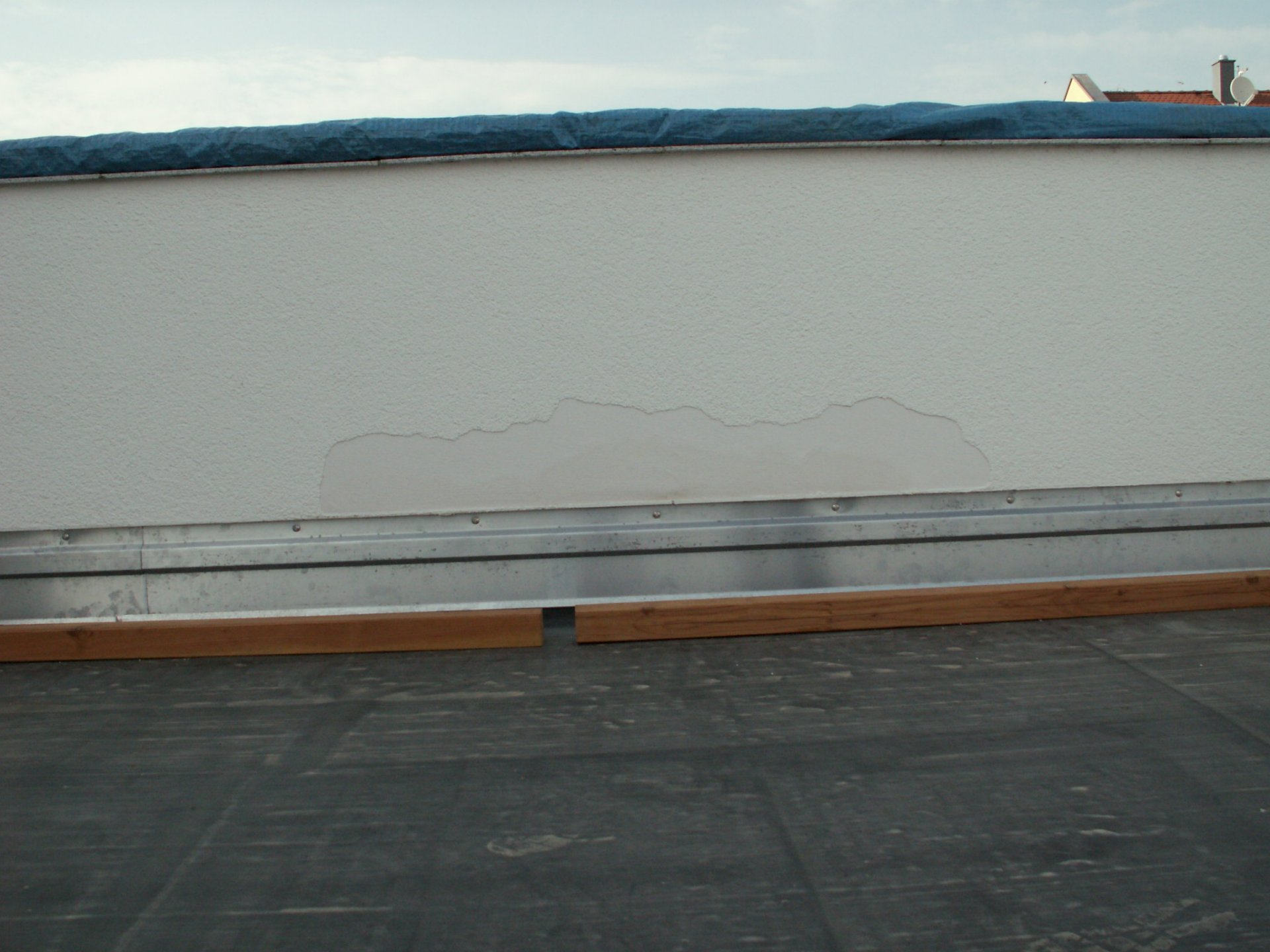

    wir haben folgendes Problem:
    1 Jahr nach Fertigstellung des Außenputzes platzt nun an drei größeren Stellen der Oberputz ab, aber nur an der Südseite der Nordattikawand, die Westseite der Ostattikawand scheint nicht betroffen.
    Wie man auf dem Bild erkennen kann platz der Oberputz unten oberhalb der Putzabschlussleiste (zum Einstecken der Blechverwahrung) ab, nicht, wie man bei eventueller Undichtigkeit der Granitabdeckung erwarten würde: direkt unter der Granitabdeckung (nach innen geneigt mit Überstand).
    Der Bodenaufbau der Dachterrasse (über Garage) ist folgender:
    20 cm Betondecke, 2% im Gefälle
    Bitumenschweißbahn, bis auf zukünftige Höhe der Putzabschlußleiste seitlich hochgeführt (ca. 35 cm)
    EPS 10 cm, Vlies, EPDM
    EPDM wurde ebenfalls seitlich hochgeführt bis Höhe der Putzabschlußleiste und verklebt
    EPS, EPDM und Blechverwahrung wurden küzlich bei trockenen Verhätlnissen aufgebracht
    ... ob ein Zusammenhang mit der kürzlichen Verlegung der EPDM besteht..kann auch Zufall sein.
    Nun eben dieses Schadensbild: es blättert aber nur der Oberputz ab, warum die Feuchtigkeit dort unten bei den Putzabschlußleisten entsteht ist ein Rätsel
    Woran könnte das liegen? Besten Dank im Voraus
