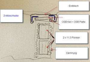

    Ich besorge am WE ein Messchieber und messe mal die Bleche. Wie du das mit dem Haltern und dem logischen durchbiegen meinst habe leider nicht ganz gerafft sorry. Ich mache mal ein Bild mit dem Aufbau dabei.

    Und wie bitte ist die "schiefe" OSB-Platte befestigt???
    Wenn ich Deine Zeichnung richtug verstehe, ist ja die Dämmung auch oberseitig auf dem Attikamauerwerk und einen Ringbalken (Beton) gibt es nicht.
    Wo also bitte soll da irgendwas befestigt sein?
    Schrauben in WDVS - :Baumurks
    Schrauben in die Lochsteine von oben - :Baumurks
    Bis in die Betondecke durchgeankert - glaube ich nicht.
    Mit Bauschaum "verklebt" - :irre

    Moment, moment - WO steht, dass Mauerabdeckungen quasi Gefällelos ausgebildet werden dürfen? Es stimmt, dass in geltenden Richtlinien keine genaue % oder Grad Bezifferung enthalten ist - die Rede ist aber von Ausreichend. Um genau zu sein kommt das modale Hilfsverb "soll" darin vor, was gleichlautend eine Regel bedeutet - keine Ausnahme! Wenn wir denn schon von fachgerecht sinnieren, dann sollten wir dabei anfangen ob 1,6%!!!! ausreichend sind für eine über 40cm!!!! Breite Abdeckung - die dazu noch latente Beulenbildung aufweist! Einfach mal mit simpler Logik ran gegangen erschließt sich dass Niederschlag auf fast waagerechten Flächen auch irgendwie irgendwo abgeführt werden müssen - gleiches für Schneeschmelze. Da liegt es Nahe, dass je Breiter die "Angriffsfläche" ist, sich die Neigung entsprechend anpasst. Denn es kann nicht Sinn und Zweck sein mit einer Mauerabdeckung - die wie hier wohl sogar noch im direkten Sichtfeld liegt - eine optische Beeinträchtigung zu erzielen. Stehendes Wasser und Pfützenbildung ist so eine - zu mal hier ein technischer Schaden beim offenen Stoß zu erwarten ist. Wäre die Attika innerhalb der Abdichtungsfläche, dann mag man die Augen zudrücken - hier aber liegt unter dem Blech lediglich eine Trennlage und die nackte und dafür absolut ungeeignete OSB-Platte. Selbst im Falle einer evtl. Befeuchtung und dem damit verbundenen aufquellem wäre bei einer VOLL aufliegenden nicht selbst tragenden Abdeckung mit optischer Einschränkung zu rechnen. Warum baut man - Entschuldigung - so eine Scheiße? Kann ich die OSB in die GK 0/1 einordnen - in diesem Falle? Wohl nicht, also müsste ich sie in min. GK 2 einordnen - taugt OSB in dem Bereich? Nö!
    Kann ich mit dem Gefälle das Überspühlen der Brüstungskante verhindern? Nein! Was hat das zur Folge? Auch wenn hier pre-patina oder Schiefergrau zum Einsatz gekommen ist, ist mit Auswaschungen zu rechnen. Evtl. eine weiße Putzfassade darunter? Na, wird bestimmt toll aussehen die Laufspuren.... Aber is ja fachgerecht... Wenn ich blind und sinnlos den Paragraphen folge... Genauso der 8cm! Streifen. In Kehlen bei geneigten! Flächen bin ich aufgefordert min 10cm Überdeckung zu geben, bei flacheren Teilen sogar 15!!cm. Hier reichen bei fast waagerechter Wasserführung lächerliche 4cm aus um Regelkonform zu sein. Entweder bin ich zu blöd die Logik dahinter zu verstehen oder es ist einer der Situationen wo Fachregel mehr schadet als nützt.
    @ Ralf: Der Kleber wird zwischen Abdeckung und Unterdeckstreifen eingebracht - da braucht es keine Schiebehaften. Bei entsprechender Blechdicke sind gar keine Schiebehaften nötig, wenn wir schon dabei sind erst mal blind alles zu befolgen was so als Regel gilt. Selbst wenn der Kleber aus Witterungsgründen am Blech nicht haftet (Taureifbildung auf der Unterseite im Winter zum Bleistift) dann habe ich mit der Raupe immer noch eine Erhabung, quasi eine Barriere. Ich weiß, die Unterdeckstreifen haben Rillen und sollen damit Kapillarvorgänge unterbinden. Das mag bei direktem Aufliegen der Mauerabdeckung auf dem Streifen gegeben sein - aber bestimmt nicht wenn man ein Zollstockglied dazwischen stecken kann und der Wind mir das Wasser auch über die 12cm Überdeckung treibt. Das Wasser auf der Abdeckung stehen wird zeigt ja schon das Foto.

    Beton ist das Dach dann "nur" 2xPortonstein. Ich hatte auch schon gefragt wie man von oben in Hohlstein befestigt, die haben wohl die "unverputzen" Steine gemessen und "immer"
    in den Stößen gebohrt.

    Was bleibt denn über, wenn Du mit nem 8er Bohrer in die dünnen Randstege bohrst, selbst wenn Du genau mittig in die Fuge kommst.
    Alleine die Spreizkraft eines simplen Universaldübels reicht, um die Stegreste zu pulverisieren!
