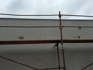

    anbei Fotos wie der Spengler sich die Attikaverblechung vorstellt. Das scheint undicht zu sein wie ein löchriger Käse. Über Fachmeinungen und Einschätzungen würde ich mich freuen!

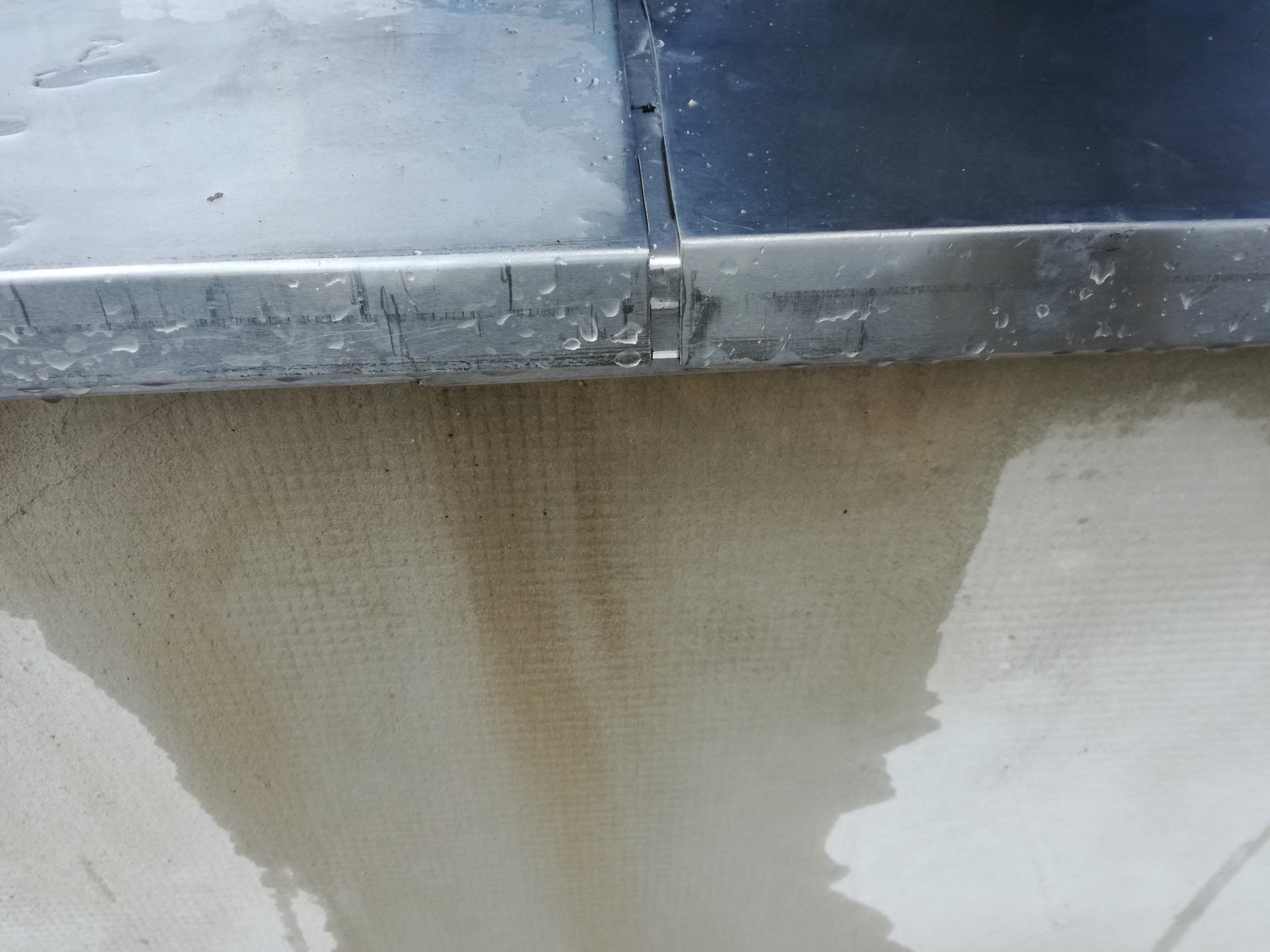

    Das Metall muß sich ausdehnen können ohne daß die Abdeckung undicht wird oder auseinander reißt.
    Das muß sich also überlappen oder so mit einer Fuge gestoßen werden aber eine Abdeckung darüber haben damit es dicht bleibt.
    So ein (gelöteter ??) Absatz ist für´s Gruselkabinet.

    Mögliche Probleme:
    Bild 1
    kommt auf die Eckausbildung an. Ist das gekantet oder ist da eine Fuge in der Ecke.

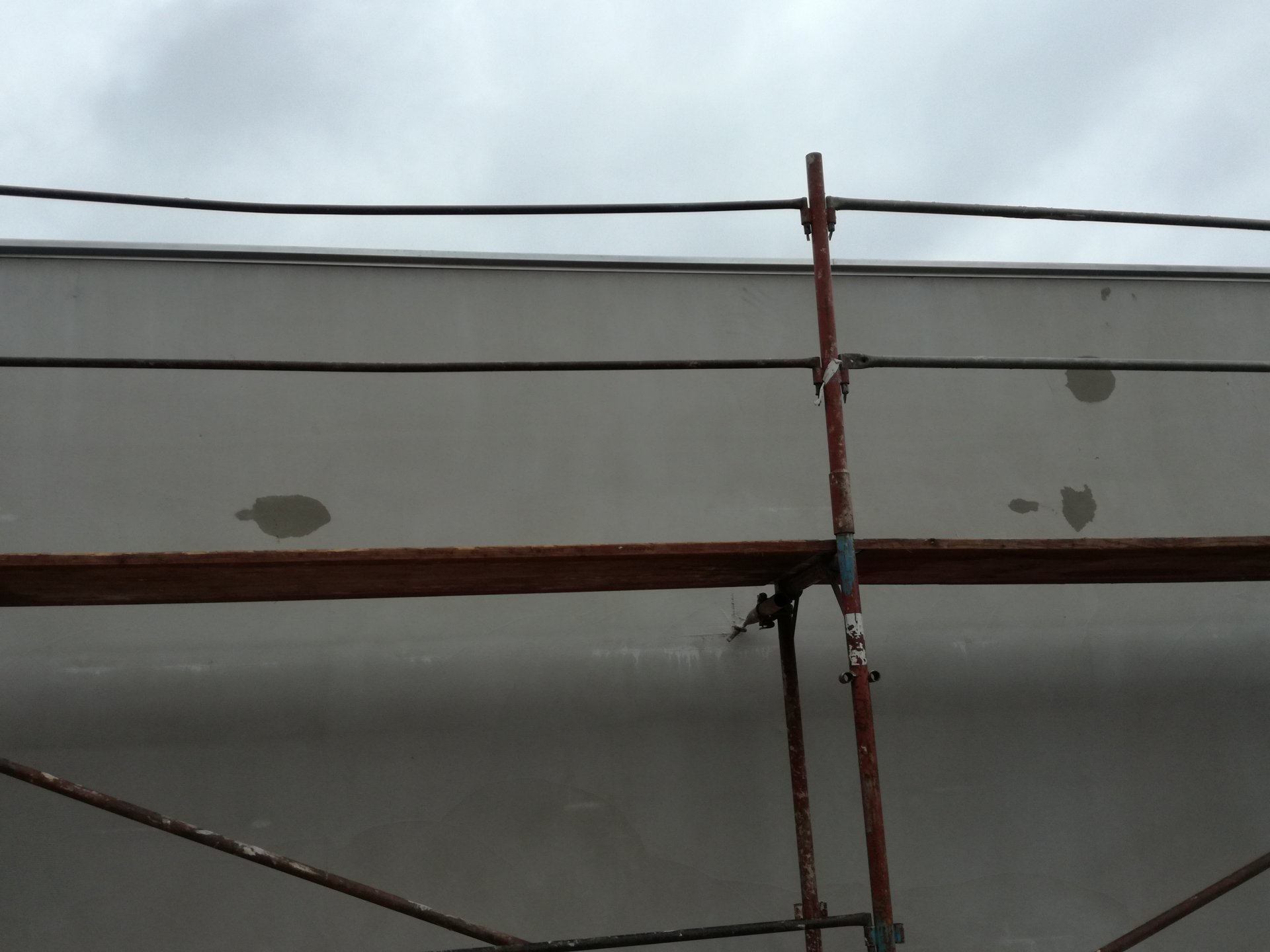

    Bild 2
    wie ist sichergestellt, dass das Wasser in der Fuge abgeleitet wird.
    Da gehört z.B. ein Rillenblech rein. Was hier gemacht wurde kann man nicht sagen.

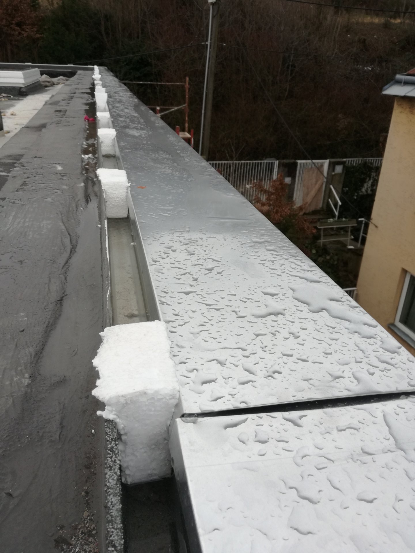

    Bild 3
    das Styropor verstehe ich nicht, gehe aber davon aus, dass dies noch nicht fertig ist.
    Was ich sehe ist ein fehlendes Gefälle auch der Attika. Das Wasser bleibt stehen.
    Hier muss ein Gefälle nach innen sein. Eine Aufkantung zur Attika wäre schön, aber nicht zwingend.

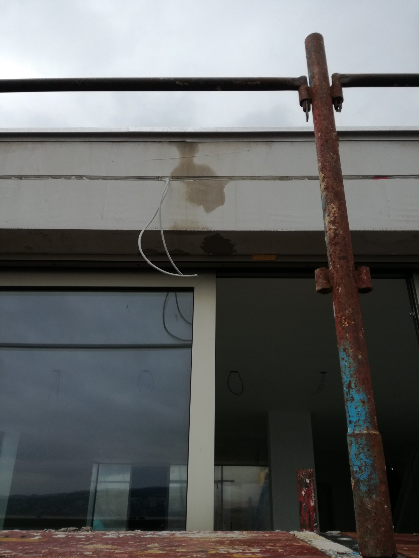

    Bild 4
    der Überstand zur Fassade sieht mir zu klein aus.
    Mindestens 25mm

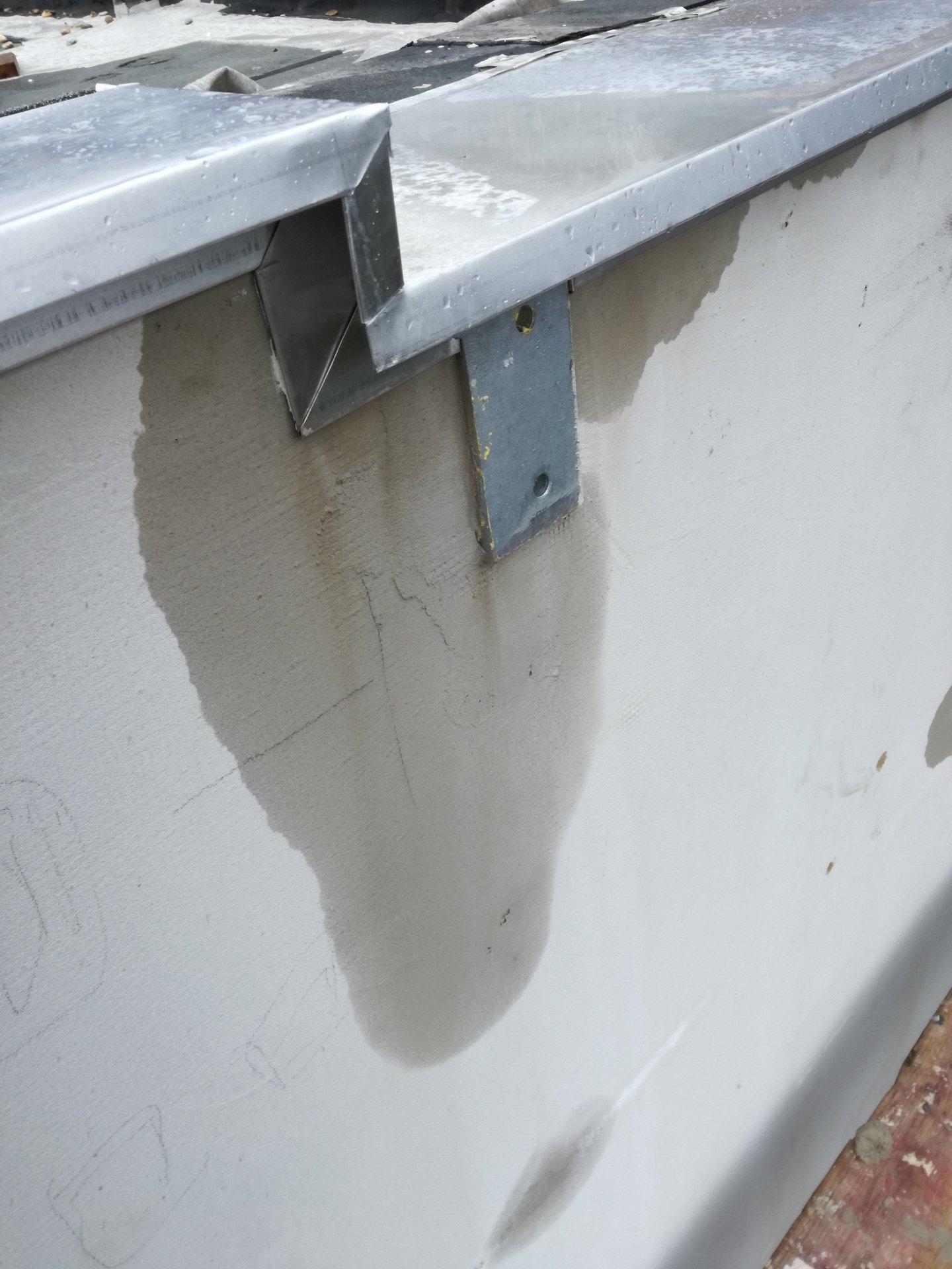

    Bild 5
    kommt da noch Putz drauf?

    Bild 1) Ecke ist fix
    Bild 2) Das halte ich für das Grundproblem. Durch den Spalt rinnt es durch, hinter die Fassade und irgendwohin (kommt dann vorne auch zwischen den Stößen von dem drunterliegenden Blech raus (die heißen glaube ich Patentsaumstreifen). Die haben da irgendwas Weißes reingeschmiert unter das Blech bei den Fugen oben, das rinnt aber schon weg. Kann man über den Stoß vielleicht was drüber machen (Schubfalz hab ich Mal wo aufgeschnappt..)
    Bild 3) Ja, ist noch nicht fertig
    Bild 4) Sind 25mm, wollte ich so wegen Optik
    Bild 5) Ja, da kommt noch Putz drauf, ich verstehe aber die Wasserflecken nicht, schein von hinter der Fassade zu kommen, Dach habe ich zweimal prüfen lassen, Aussage jeweils dass es dicht ist

    Dann würde ich das fehlende Gefälle und die fehlende Abdichtung bei der Fuge anmahnen.
    Der Patensaumstreifen ist aus meiner Sicht eher die Unterkonstruktion und nicht die Abdichtung.
    Kannte das vorher nicht, sieht aber bei dem Herstellern nicht nach Dichtigkeitsebene aus.
    Ein Rillenblech sieht so aus :
    Mauerabdeckung Attika Blech Verbinder Verbindungsstück | eBay
    Geht aber nur bei Gefälle. Dann läuft das Wasser in die erste Rille und dann nach unten. Wenn das nicht reicht in die zweite und so weiter.
    Aber eine Attika ohne Gefälle halte ich in deiner Ausführung nicht für möglich. Das Wasser kann stehen und drücken.
    frag mal was das ist. Vermutlich nichts was dort dauerhaft die Dichtigkeit übernehmen kann.
