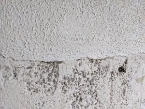

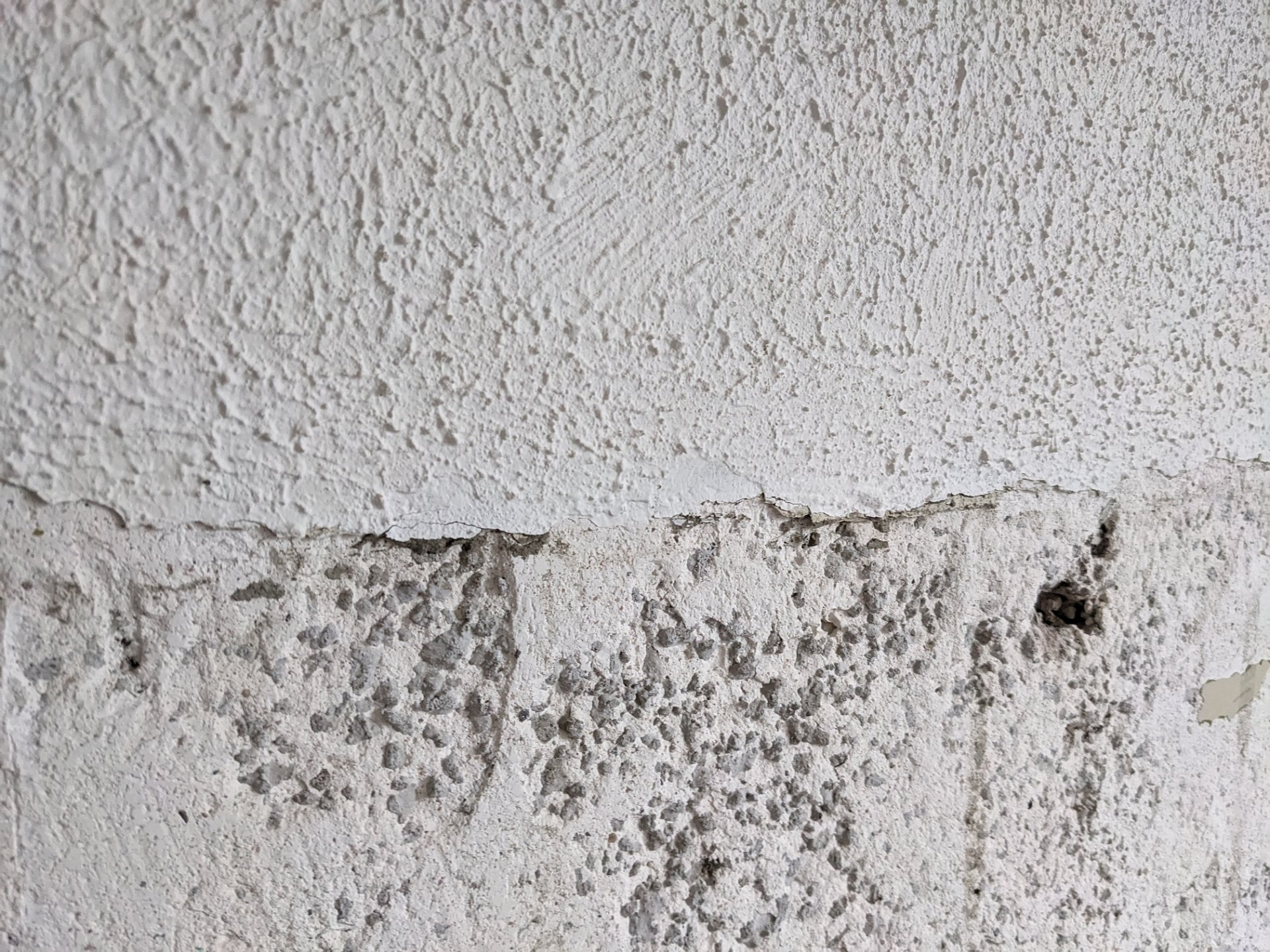

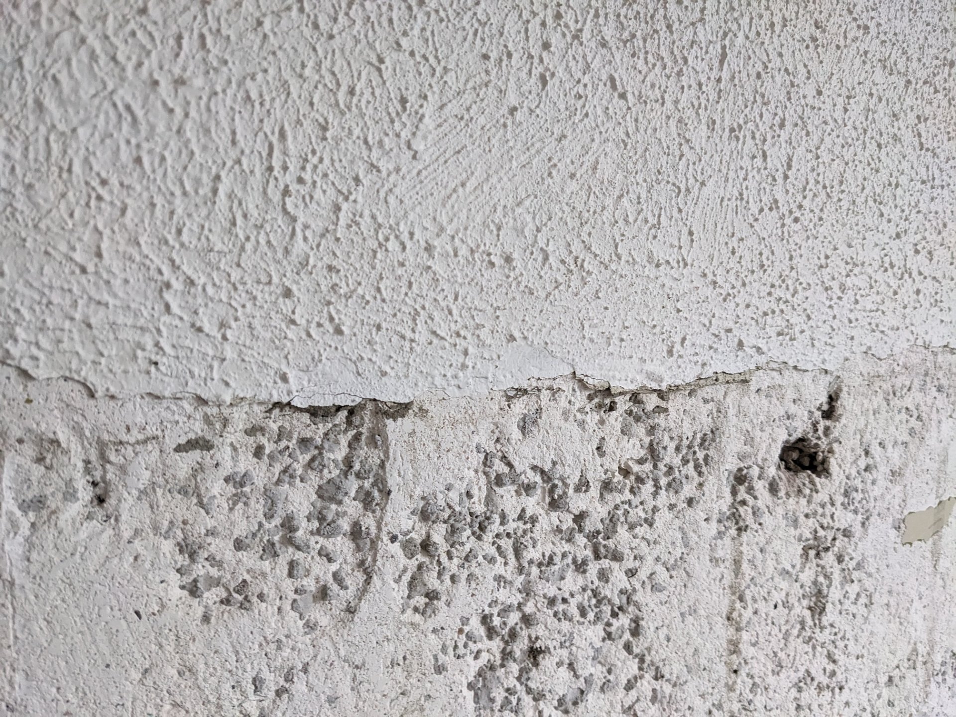

    Hallo in die Runde,
    ich versuche grad, ein weiteres Zimmer hier flott zu bekommen. Darin hab ich an einigen Wänden die alten Rigipsplatten abgenommen. Jetzt bin ich nur etwas unschlüssig, was ich als nächstes mache.
    Es war anscheinend mal ne Küche. Die Wände sind verputzt und wohl überstrichen.
    Die losen Stellen würde ich entfernen.
    Kann ich da dann direkt drüberputzen? Oder komplett runter den Kram?

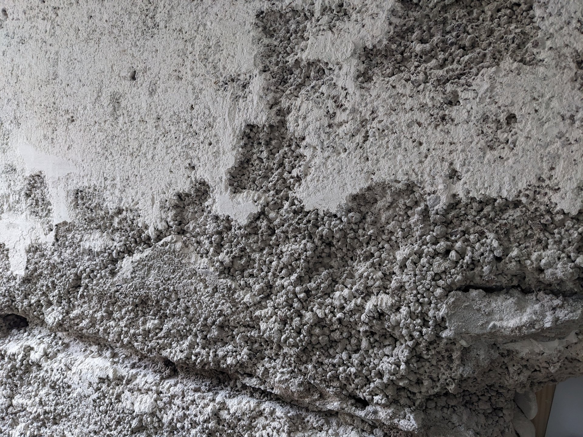

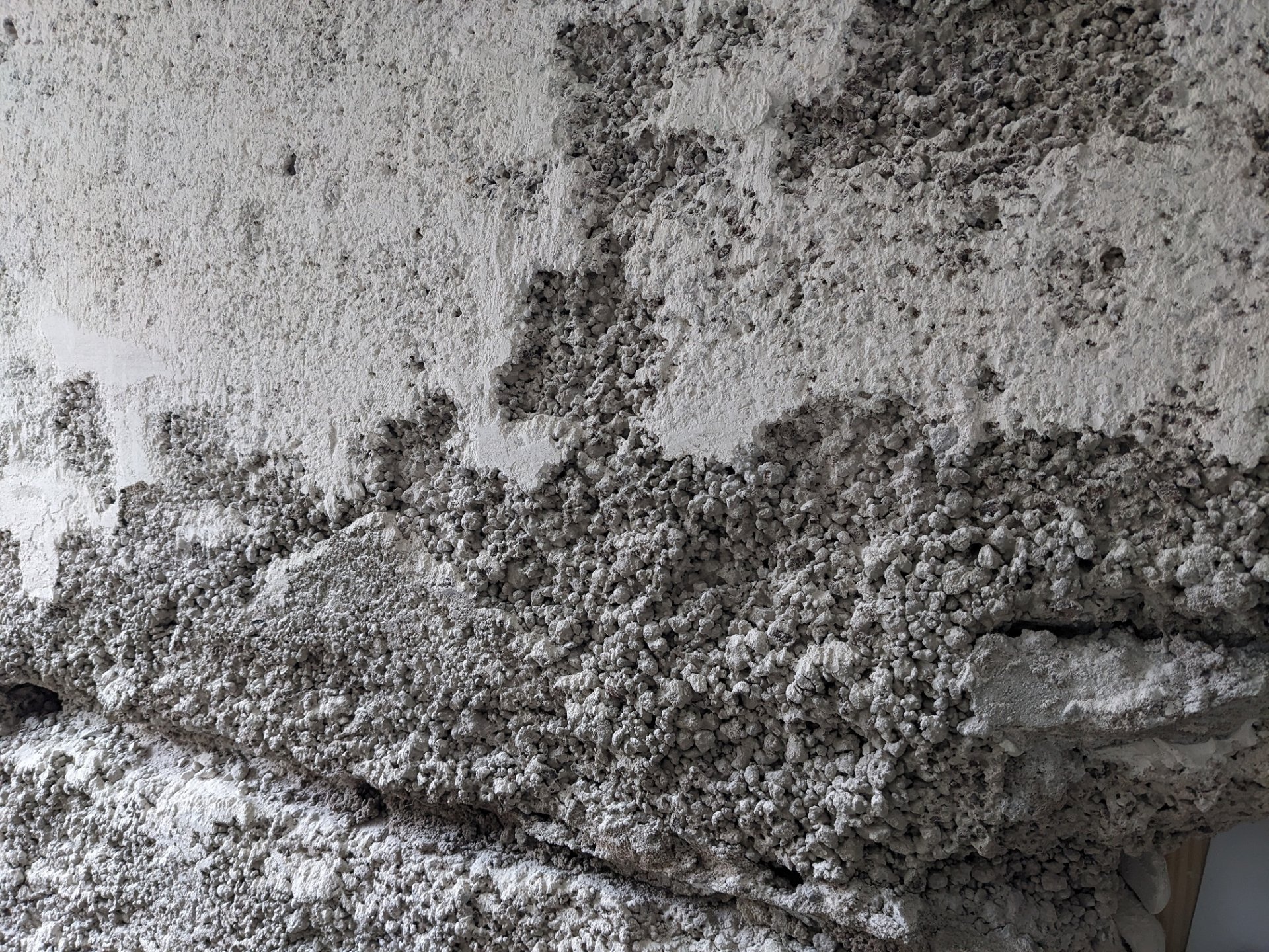

    Drunter wäre so ne Art Schüttbeton aus Lavalit. An einigen Stellen hab ich schon was an altem Putz abgeschlagen. Wirklich viel bekomm ich durch das Lavalit aber nicht ab. Der Rest ist ziemlich sandig.
    Ich schwanke auch noch, ob ich da evtl. nicht doch noch GK draufpacke. Aber ich glaube, das kommt hier im Forum nicht so gut an ;-}
    Danke euch schon mal!

    Bist du sicher dass das lavalit ist ? Sieht auf dem Photo eher wie ne StiNo Beton Hohlblockstein Wand aus
  3. Alex88
    6.723
    3.663
    sieht mir nach Bimsstein aus,
    kann dir doch egal sein was hier gut ankommt, passen muss es FÜR DICH
    die losen Stellen müsstest du sowieso abklopfen, mit Haftgrund vorstreichen und mit Ansetzgips die GK kleben,
    vorteilhaft wäre eine vollflächige Verklebung, außer Schallschutz ist dir nicht wichtig

    Bin mir so ziemlich sicher damit. Die Wand ist aus einem Guss, keine Blöcke. Es sieht auf dem zweiten Bild vielleicht etwas danach aus. Aber da ist nur nen alter Schlitz für ne Wasserleitung. Zumindest mein ich, in ner alten Bauakte was von Lavalit gelesen zu haben.
    Es ist auch noch recht viel alter Putz dazwischen, den ich nicht gescheit rauskriege. Die Lavalitsteinchen bröckeln aber auch schon teilweise von allein gut ;-}

    Ok, hab jetzt mal geschaut, welche Grundierung ich da nehme. Auf den ersten Blick scheint mir da sowas wie Stegu Grunt geeignet zu sein. Zumindest dürfte es auch gut für die sandende Wand sein.
    Die losen Stellen an der gestrichenen Wand werd ich abschlagen. Den Rest scheine ich ja dranlassen zu können. Da dürfte die Grundierung doch eigentlich auch hilfreich sein.
    Dann muss ich mich einfach mal entscheiden, ob verputzen oder GK drauf.

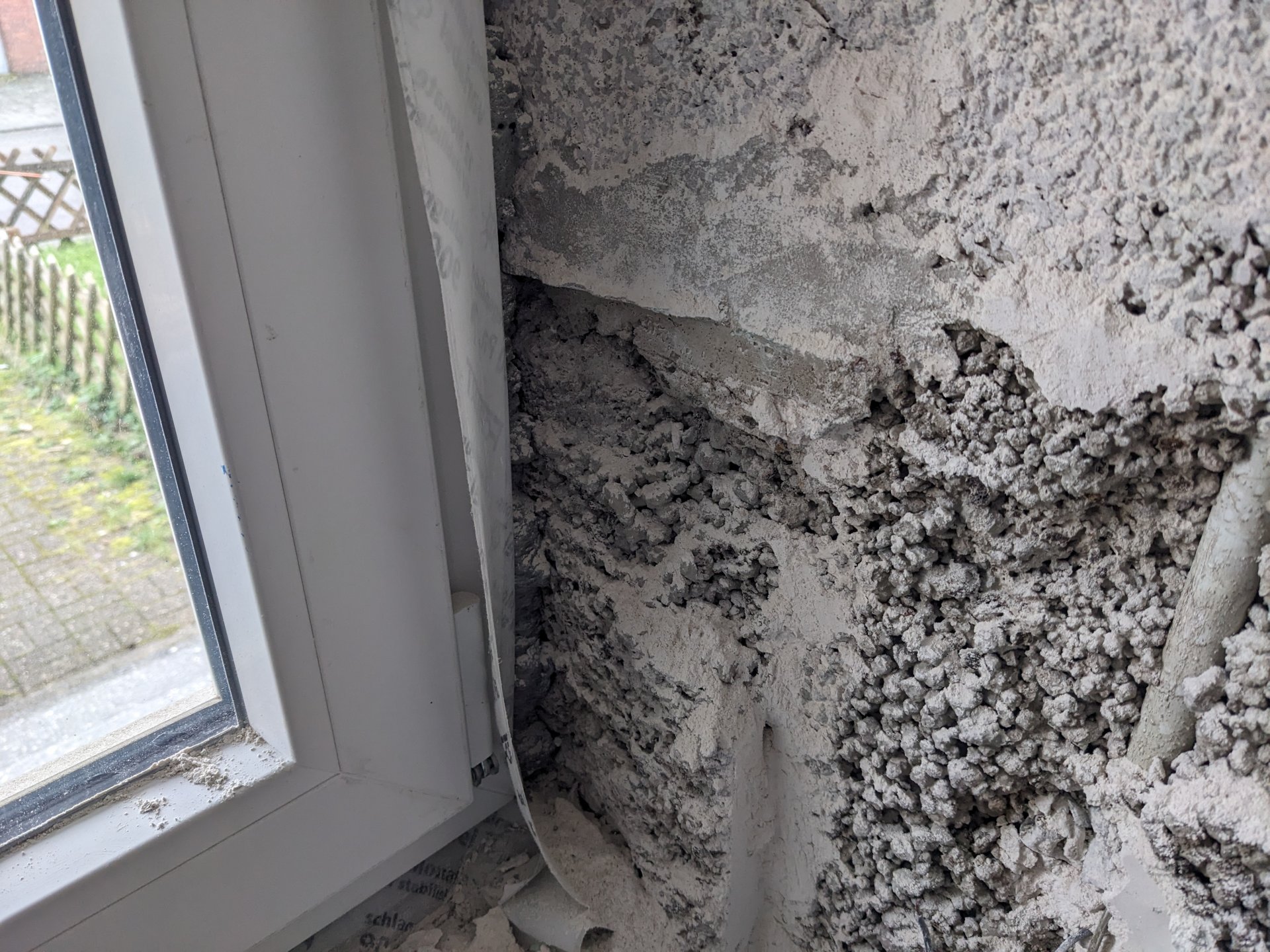

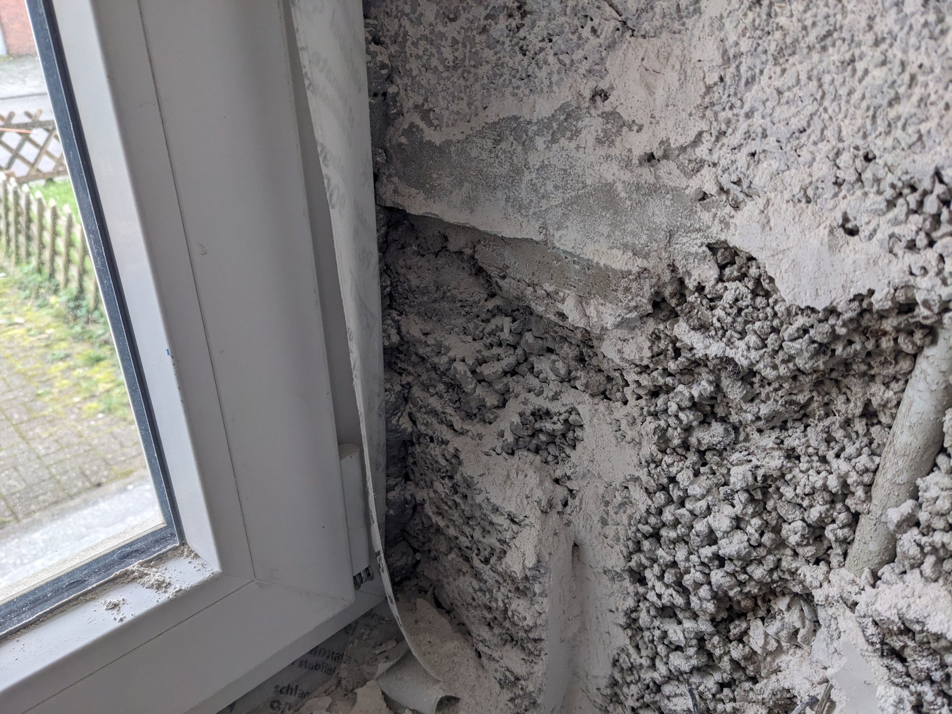

    Habt ihr vielleicht nen Tipp, die Löcher in der Wand zu schließen? Einfach Mauermörtel rein? Oder lieber Armierungsmörtel?

    Kalkzementputz zum schließen größerer Löcher geht leichter. Armierungsmörtel geht auch, ist aber eigentlich zu fein.
    Gegen GK als Putzfläche spricht real garnichts. Gips als Wandoberfläche ist grundsätzlich angenehm.
    Man kann auch gut weitere z. b. Kellen- oder Strukturputze aufbringen.

    Kalkzementputz klingt nach nem Plan. Könnte ich den dann direkt auch als Unterputz für die Fensterlaibung nehmen? Darauf dann die Dichtfolie kleben und mit Rotband drüberspachteln?

    So haben mich hier alle Antworten doch ein Stück weiter gebracht. Ich werde lose Stellen entfernen, die festen und gestrichen Flächen beibehalten, die angesprochene Grundierung überall draufpacken und die groben Stellen/Ausbrüche/Laibung mit KZP verputzen. Am Ende dann Ardex drauf und hoffentlich gut.
