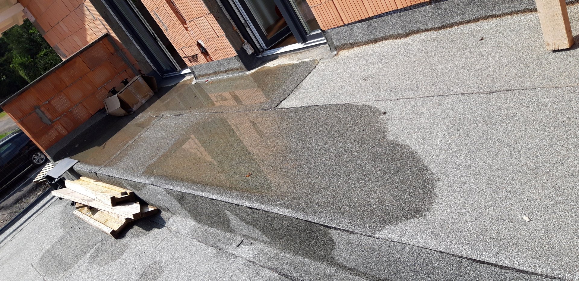

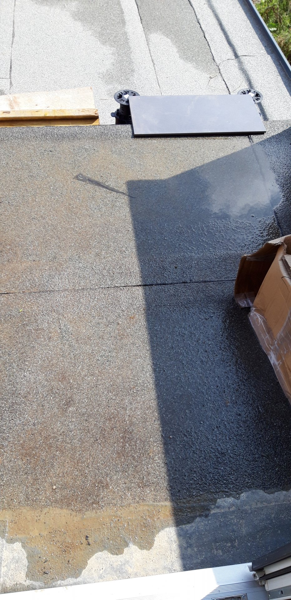

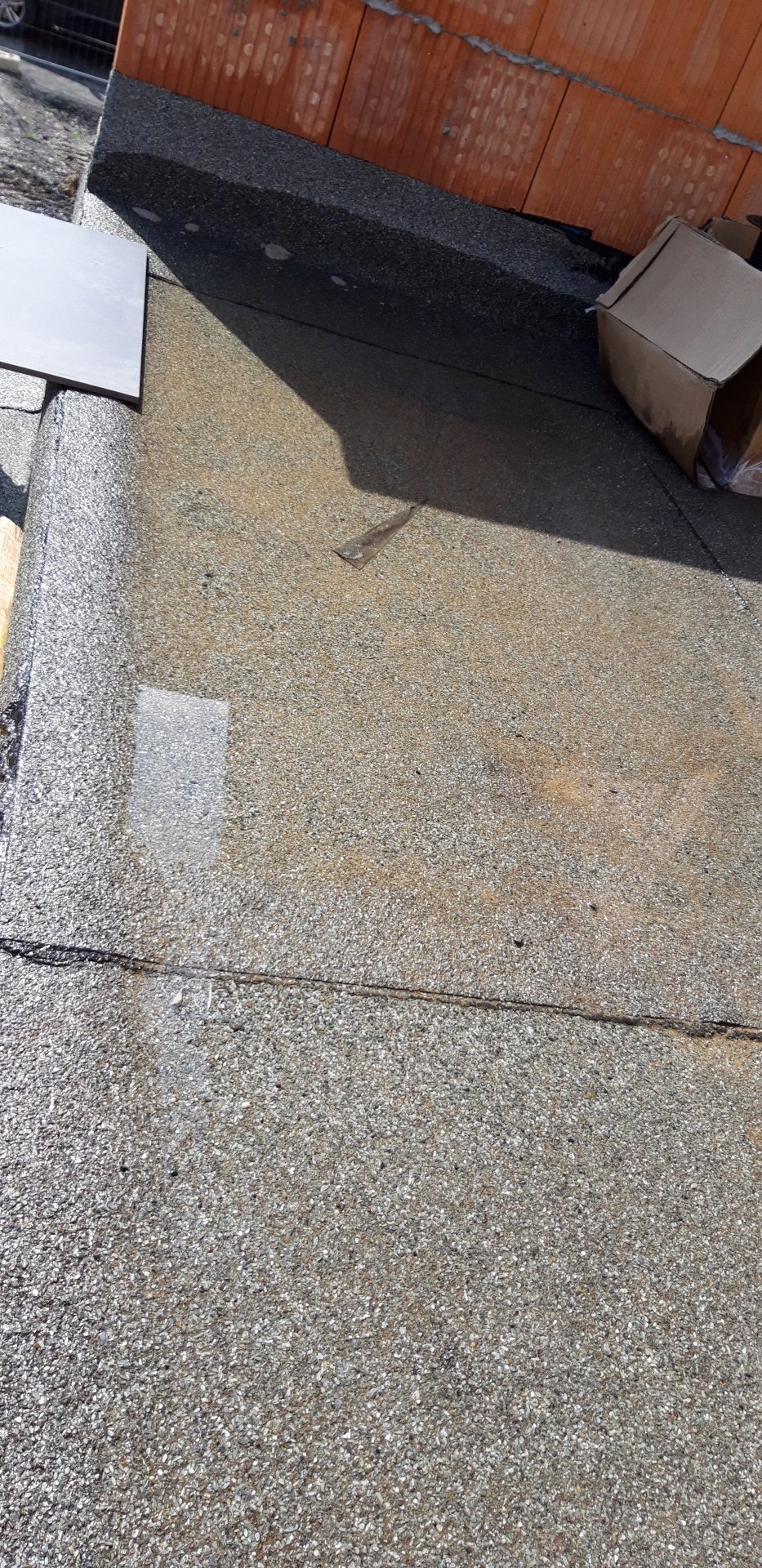

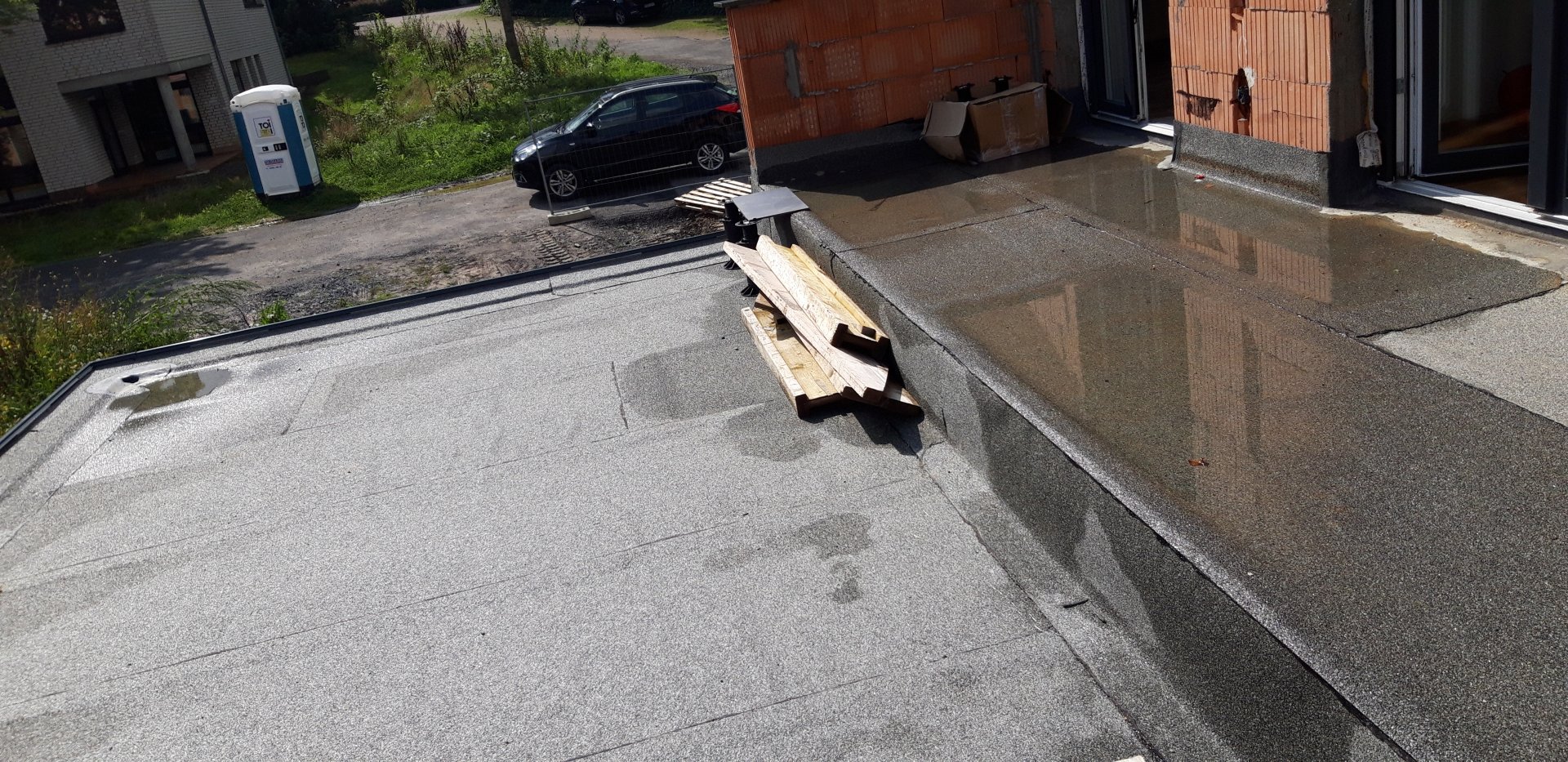

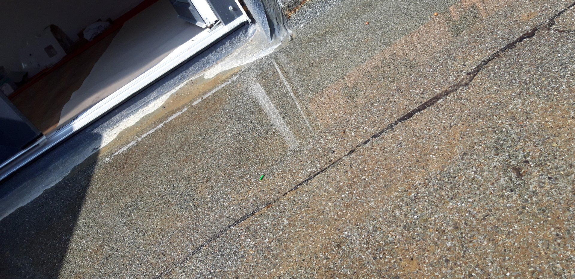

    es handelt sich um ein Neubau. Ein Balkon wurde über den Wohnraum geplant. Auf dem Balkon sollte eine Gefälldämmung eingebaut werden. Allerdings wurde nur gedämmt, da der Bodenaufbau zu gering ist, um im Nachgang vernünftig einen Bodenbelag drauf zu machen. Aktuell haben wir von der Abdichtung wir bis zur Türschwelle 6 cm "Luft", um den Bodenbelag zu verlegen. Das Bauunternehmen hat zugegeben, die Balkontüren zu groß eingeplant zu haben, sodass die Gefälldämmung nicht mehr passte. Auf den Bildern könnt ihr sehen, wie viel Wasser an den jeweiligen Stellen steht.
    Welche Möglichkeiten bestehen, dass Wasser vom Balkon auf das Garagendach zu bekommen? Auf dem Garagendach wurde Gefällestrich gemacht und da fließt das Wasser wunderbar ab.
    Vielen Dank!

    Wir haben ein recht ähnliches Problem: fehlendes Gefälle, Pfützen-Bildung und geringe Aufbauhöhe für den Belag. Habt ihr denn für letzteres schon eine Lösungsidee?
