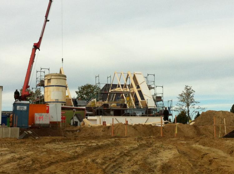

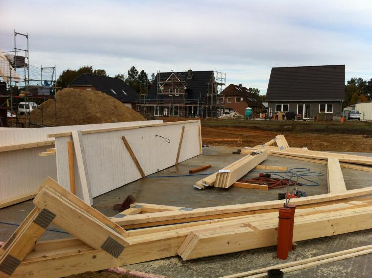

    Hallo Liebe Community,

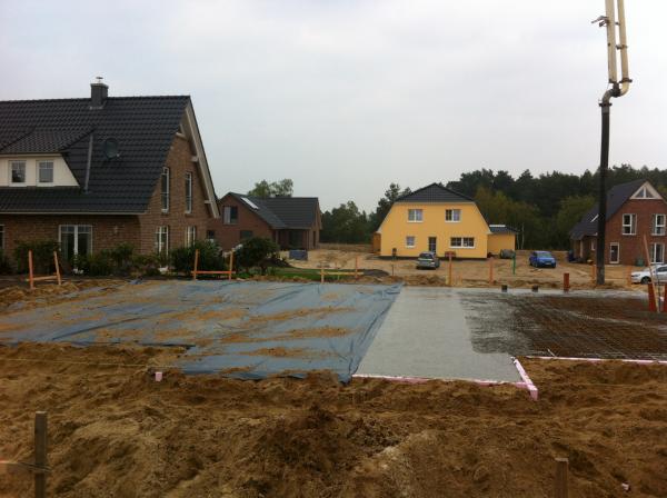

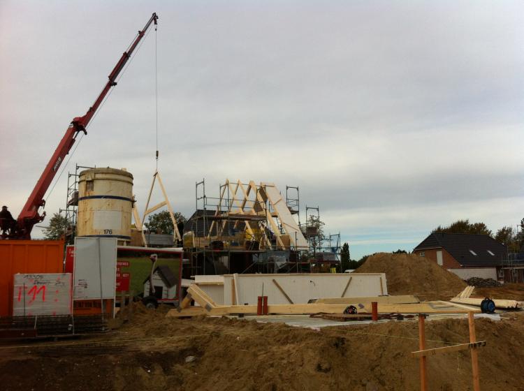

    habe vor zwei Tagen meine Fundamentplatte bekommen. Nun wurde von unserem Hausnachbarn ohne vorige Absprache einfach sein Dachstuhl auf unserer Fundamentplatte abgelegt(siehe Anhang), umso sein Dach zu richten. Die Fundamentierung ist gerade mal 40 Stunden her ?! Die Schutzfolie bzw. die Abdeckfolie wurde ebenfalls entfernt. Mit fehlen echt die Worte...!!!http://www.bauexpertenforum.de/images/icons/icon8.png
    Welche Schritte sollte ich nun einleiten? Welche Schäden könnten entstehen ? Bitte schnellstmögliche Hilfe !

    Wo ist das Problem, außer dass der Nachbar nicht gefragt hat?
    Schadenspotential sehe ich kaum. Manchmal werden am Tag nach dem Betonieren der Bodenplatte auch schon die Steine drauf gestellt und weiter gemauert.

    Erst einmal alles mit Datumsangaben und Uhrzeiten festhalten, auch fotografisch.
    Dann umgehend die Holzteile entfernen. Nach 40 Stunden ist Beton nicht mehr wirklich "grün", befindet sich aber noch in der Früherhärtungsphase (i.d.R. <72h). Normalerweise sollte auch die Schutzfolie deshalb noch aufgelegt sein.
    Wenn alles weg ist, auf Schäden überprüfen. Die Festigkeit der Platte können Sie per Schmidthammer prüfen lassen und dadurch ermitteln ob dieser Vorfall sich auf die Festigkeit ausgewirkt hat. Dies sollte vom Nachbarn kostenmässig übernommen werden. Wenn die Festigkeit OK ist und auch sonst keine Schäden (Eindrückungen, Risse) aufgetreten sind, haben Sie Glück gehabt.
    Und in alles bitte den Nachbarn mit einbeziehen, will dieser nichts davon wissen gerne auch mit anwaltlicher Hilfe.

    Ich glaub kaum das der Nachbar dies angeordnet oder dem Handwerker erlaubt hat.
    schaeden sind nicht zu erwarten. Sollte einmal abgefegt werden und gut ist. Hoefflich beim Nachbarn nachfragen wieso?

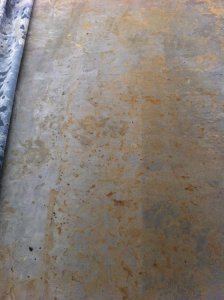

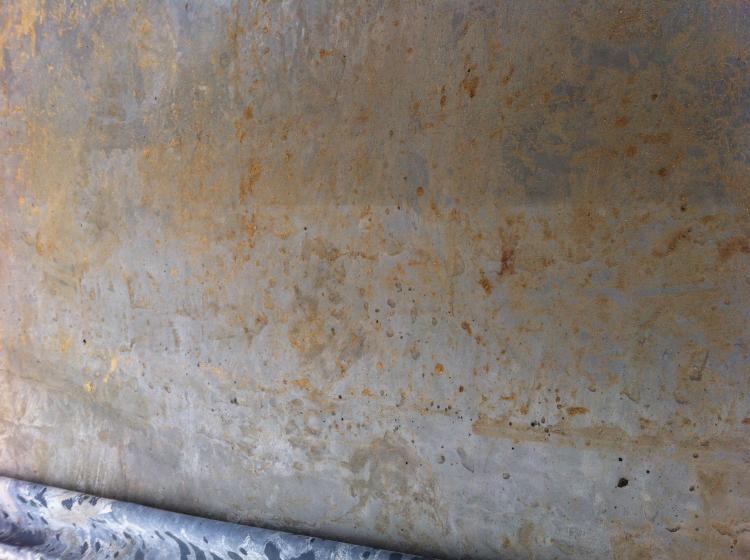

    Also ich war gerad nochmal am Baugrundstück. Auf der Bodenplatte haben sie kleine Luftlöcher gebildet (siehe Anhang). Ist das normal ?

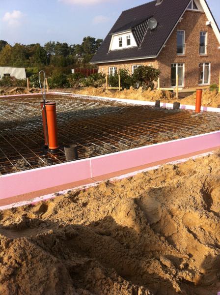

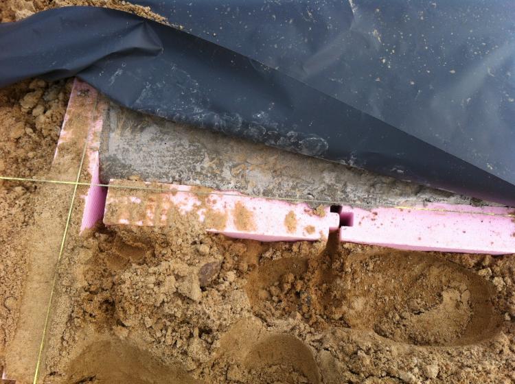

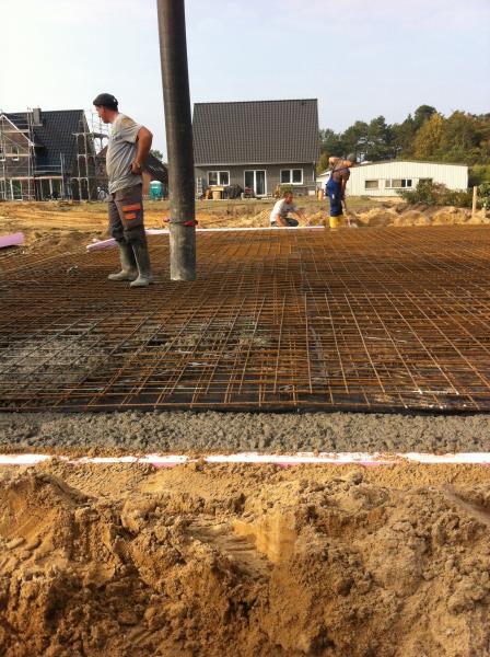

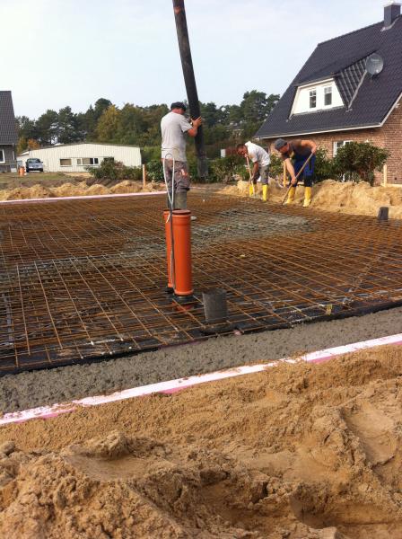

    Ausserdem habe ich mitbekommen, dass die Betonmischer bei Lieferung des Betons immer nur 1/4 und 1/2 voll waren. So sind natürlich einige Pausen bei der Fundamentierung entstanden. Des weitern habe ich festgestellt, dass die lastabtragende Wärmedämmung an 4 Stellen eine Lücke von mehreren cm aufweist(siehe Anhang). Handelt es sich hierbei um einen Mangel ?

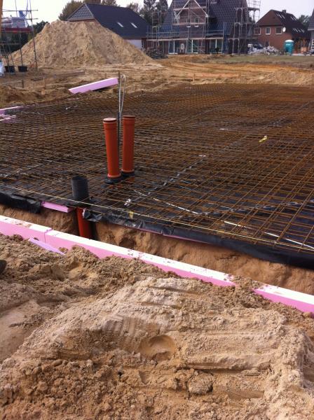

    Wenn man auf dem Bild was erkennt, dann eine Betonoberfläche, sollte es tatsächlich eine BoPla sein, erster Güte.
    egal und//oder normal
    Was ich sehe ist eine verlorene Schalung aus XPS. Das Zeug in dieser Stärke Dämmung zu schimpfen ... naja. Diese Abstände sind egal. Die sichtbaren Platten sind lediglich dafür da, dass der Beton in Form bleibt und vom Sand getrennt ist. Die untendrunter liegende Dämmlage (sofern vorhanden) uwrde hoffentlich durch den Statiker/Bauüberwacher/Architekten bagenommen, bevor sie auf nimmerwiedersehen verschwand.

    Du hast schon gelesen, dass da UNTERSEITIG steht. Das Drumrum ist nicht erwähnt und wurde wie von mir schon erwähnt als Schalung hingestellt. Dass diese Lösung und deren Ausführung nicht der Brüller ist, hat ja bereits mls erwähnt. Die Unterbrechung deswegen, weil es kompliziert ist Punkt/Streifenfundamente in Dämmung einzupacken. Die Dämmung selbst, damit du denkst was Gutes erworben zu haben (ein bisschen bringt sie schon).
    Wichtig ist immernoch, wie die Dämmung UNTER der Bodenplatte, die nunmehr vollständig überbaut ist, verlegt wurde und wie der Schichtenaufbau insgesamt unter der Bodenplatte aussieht.

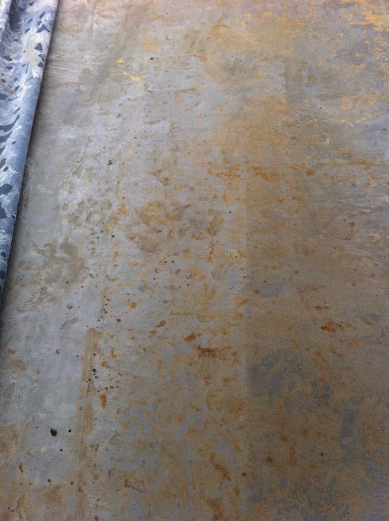

    Das mit dem Schmidthammer ist eine sehr gut Idee. Das gebe ich direkt mal an meinem Bauleiter so weiter. Sind Eindrückungen grosse Schäden ? Soweit ich das beurteilen kann habe ich einige (siehe Anhang)? Risse konnte ich bis jetzt noch nicht erkennen.
    Habe noch weitere Fotos vom Aufbau der Fundamentplatte mit beigefügt.

    Eindrückungen sind nicht gut, aber auch nicht zwangsläufig schlecht. Das muss man sich wirklich ansehen - auch für die Platten gibt es selbstverständlich Toleranzen.
    Die Schmidthammerprüfung würde ich bei berechtigtem Zweifel an der Festigkeit machen. Es ist jedenfalls nicht sonderlich gut die Folie zu entfernen und damit die Nachbehandlung vorzeitig zu beenden. Ich habe schon Bauteile deswegen abreissen und neu machen lassen. Eine Bodenplatte ist nun kein überwältigend kritisches Bauteil, da vollflächig vom Boden unterstützt. Dennoch ist´s ärgerlich und kann zu Haltbarkeitseinbußen führen.
    Die Betonrandzone (5mm) im Oberflächenbereich ist recht empfindlich und beeinflußt wesentlich den Widerstand gegen Wasser, Chemikalien und andere evtl. eindringende Stoffe. Hier sollten Sie nun erst einmal schauen welche Betonqualität überhaupt vereinbart gewesen ist. Meist hat man erhöhten Eindringwiderstand gegen Wasser, zudem im Bodenbereich Ligninsäuren und verschiedene Mineralien die mit dem Wasser in den Beton eindringen können - hier gibt das Bodengutachten weitere Informationen. Es kann zudem sein das der Beton der Überwachungsklasse II, also Eigen- und Fremdüberwachung, unterliegt.
