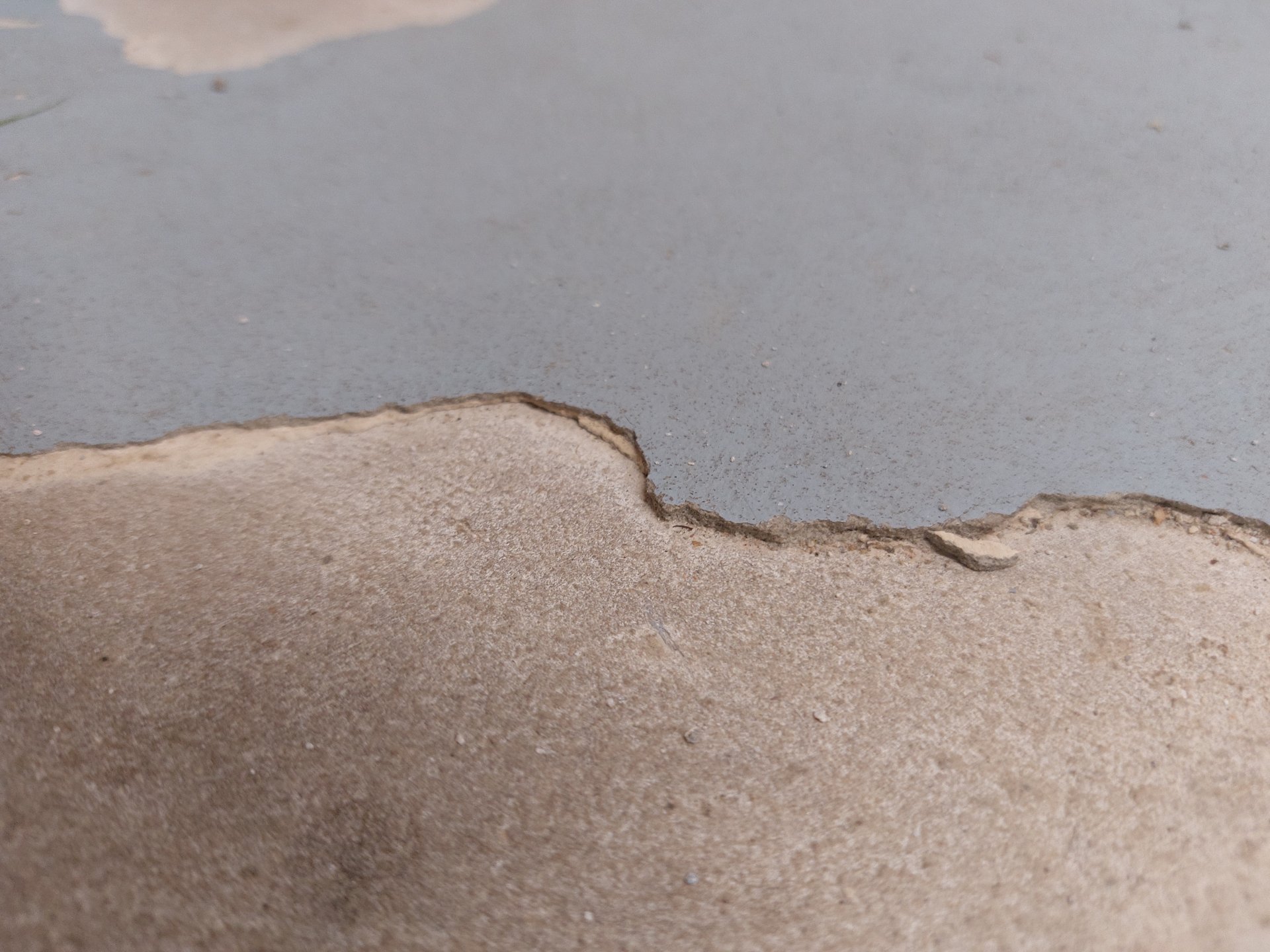

    Ich würde gerne meine Garage fliesen. Der Estrich scheint gestrichen worden zu sein und meine Frage ist ob Fliesenkleber darauf halten würde oder ob ich die Farbe erst abschleifen muss (siehe Bild).

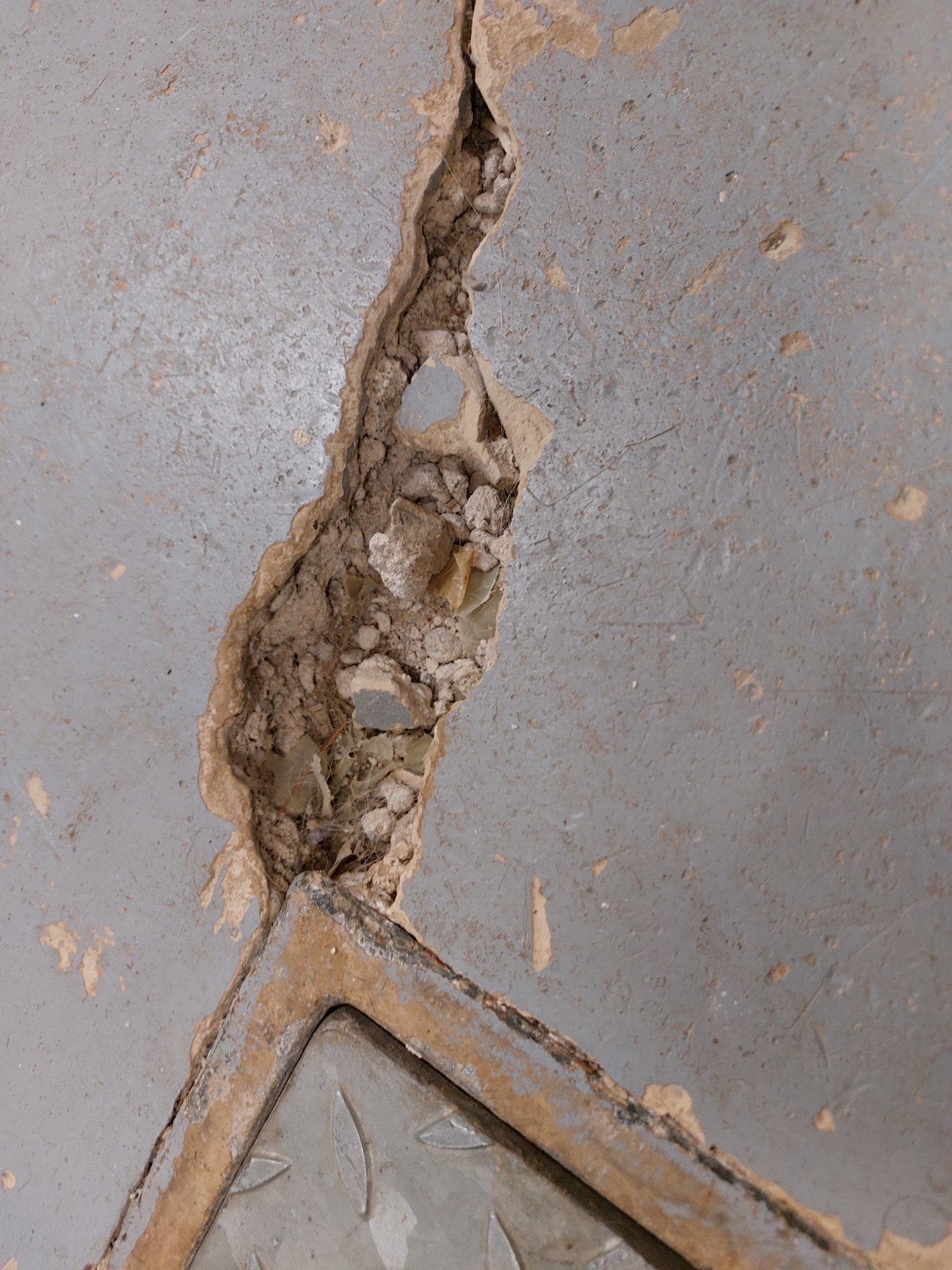

    Morgen werde ich die Risse bzw Löcher mit 2k Epoxidharz und Estrichklammern versiegeln. Dann möchte ich entweder die Farbe abschleifen (Leihgerät?) oder direkt ein Entkopplungsvlies einspachteln (vorher Estrich grundieren). Darauf dann Fliesen verlegen.
    Weiß jemand hier Rat? Gibt es evtl noch Alternativen zum schleifen?

    Wenn die Farbe fest ist, kann man Haftgrund aufstreichen und drüber Fliesen. In einer Garage empfiehlt es sich aber die Farbe zumindest einmal mit dem Schwingschleifer oder ähnlichem anzuschleifen und gut zu reinigen, da doch über die Jahre jede Menge Fett und Öl drauf gelangt.

    Es ist zwar eine Garage, aber Fahrzeuge standen und werden da nie stehen.
    Die Estrichschleifmaschine scheidet wegen Transportmöglichkeit aus. Gerade mit dem Verleih gesprochen. Anschleifen bzw Aufrauhen per Flex mag ich nicht, daher wirds wahrscheinlich ein P4 von Ardex oder Racofix Spezialhaftgrund.

    Komplett abschleifen ist auch nicht nötig. Ein kleiner Schwingschleifer reicht schon, aber wenn sowieso keine Fahrzeuge drin stehen dann reicht auch nur Haftgrundierung.

    Schau mal, ich hab gerade nochmal geschaut und es scheint, dass diese Farbschicht etwas dicker ist und mit irgendeinem Putz verbunden ist. Sie platzt sehr sauber vom Estrich ab.
    Überlege noch das ganze mit einem Meißel zu entfernen. Hab auch gesehen dass der Boden schief ist, sodass ich noch Ausgleichsmasse vor dem Fliesen aufbringen möchte.

    Ja wenn das so leicht zu entfernen ist, dann besser runter damit. Zum fräsen benötigt man übrigens kein großes Gerät, das kaum zu transportieren ist. Dafür reicht eine kleine Betonfräse und wenn man sowieso dabei ist, kann man die größten Unebenheiten mit abfräsen. Das spart dann Spachtelmasse.

    Ich hoffe mal drauf, evtl teste ich morgen kurz an.
