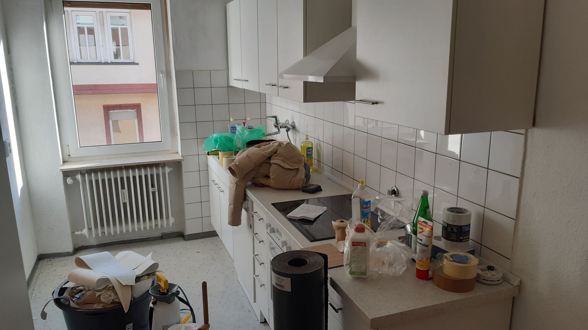

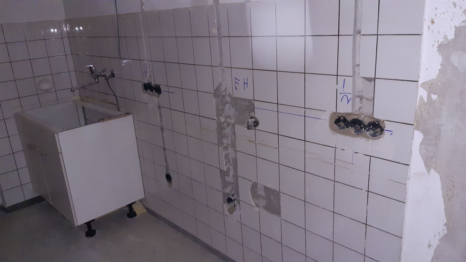

    meine Frage dürfte ziemlich trivial erscheinen, aber ich bin mir einfach nicht sicher, deswegen frage ich einfach mal:
    Es kommt bald ein Maler zum Tapezieren der Wohnung, vorher werde ich den Fliesenspiegel auf den Bildern abschlagen.
    Es soll dann anstelle eines Fliesenspiegel abwaschbare Farbe dort hin.
    Sollte insofern abgesehen von der Fläche, wo sich die Rückwand der Küchenzeile befindet tapeziert werden? Also auch unterhalb der Rückwand der Küchenzeile, dort wo sich die Geräte und Schränke befinden tapeziert werden?
    Ich gehe davon aus, dass es besser wäre, zunächst die Küche wieder einzusetzen, bevor man mit abwaschbarer Farbe streicht, andererseits käme man dann nicht mehr an die Fläche unterhalb der Küchenrückwand wo die Geräte und Schränke wären.
    Wie wäre insofern vorzugehen?

    Wir haben bei uns hinter der Küche den Putz offen gelassen, als dort keine Tapete drüber geklebt.
