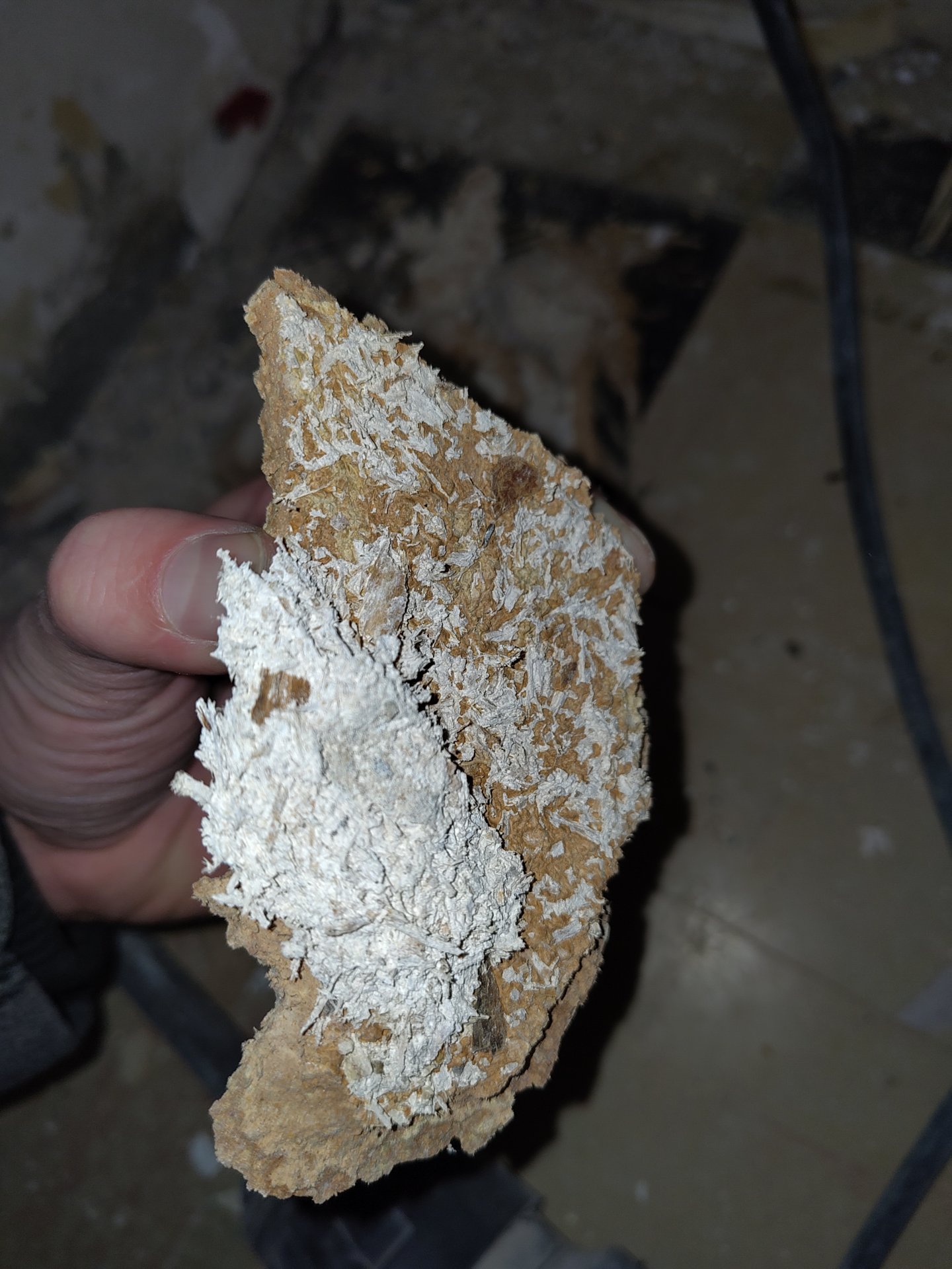

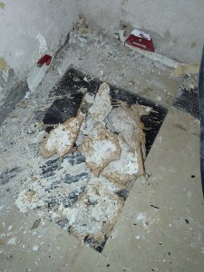

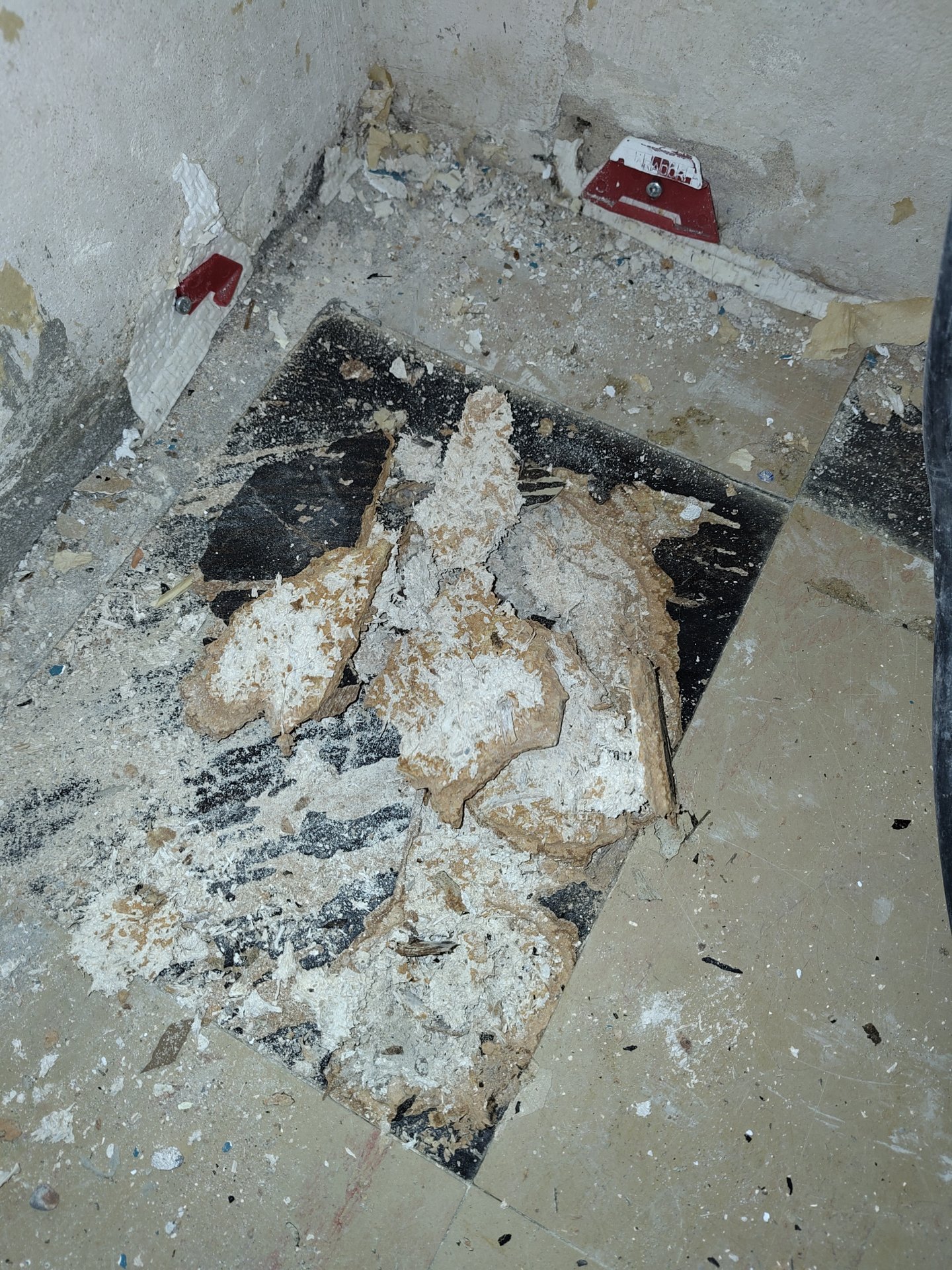

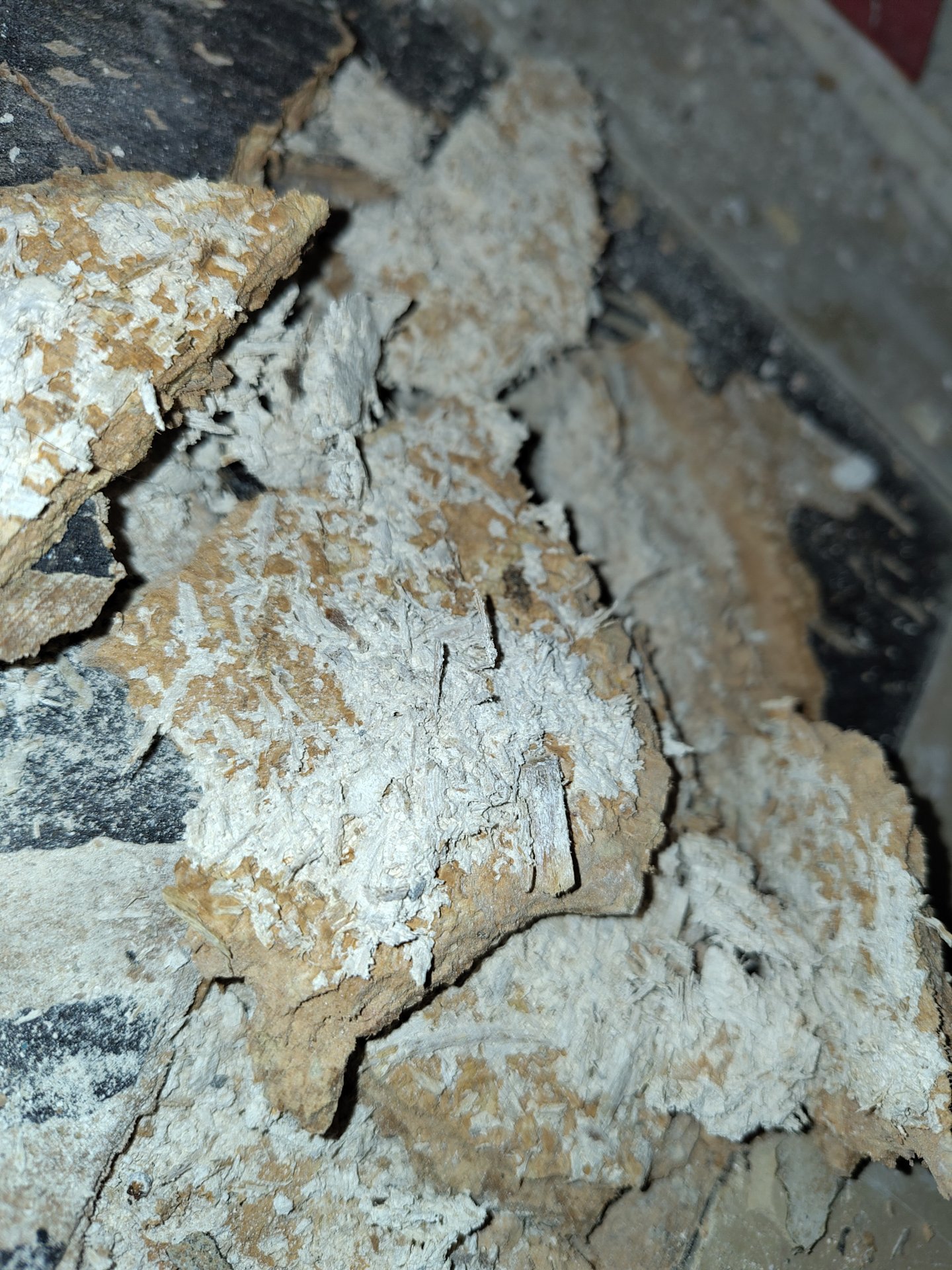

    wir sarnieren gerade unseren Altbau von 1957. Wir möchten die alten Estrich komplett entfernen, damit vernünftig eine Fußbodenheizung eingebaut werden kann. Ich habe in einer Ecke angefangen den Boden aufzustemmen. Es war Laminat verlegt, darunter eine Trittschalldämmung, darunter sehr dünne Holzplatten, darunter der schwarze Kleber und dann dieses weiße Zeug. Worauf sollte ich die Sachen am besten testen lassen? Reicht Asbest und PAK?

    Da brauchste nix mehr testen.
    Die Floor-Flex-Platten (Hart-PVC) sind asbesthaltig.
    Der schwarze Kleber unter den Platten ist mit Sicherheit auch asbesthaltig.

    Danke das hilft mir schon weiter, dann geht das direkt an die Asbestfirma. :)
