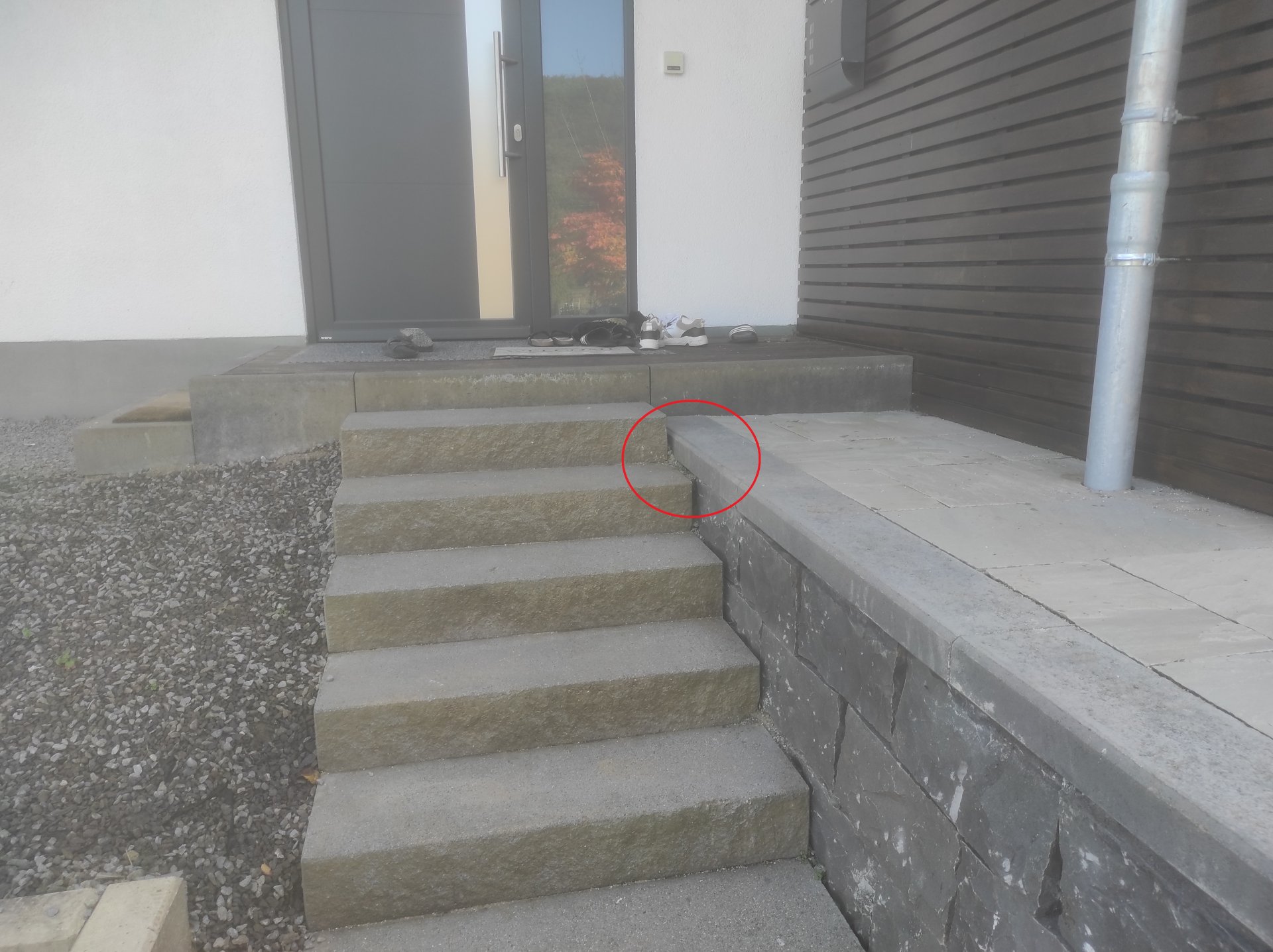

    Guten Tag zusammen,
    ich habe glaube ich leider einen Fehler beim Anlegen der Terrassenplatten gemacht. Dieser Fehler ist auf Bild 1 im Anhang ersichtlich. Man sieht dort, dass die Höhe der Terrassenplatten nicht auf einer Höhe mit der Treppenstufe anschließt. Das Ergebnis: Eine "nervige" Stolperfalle/Kante. Dieser Fehler stört mich jetzt an mehreren Stellen, da ich das "Stufenmaß" nicht mehr sauber einhalten kann.

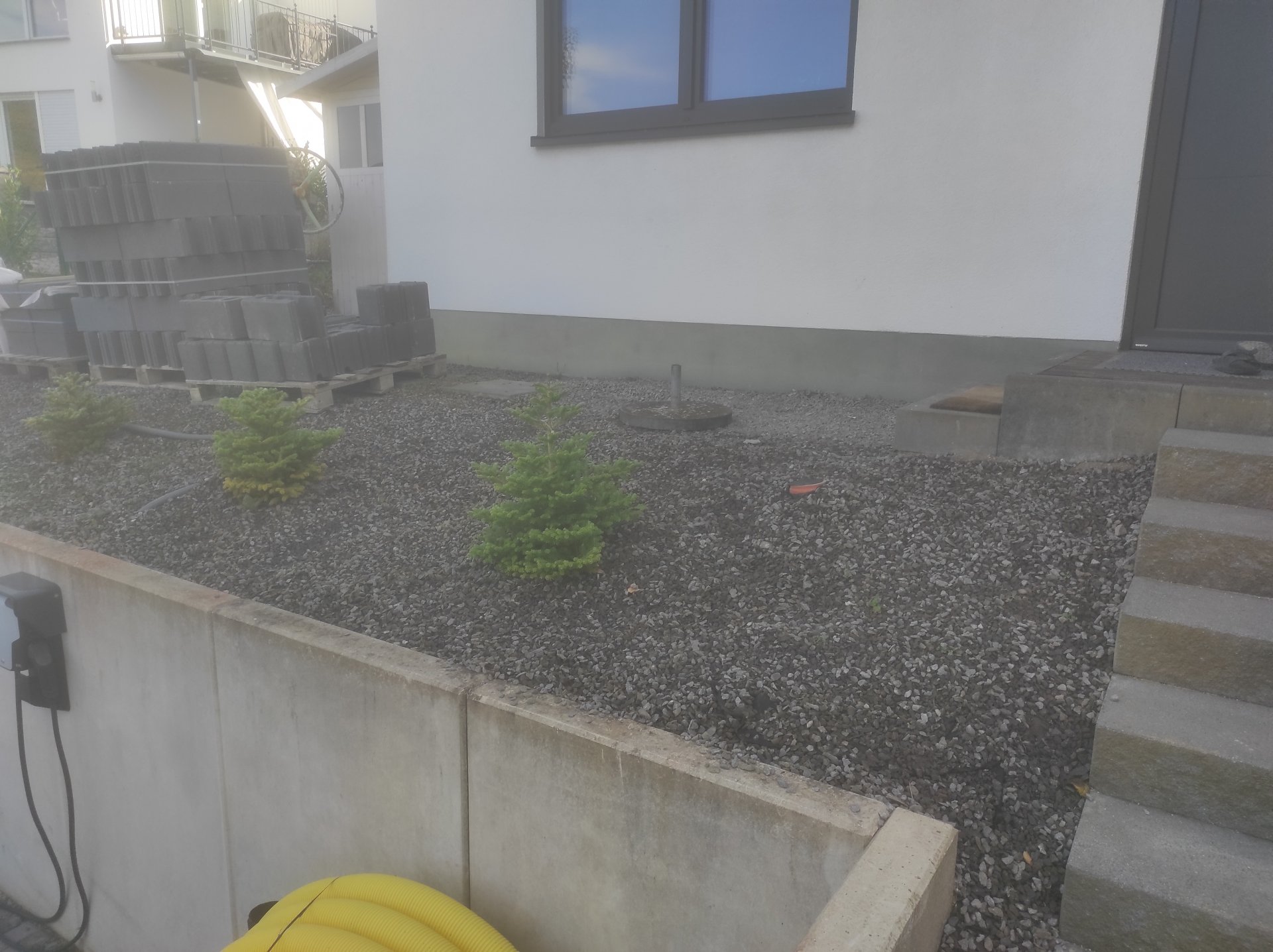

    Nun habe ich vor, diesen Fehler zu korrigieren. Mein Plan ist es, die Höhe der Terrassenplatten auf Höhe der ZWEITEN Stufe zu setzen, also ca. 8cm tiefer. Höher setzen (auf die Höhe der obersten Stufe) geht leider nicht, da ich dann zu nah an Bodentiefe Fenster (nicht im Bild ersichtlich) kommen würde (Spritzwassergefahr, ...). Das zweite Bild habe ich angehangen, damit man sieht, wie der weitere "Hausverlauf" ist.
    Die Terassenplatten um 8cm zu vertiefen, bedeutet einiges an Arbeit (Randsteine rausreißen usw., neu setzen) die ich allerdings für eine sauberes Ergebnis auf mich nehmen würde.
    Meine Frage ist daher einfach nur: Seht ihr direkt einen Grund, der ggf. gegen mein Plan der Vertiefung sprechen würde? Würdet ihr etwas grundsätzlich ganz anders machen? Die Terrassenplatten sollen übrigens im Bild 2 entlang des Hauses weitergeführt werden...

    Warum nicht höher auf Höhe der obersten Stufe ?

    Weil es bodentiefe Fenster gibt, die derzeit ca. 15m über der Höhe der Terrassenplatten sich befinden. Ich glaube, diesen Abstand sollte man auch haben (wegen Spritzwasserschutz, Schnee, ...)
    Wenn ich jetzt das ganze auf oberste Stufe mache, wären die Fenster genau auf Höhe der Terrassenplatten und folglich immer dreckig.

    Ich habe 3 cm (allerdings mit Holzterasse), wenn das Wasser ablaufen kann ist alles gut. Die Entwässerung vom Rahmen muss halt noch gewährleistet sein.

    Mach doch den letzten Meter auf Höhe der letzten Stufe und dann entweder eine "halbe" Stufe runter auf Höhe vom Fallrohr oder mit kleiner Steigung. Weiß ja nicht wie lang der Weg ist, aber alles diese paar cm zurückbauen... eine Kante hast du so oder so an den Stufen irgendwo beim Übergang.

    ...und für die Haustür gilt das nicht? Da haste doch auch schwellenlos gebaut, oder?
    Das find ich auch eine super Idee! :think
