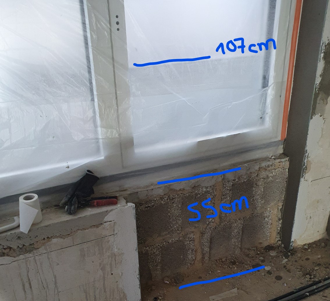

    auf welche Höhe bezieht sich eigentlich die Absturzsicherung? (Bundesland: BW): Bsp.
    Oberkante Fertigfußboden bis Unterkante Fenster = 40cm.
    Unterkante Fenster bis Oberkante Absturzsicherung = 50cm.
    Wären in der Summe 90cm.
    1. Zählt aber der Fensterrahmen hier nicht als Trittkante? Ein Kind könnte ja das Fenster öffnen und auf den Rahmen steigen?
    2. Ab wann sieht man eine Trittkante an? Fensterrahmen? Ausladung >0cm oder x-cm?

    Du hast anscheinend tiefer geseztze Fenster oder Elemente , bei 40 cm von OK FFB, bis zur letzten ' vertretbaren Fläche " so heißt es grob ist der Bezug, stellt sich hier eher noch die Frage ob nicht ein unerwünschter 'Leitereffekt" entsteht ähnlich horizontal liegenden HK oder Podesten.
    Wenn die Absturzsicherung nun auch noch mit horizontalen Stäben ausgestattet ist , ist die ganze Absturzsicherung Murks.
    Der Rahmen wird als "Trittkante betrachtet".

    Nein, wir haben Vollglas als Absturzsicherung vor dem Fenster (außen).
    Dann wird das schwierig mit der jetzigen Konstruktion.
    Genau, hier hatte ich auch nichts gefunden. Nämlich nur das Thema mit "Oberkante Fußboden". Wäre halt interessant, wann man etwas als Trittschstufe betrachtet. ICh hätte die Möglichkeit, den Bereich unter den Fensterrahmen (40cm) ganz gerade/plan zu machen oder ca. 5cm Überstehen zu lassen. Letzteres lässt sich halt leichter realisieren. Aber die Sicherheit steht natürlich im Vordergrund.

    Ich sage es dir nochmals, sobald du ein Podest oder HK oder zum Beispiel Badewanne / Dusche ( es gibt Personen die wollen dies vor ein Fenster ) ist nicht deine OK FFB maßgeblich sondern die des Bauelementes.
    Alles andere ist nur Zitieren aus einer LBO ohne jegliche Kenntnis...
    Dies trifft nicht auf die Definition der Trittfläche zu , diese 5cm sind realisierbar ohne weitere Anforderungen, was aber kritisch wäre sind dann die üblichen Fensterbänke die ja deutlich weiter ausladen würden..es gibt noch einen kleinen 'Kunstgriff' und zwar die entstandene Fläche nach innen fallend auszuführen, das wird auch toleriert ( eine Neigung ).

    Wenn das Kind da hoch klettern kann, dann stimmt da einfach nur was mit dem Geländer nicht. Es gibt da irgendwo die Totschlagsforderung, dass Abstursicherungen so gemacht sein müssen, dass das Überklettern nicht erleichtert wird. Da gehts in dem Fall nicht um die Höhe, sondern darum, dass diese Absturzsicherung für Bereiche in denen mit der Anwesenheit von Kindern gerechnet werden muss, schon im Grundsatz nicht geeignet ist.
    In der LBO §16 Abs. 3 ist das noch einmal auf Kinder eingeschränkt, da gilt das "Erschweren von Überklettern" ganz pauschal. In der Saarländischen Bauordnung gilt es nur für Kinder, etc...
    Wenn man da ne "Leiter" baut, dann ist es grundsätzlich falsch. Ob 90 cm oder 100cm ist dann egal.

    Hatte damals unsere Fensterfirma gefragt, ob das mit der Absturzsicherung so geht, wenn wir unter dem Fenster keine "Laibung" haben. Morgen lade ich auch unseren Architekten auf die Baustelle, um das Thema zu diskutieren. Wenn der Fensterrahmen im geöffneten Zustand ohnehin als Trittfläche zählt, dann ist die ganze Konstruktion für die Katz (unabhängig, auch wenn keine Laibung vorhanden ist).
    Ich berichte dann, was nach dem Gespräch herauskam.
    Das Kind könnte auf den Fensterrahmen klettern. D.h., die Absturzsicherung darf dann eigentlich nie von "OKFB" ausgehen, sondern eigentlich immer vom Fensterrahmen.

    Wenn es schon fertig gebaut ist, dann stell doch mal ein Fotro ein und wenn es noch in Planung ist, dann mach doch bitte mal eine Skizze mit Maßen!
    Eine innenliegende Fensterbank, die man betreten oder erklettern kann oder auf die man sich auch drauf setzen kann, die zählt als untere Bezugshöhe für eine Umwehrung, aber mir ist das Konstrukt "bekletterbarer Fensterrahmen" noch nicht klar - über das hier diskutiert wird.

    Architekt war heute da und hat es sich vor Ort angeschaut. Er hat gemeint, dass sich die Bürtung in meinem Fall auf Oberkante Fertigfußboden bezieht und ich mir zu viel Gedanken mache.
    Ich versuche morgen mal für euch ein paar Bilder zu machen. (Die Fenster sind halt aktuell leider vom Stuckateur abgeklebt. Ein Stockwerk tiefer kann ich aber das gleiche Fenster (ohne Absturzsicherung) öffnen. Bzw. ich versuche das dann auch zu skizzieren.
  20. elaa
    elaa
    01.04.2011
    111
    Kauffrau
    Stuttgart
    ich habe von meinem Mann jetzt nur folgendes Bild erhalten:
    Fußbodenaufbau wird später ca. 13-14cm.
