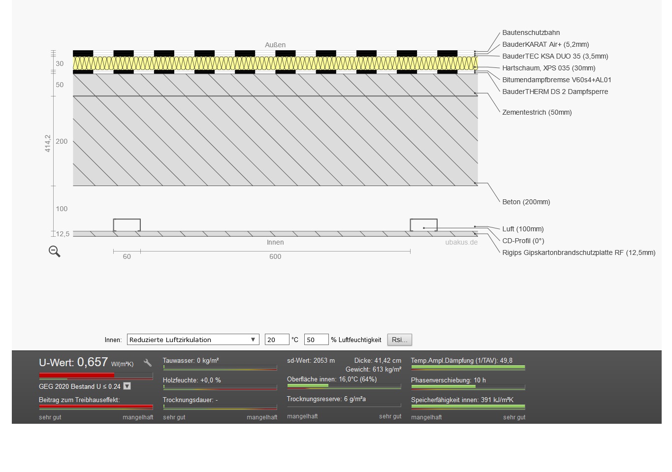

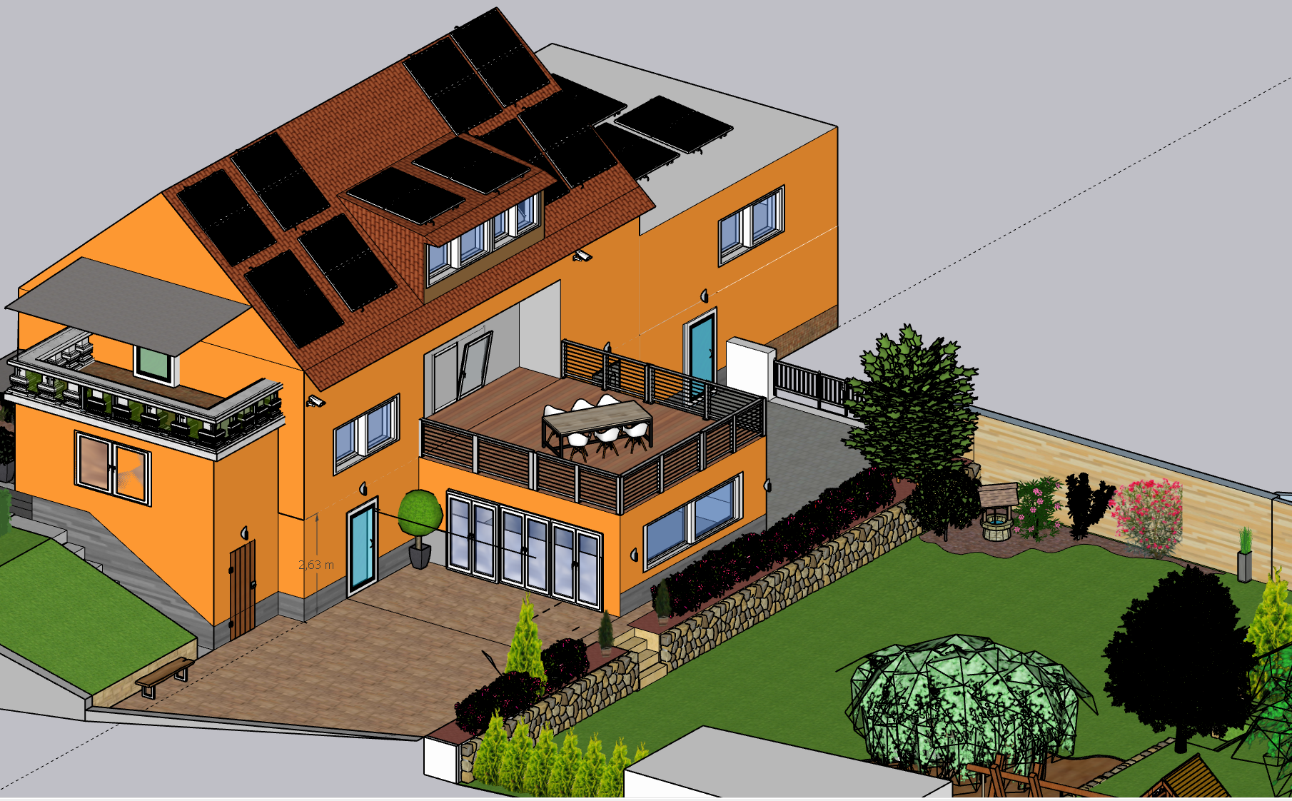

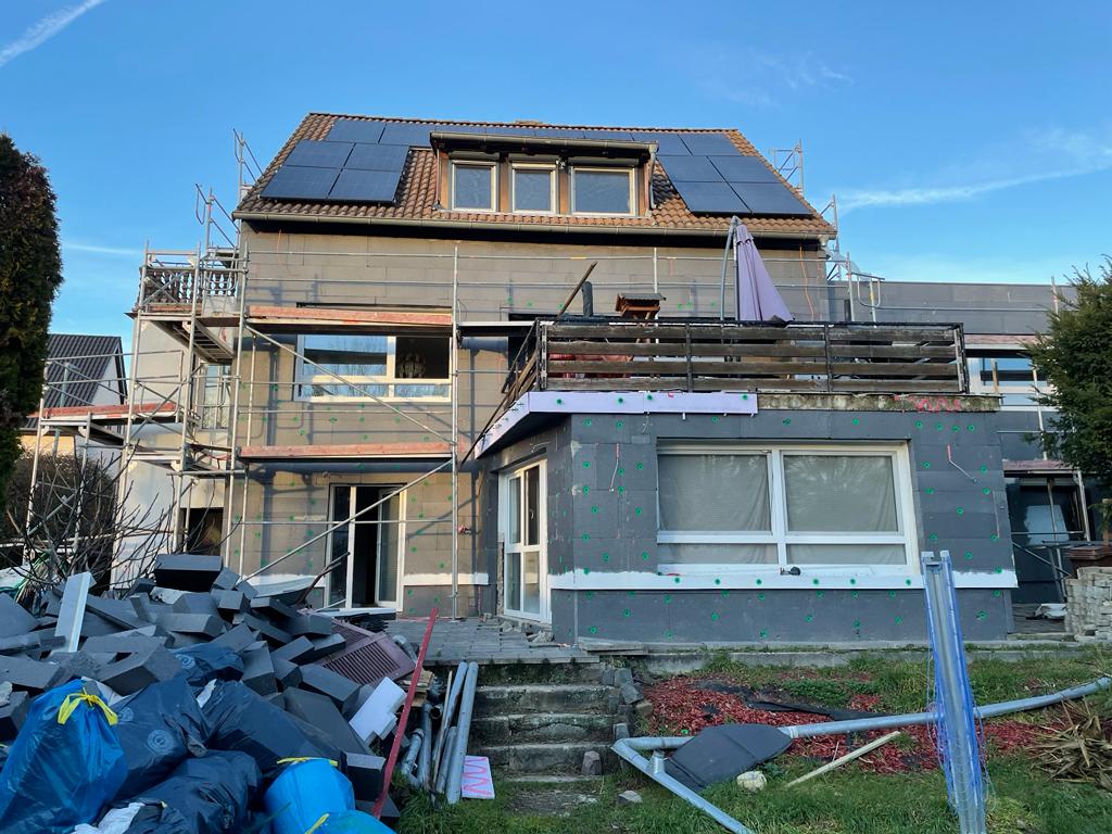

    wir haben vor ein paar Jahren ein Haus von 1960 gekauft und haben bereits einige Sanierungsmaßnahmen selbst durchgeführt.
    Heute stehe ich vor der Sanierung unserer Terasse welche als Anbau mit darunterliegenden Wohnraum im Jahre 1980 errichtet wurde. (War Ursprünglich ein Balkon, Dehnfuge wurde verbaut)
    Der Aufbau von Innen nach außen ist folgt:
    -2x Gipskartonplatten abgehangen
    -Luftschicht von 10 cm
    -Betonplatte ca.15cm
    -Gefälle Estrich ca. 5cm
    -Fliesenkleber
    -Fliesen
    Da die Fliesen defekt und die fugen ausgbrochen sind, somit Wasser durch die Betondecke in den darunterliegenden Raum gelangt, muss diese erneuert werden.
    Meine Frage ist nun ob folgender Aufbau so machbar wäre:
    -Estrich
    -Dampfsperre ( Bauder THERM DS 2 Dampfsperrbahn )
    -XPS 30mm
    -1. Abdichtungslage (BauderTEC KSA DUO 35)
    -Abdichtungsoberlage (Bauder Karat Top-Polymerbitumen-Schweißbahn)
    Alternative:
    Statt Dampfsperre , die G200DD oder Dichtschlämme
    Entwässerung:
    Dachrinnen, Fallrohr Strinseite Richtung Garten
    Darauf soll dann eine Alu Unterkonstuktion ,Schwimmend, mit Terassendielen verlegt werden.
    Das ich an dieser Stelle nicht in der Norm bleiben kann, ist mir bewusst, allein dem geschuldet das ich nur max. 12 cm Aufbauen kann bis zu Balkontür, versuche ich eine möglichst anständige Lösung für mein Vorhaben zu finden.
    Daher die Frage ob Grundsätzlich etwas dagegen spricht was die Abdichtung angeht.
    Vielen Dank
    ( Anbei eine Skizze sowie der Anbau selbst während wir gedämmt haben ) Entwurf.png Bild 2023-10-13 um 12.02.15_0d94ea0c.jpg Den Anhang 121561 betrachten ubakus.jpg
