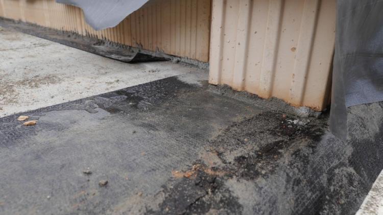

    Liebe Bauexperten,

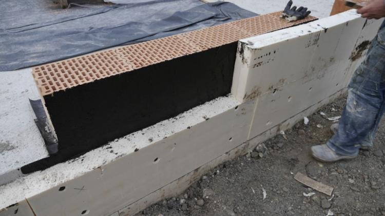

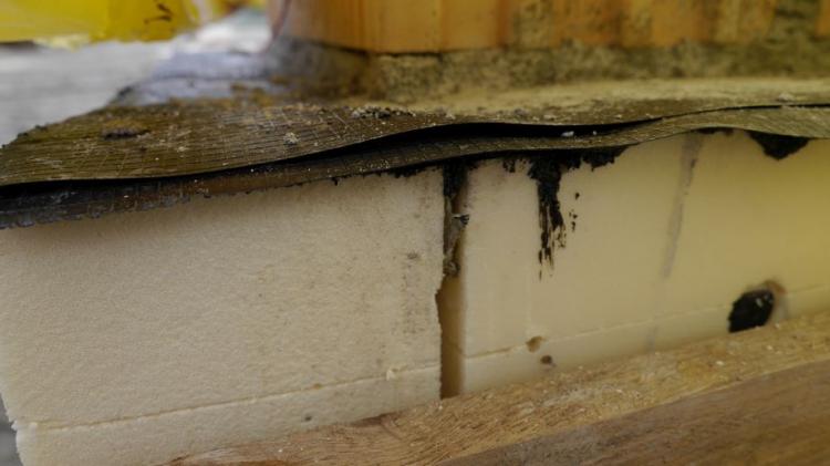

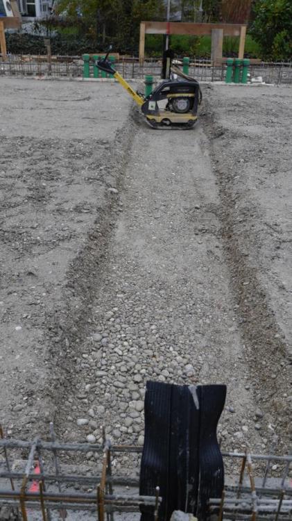

    da auf unserem Grundstück das Grundwasser 1,5m unter Bodenlinie steht bauen wir ohne Keller. In den Werkplänen (des GU) steht für die Bodenplatte: WU Beton mit hohem Wassereindringwiderstand nach DIN 1045-2, 5.5.3 und WU_Richtlinie, 28cm mit w/z < 0,55, darunter liegend 15cm Styrodur 3035 CS Hartschaumplatten.
    Auf den Beton haben sie eine dünne Schicht Bitumendickbeschichtung (Plastimul 2K Poly Classic) draufgepinselt, dort dann eine Folie drauf (siehe Foto) und dann direkt die erste Ziegelreihe drauf. Aussen wieder eine dünne Schicht Bitumendickbeschichtung zum Draufkleben der URSA XPS D N-III 120mm
    Als Laie sieht das für mich nicht nach einer korrekten Abdichtung aus, insbesondere bei viel Feuchtigkeit von unten aus. Was meint Ihr?
    Freue mich auf Feedback. Vielen Dank!

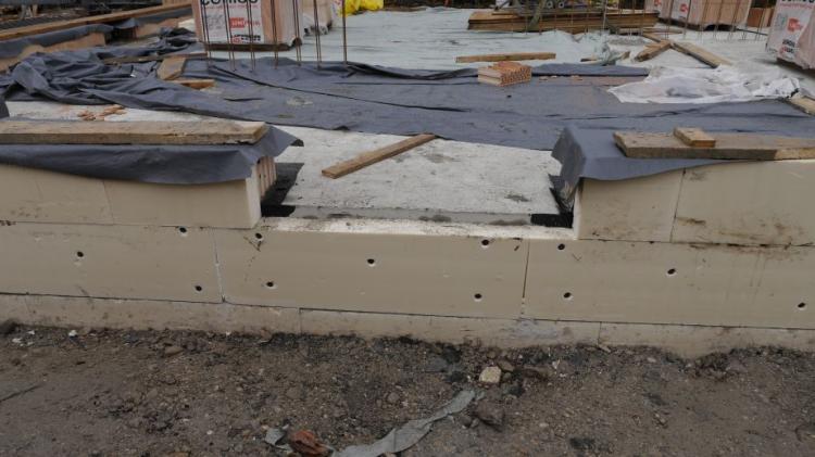

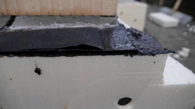

    Hier noch zusätzliche Bilder...

    wenn die GWS 1,50 m unter der OK 0,00 ist, dann haben Sie nicht mit drückendes Wasser zutun. Jedoch ist es sinnvoll mit WU Beton zu Bauen.
    Die Bodenplatte sollte eine Mindestdicke von 30 cm haben.Da die WU Bauteile kein zusätzliche Abdichdung benötigen, sehe bei ihrem Bodenplattenaufbau keine Fachliche defizite(wenn keine Dehunungfuge angeordnet ist). Empfehlenswert wäre jedoch Folie unter die Styrodur 3035 CS Hartschaumplatten zu verlegen.(ist aber kein muss!)
    Auf dem ersten Bild läuft die Sperrbahn nicht ganz durch. Wenn das eine Außenwand ist,sollte die Sperrbahn ganz durchlaufen.
    Sonst sieht es Fachlich korrerkt aus.

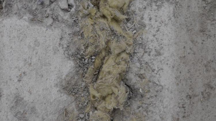

    Hallo David,
    danke für die Einschätzung!
    1. Da DHH und geteilte Platte haben wir eine Dehnungsfuge (4cm) mit Dehnfugenband. Siehe Bilder. Was änder das?
    2. "Folie unter die Styrodur 3035 CS Hartschaumplatten". Meinst du außen (Styrodur, Folie, Bitumendickbeschichtung, Ziegel) oder unter der Platte (Folie, Styrodur, Beton)?
    3. Sperrbahn: Ist eine Aussenwand. Wie wird dieses Porblem "geheilt"? Muss GU dann Ziegel rausnehmen, Sperrbahn legen, und Lücke wieder schließen?

    Hallo, um eine wasserundurchlässige Bodenplatte zu erhalten, reicht eine Stärke von 25cm, C25/30 und ein w/z Wert von <0,6.
    Zur Abdichtung: im erdberührten Bereich gehört eine Bitumenschweissbahn mit Alueinlage. V60 S4 Al.
    Bei der abgebildeten Ausführung muss ich mir schon die Frage stellen wie ich den Anschluss an die Dampfsperre zur Außenwand herstelle, da die Delta Bahn nur aus Plastik besteht.
