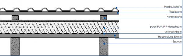

    ich habe jetzt einiges über das Thema Isolierung mit Aufsparrendämmung (PUR/PIR) und Schalldämmung im Forum gelesen. Ich bin jetzt etwas verunsichtert und mich würde eure Meinung interessieren ob unser Aufbau so sinnvoll ist oder nicht zu empfehlen.
    folgende Aufsparrendämmung ist momentan geplant:
    - Ton oder Betonziegel
    - Traglatten und Konterlatten
    - 120 mm Puren Protect PUR Dämmung
    - 30 mm OSB Platten (Schalldämmung)
    - Sparren
    Gründe für Aufsparrendämmung:
    - Im Bereich von unserem Luftraum wollen wir Sichtsparen, in den Schlafzimmern sind wir am überlegen ob wir zwei Gipskarton Lagen auf die Sparen machen sollen.
    - durchgehende Dämmschicht
    Meine Fragen
    - Wie ist eure Meinung zum Thema Schallschutz und zum Sommerlichen Hitzeschutz?
    - Bringen die OSB Platten etwas für den Schallschutz? Ca. 1 km Luftlinie ist eine Bahnlinie vorhanden.
    - Knarzen durch Temperaturausdehenung der PUR Dämmung in Verbindung mit den OSB-Platten
    Was ist eure Meinung zum Aufbau?
    Vielen Dank im voraus für eure Antworten
