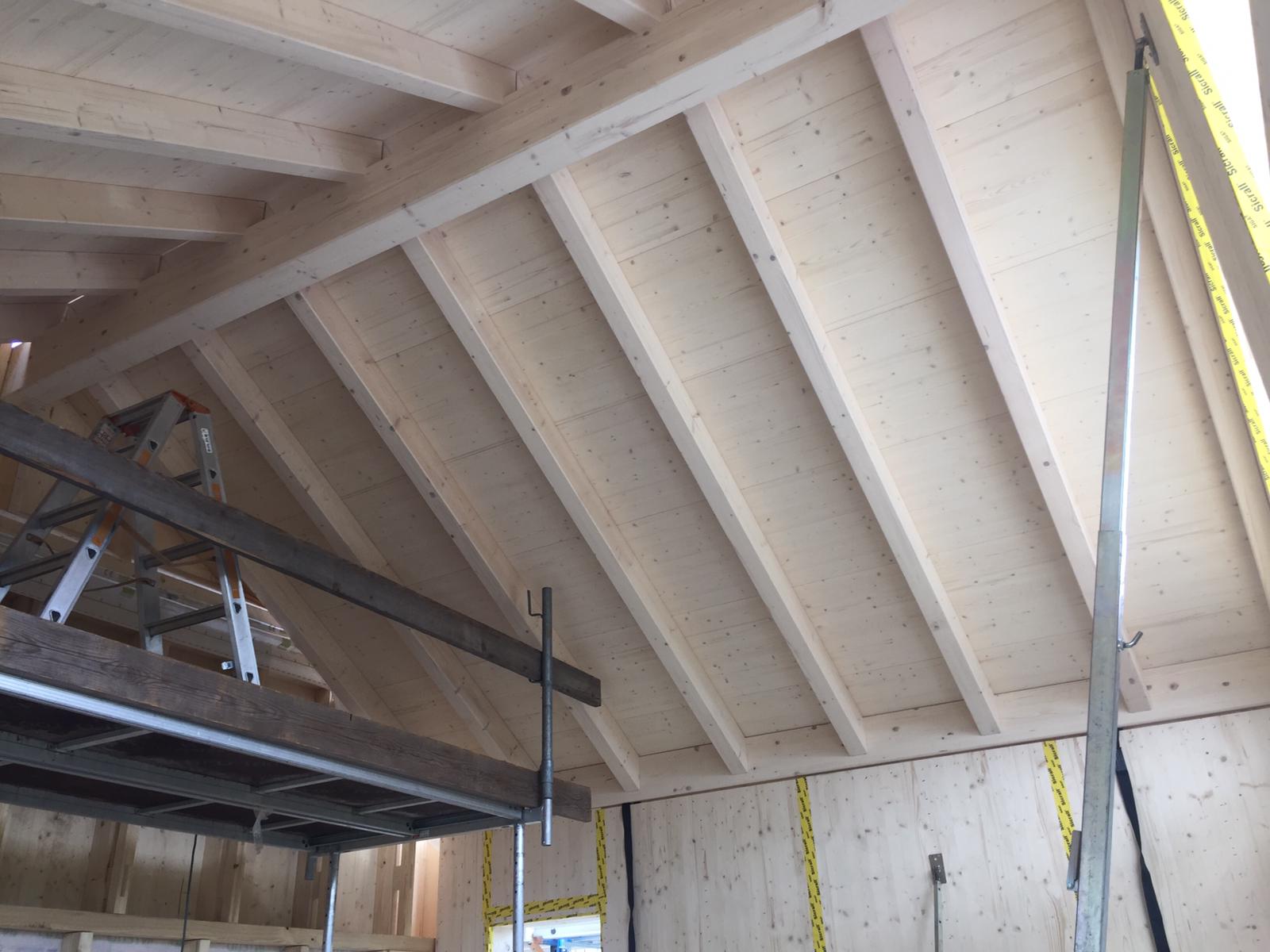

    wir möchten unserem Altbau ein neues Dach mit Aufsparrendämmung gönnen. Das Dachgeschoß ist bisher mit einem Zimmer ausgebaut ohne Dämmung, beim Rest der Etage sind die Sparren und die Ziegel von innen sichtbar.
    Jetzt liegen zwei Angebote von Dachdeckern vor, beide bieten folgenden Aufbau an (von innen nach außen):
    Dampfbremse, Aufsparrendämmung, Konterlattung, Lattung, Ziegel.
    Ich hätte gern als unterste Schicht zwischen Sparren und Dampfbremse eine Platte, Schalung, Verkleidung, wasauchimmer, etwas das leidlich ansehnlich ist und die Dampfbremse schützt.
    Einen der Dachdecker habe ich nach einer Lage OSB gefragt, was er aus Bauphysikgründen ablehnt. Ich möchte ungern im Nachhinein eine Verkleidung zwischen den Sparren anbringen, obendrauf wäre doch viel einfacher.
    Habt ihr Vorschläge?

    Wir haben eine 3 Schichtplatte mit UV Lasur von Adler.
    Sieht nicht so altbacken aus wie ich finde.
