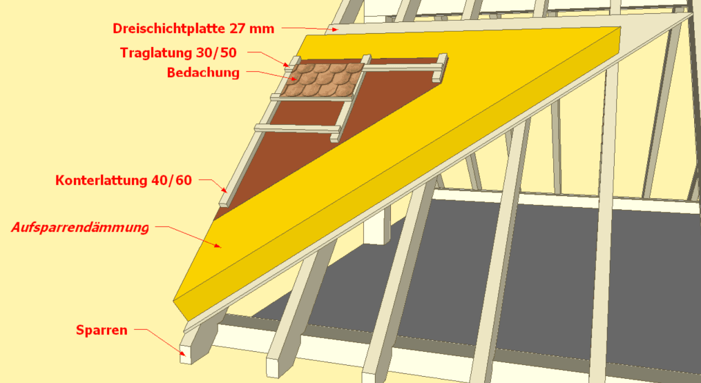

    ich versuche gerade zu verstehen wie eine Aufsparrendämmung aufgebaut ist.
    Wenn ich jetzt davon ausgehe, dass sie so aufgebaut ist wie auf dem Bild unten, dann wäre meine Vermutung, dass das Gewicht des Daches die Glaswolle mit der Zeit zusammendrückt und somit die Dämmwirkung deutlich sinkt.
    Gibt es da noch eine Stützstruktur, die das verhindert?

    Meine Güte, ist die Frage ernsthaft gemeint??
    Es ist da doch keine Wolle, sondern Platten aus Schaum oder Holzfasern. Die natürlich entsprechend druckfest sind...

    Hier steht hald:
    "Nachteile: Glaswolle kann nur an Stellen im Dach verlegt werden, an die keine Feuchtigkeit gelangt und keine Druckbelastungen entstehen. Außerdem ist der Energieaufwand während der Herstellung von Glaswolle sehr hoch und nicht umweltfreundlich."

    Bestes Beispiel dafür, dass das Internet eben kein Allheilmittel ist.
    Beim Schrägdach verbaut man eben keine Wolle als Aufdachdämmung - sehr wohl gibt es aber Bereiche, wo das ginge (aber auch da nimmt man normal feste Plattenwerkstoffe).

    Aufsparrendämmung
    Nur für den Zweck keine PUR/PIR Platten verwenden, obwohl sie einen guten Dämmwert haben-
    Hitzeschutz, Schallschutz etc sind schlecht.
    Am besten dafür zugelassene Holzfaserplatten verwenden.
    Zuerst untersuchen, ob Aufdachdämmung überhaupt sinnvoll ist.
    In vielen Fällen genügen schon normale Holzfaser-Unterdachplatte,
    um Wärmebrücken zu reduzieren und einen wasserdichten Abschluß nach außen zu schaffen.
    Zellulose- und Holzfaserdämmplatten Hanf u.ä. ermöglichen einen guten Hitzeschutz
    und schnelle Feuchtigkeitsableitung durch Kapillarität.
