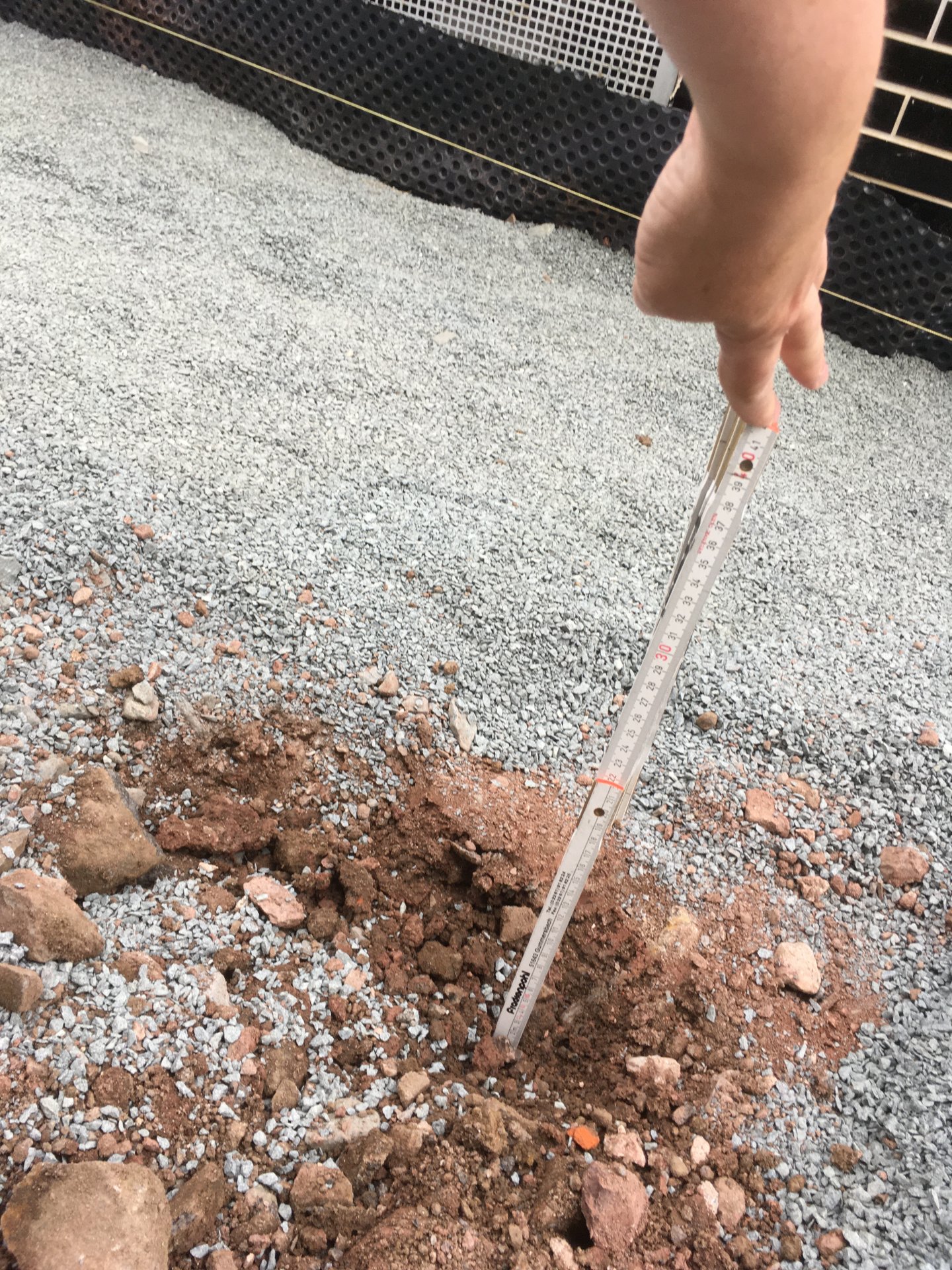

    Er hat an 3 unterschiedlich belasteten Stellen den Split (Bettungsschicht) weggeschoben und den Aufbau vorgeführt,
    es ist gemischt:
    Einfahrt: Wir sehen da ein Steine-Erde-Gemisch, er behauptet, das sei ein Schotterbett wie gefordert, der Schotteranteil wäre in jedem Fall ausreichend.
    Nebenwege, die nur gelegentlich mit Rasentraktor oder Motorrad befahren, idR nur begangen werden: dort ist tatsächlich die pickelfeste blanke Erde unterm Splitbett, aber auch hier behauptet er, das wäre in jedem Fall ausreichend.
    Terasse: es ist ein Schotterbett geschaffen, ca 16cm, nicht so dick wie in der ZTV-Wegebau angegeben, aber nach seinen Aussagen ausreichend. (deswegen wird die ATV DIN 18318 (SILs link) derzeit wohl überarbeitet?)

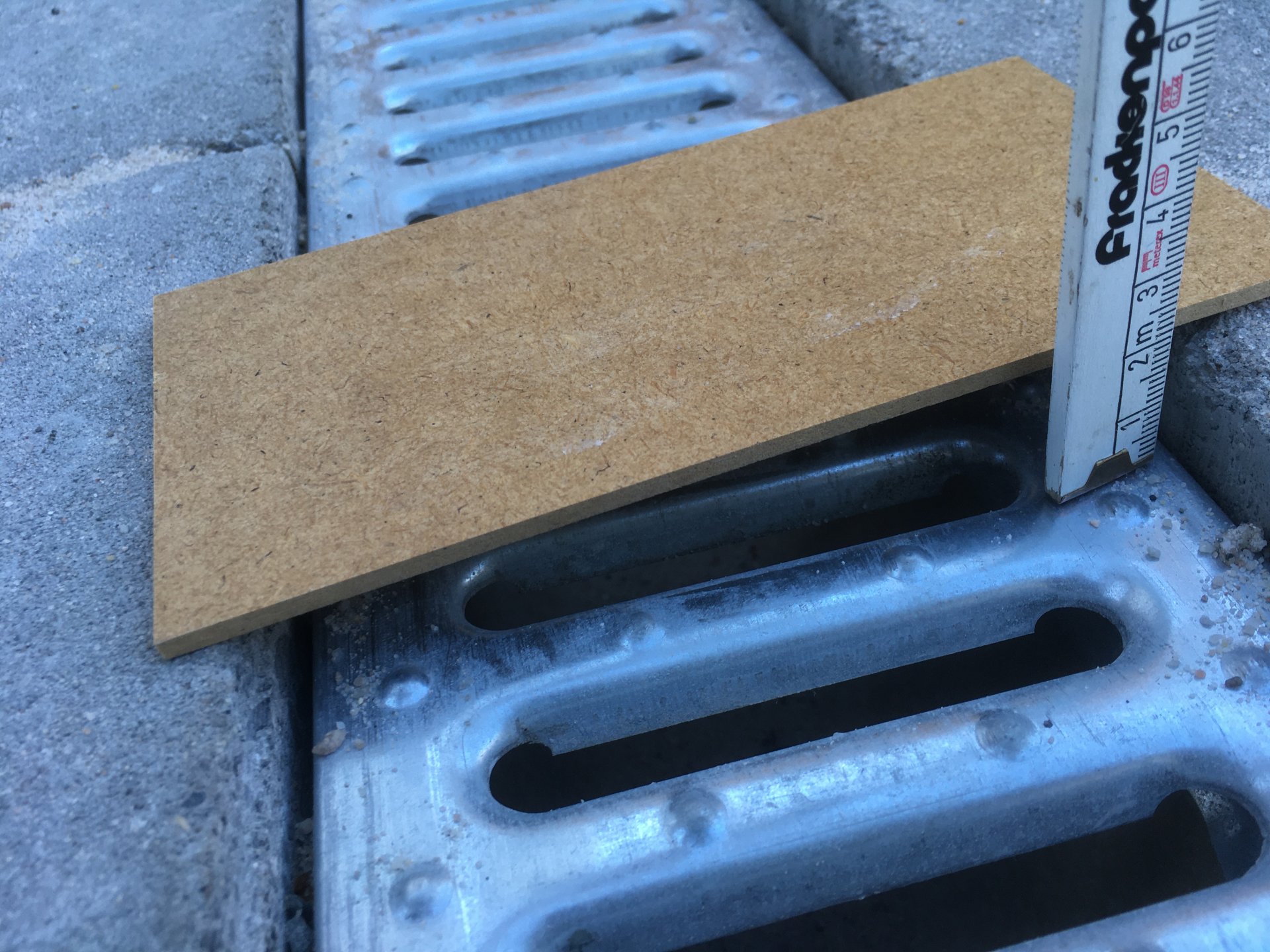

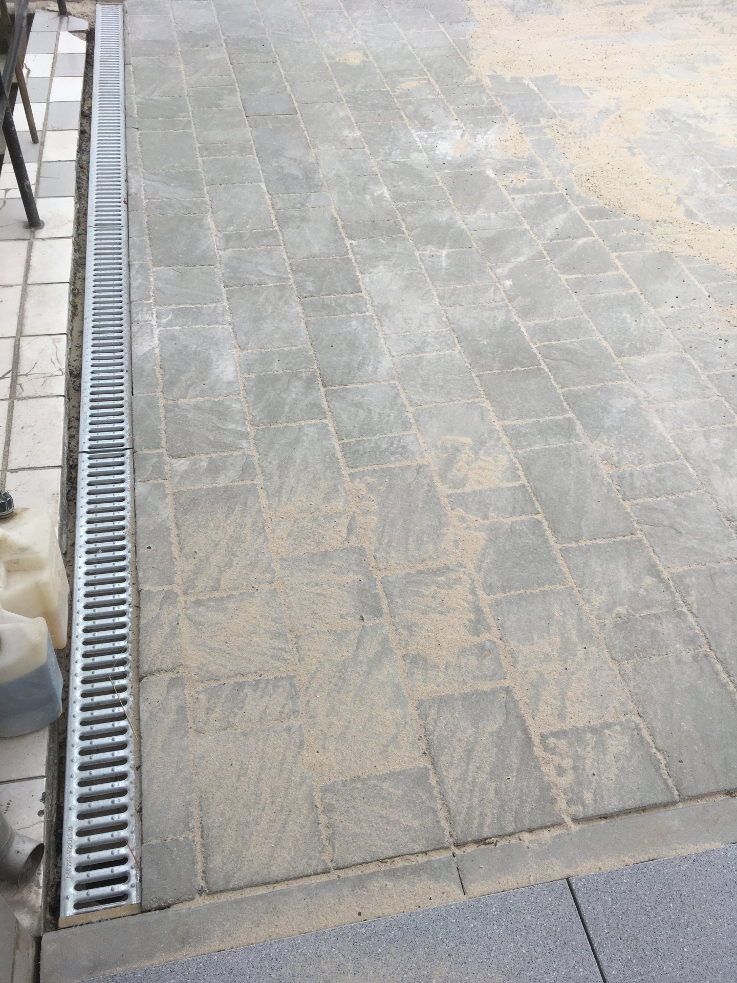

    An einer Stelle der Hofeinfahrt war das Gefälle falsch angelegt, das Wasser lief an die Hauswand, statt in die vorgesehene Rinne. Die Firma hat auf dem halben Meter vor der Hauswand das Pflaster nochmal aufgenommen, mit Split die Höhe angeglichen und das Pflaster wieder eingesetzt. M.E. hätte die Ebene neu angelegt werden müssen, so haben wir bereits jetzt dort eine Wanne.
    Der Pflasterer hat sein Werk nicht am Beginn der Einfahrt begonnen, sondern an einer Hausecke mitten auf dem Grundstück, so musste das Pflaster an ca 75 von ca 80 umlaufenden metern schräg zugeschnitten werden, sogar an den 3 von ihm gesetzten Rinnen. An Beginn und Ende der Einfahrt (Straße + Garage) hat er die Pflastersteine längs genommen, weil er sonst 2-5cm breite Streifen hätte schneiden und einsetzen müssen, die wären nicht tragfähig. (S)eine Alternative wäre gewesen, die Rinne an der Straße schräg zu setzen. beides hübsch.
    die Fläche oberhalb der eine Rinne ist nicht im gleichen Winkel, wie der Rest. ebenfalls hübsch.
    Die Pflastersteine sitzen nach dem Abrütteln ca 1,5 cm über den Rinnen und der Randbegrenzung zur Terrasse, ist sowas nicht bündig, damit man nicht stolpert oder Opa nicht mit dem Rollator hängenbleibt? Die Firma sagt, das gehört so.
    Sie sind noch nicht ganz fertig, abgenommen ist noch nicht. bin über jeden weiteren Tipp dankbar :-)

    Dass das Pflaster etwas höher als der Randstein ist, soll so sein. 1,5 cm sind aber viel zu viel. Bezüglich der Zuschnitte würden mich Bilder interessieren.

    Eine Stoßkante von 5mm ist richtig 10mm ist viel und was darüber hinaus geht ist eine Stolperfalle

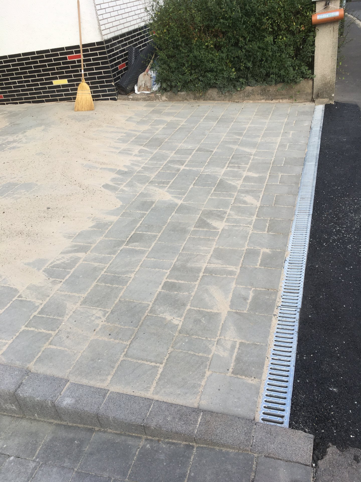

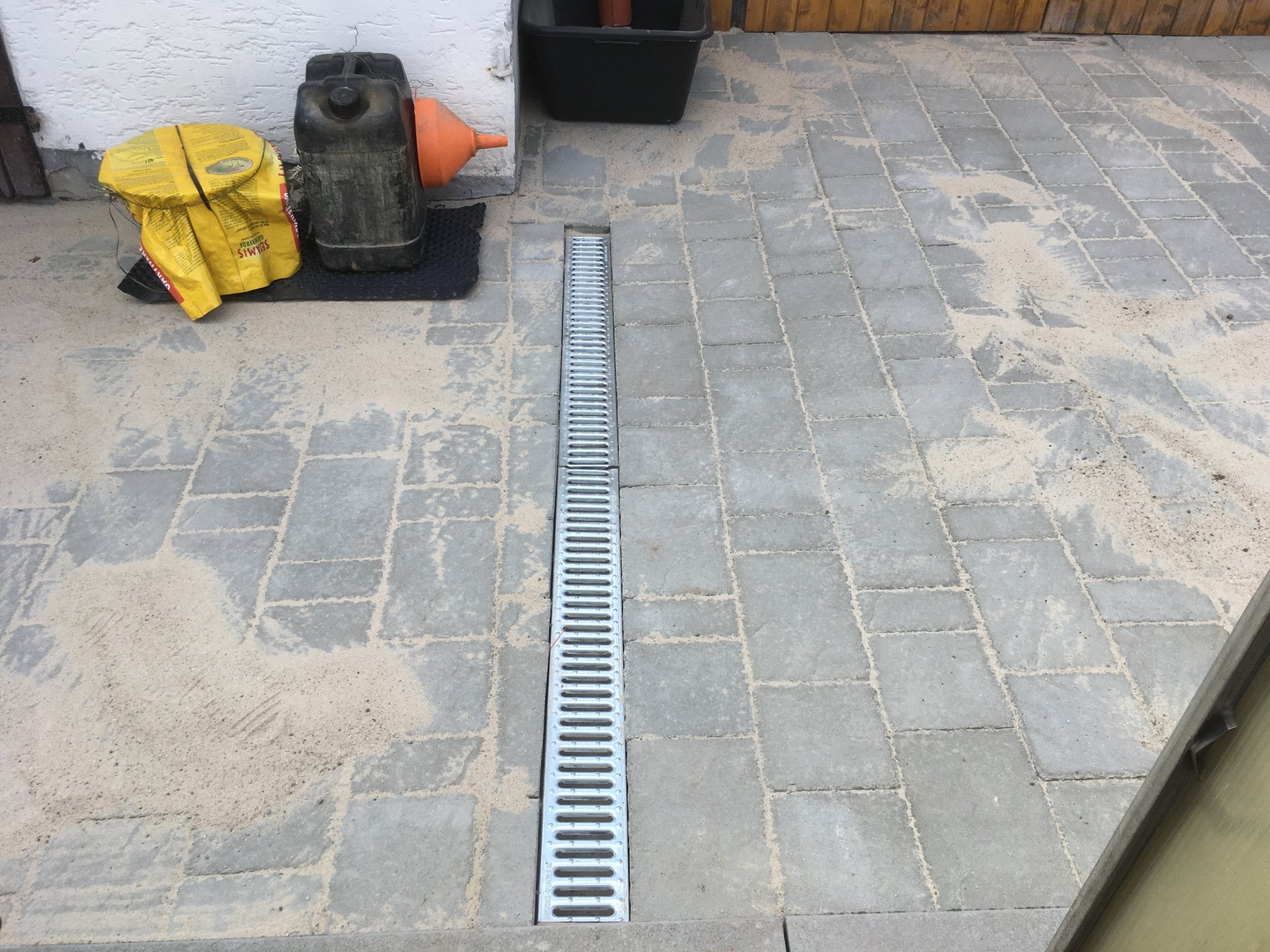

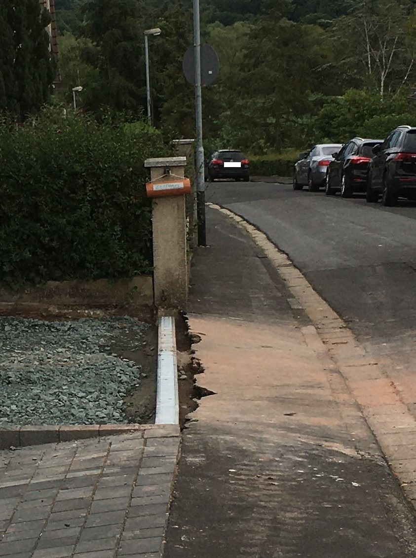

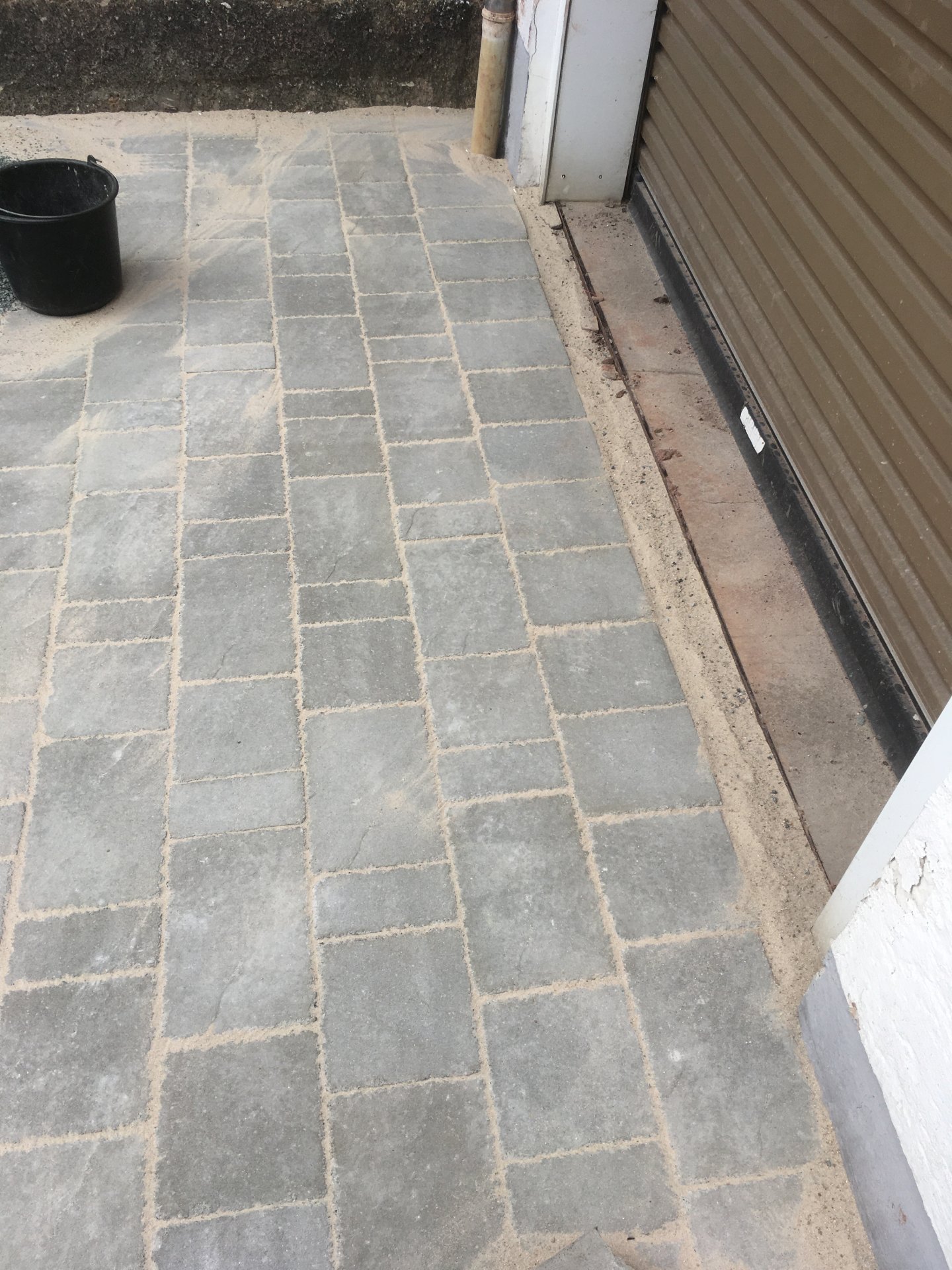

    Für den Vororttermin für das Angebot hatten wir eine skizze ohne Maße gefertigt, geringfügige Änderungen angekündigt und erklärt,
    für die Arbeiten hier hatten wir dort, wo wir Änderungen zum Vorherigen wollten (Weg schmäler, Terrasse breiter) die herzustellenden Maße angegeben (dem sind die aber nirgends nachgekommen "das geht nicht").
    Pflaster hatten wir also selbst zu besorgen,
    die Gesamt-m² hatte er mündlich erfragt, also wir die ca 140m² geantwortet, das kommt auch hin,
    Bilder lassen, solang der Sand noch draufliegt, nur schwer das Gesamtbild erkennen,
    hier, wenns klappt, Bilder der Zuschnitte an Rinnen und Einfahrten,
    eines, wie er die Rinne zunächst gesetzt hatte, damit sie winklig zum Pflaster gewesen wäre, wär sie aber glaub ich auch nicht
    dort sieht man auch einen geschotterten Teil, das Bild von der tragschicht in der Einfahrt ist ca 4meter entfernt
    ich finde Straßenseitig hat er's noch ganz ansehnlich gelöst, trotzdem, hätte er gemäß Anleitung dort begonnen, wärs nicht nötig gewesen.
    Bilder von Stolperkanten hab ich nicht hier

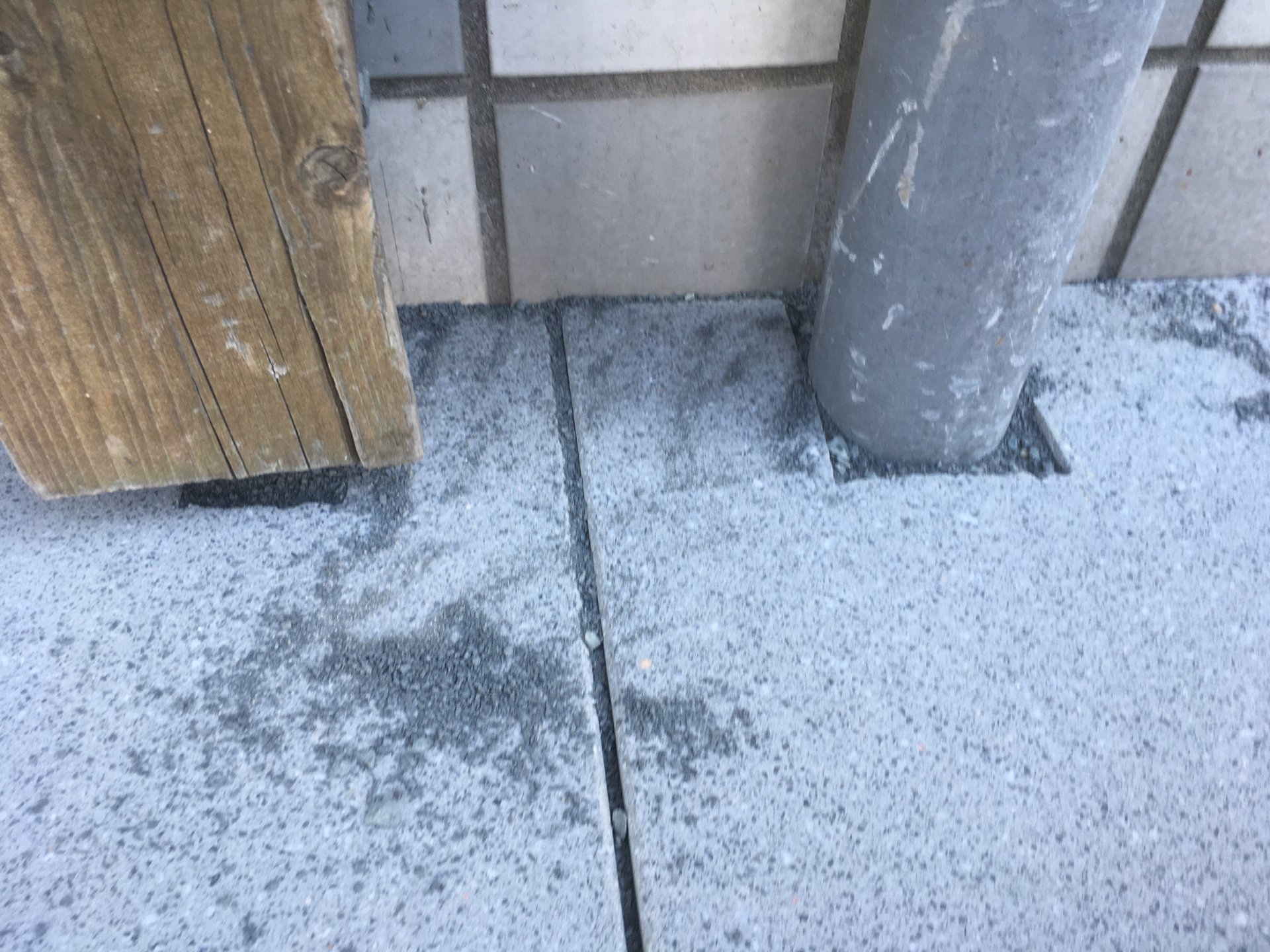

    hier noch ein Beispielbild für Stolperkanten.
    ich sollte wohl allmählich in die Baumurks in Wort und Bild-Abteilung umziehen.
    gestern:
    Bauhherr: ich bekomm die Schuppentür nicht auf, das Pflaster davor liegt zu hoch. (wie die Stolperkanten, ca 1-1,5cm)
    GaLaBauer: das gehört so, das wird sich noch setzen. aber wenn Sie bereits demnächst in ihren Schuppen wollen, ändere ich das selbstverständlich jetzt und schlage das Pflaster mit dem Gummihammer tiefer.
    Bauherr: kann man das nicht tiefer rütteln?
    GaLaBauer: nein, mehr geht nicht.
    nach mehreren erfolglosen Hammerschlägen nahm er die erste Reihe Pflastersteine raus, spülte mit dem Gartenschlauch einen Teil der Split-Bettung raus und setzte die Steine wieder ein...
    Bauherr: die Terassenplatten sind nicht gleich hoch verlegt, der Zuschnitt nicht schön, manche Platten schaukeln
    GaLaBauer: der zuschnitt geht nicht anders, der Höhenunterschied ist normal, das Schaukeln gibt sich, wenn der Sand eingerieselt ist.
    Wir hatten neulich darauf hingewiesen, dass die u.a. die Fallrohre angefahren und verbeult haben.
    GaLaBauer: dafür habe ich eine Fachfirma an der Hand, die wird das in Ordnung bringen.
    Gestern hat der Pflasterer die Fallrohre ausgebaut, augebeult und wieder eingebaut.
    Die restlichen Terassenplatten sind gestern auch gesetzt worden und sie haben abends alles Werkzeug mitgenommen. Ich nehme an, die sehen das als Fertigstellung und die Tage kommt per Post die Rechnung.
    ich bin für jeden Tipp dankbar!
    Auch immer noch, was die Tragschicht betrifft.
    Ihr sagt "Pfusch"
    auf welche aaRdT (SIL) kann ich mich berufen, wenn ZTV explizit hätte vereinbart werden müssen um Anwendung zu finden (Mok)???

    keine weitere Antwort?
    ist auf dem Bild wegen der "gerombelten" Kanten schlecht zu erkennen, es sind tendentiell überall 1,5 bis 2,3 cm, in der gezeigten Rinne bleiben perfekt die Räder von Grill oder Rollator hängen...
    Bin grad mit der Mängelliste beschäftigt,
    Zusatzfrage: was für Absätze sind bei Terassenplatten tolerierbar?
    Kann man auf Preisminderung bestehen, statt auf Mängelbeseitigung? Sie waren schon einmal zur "Nachbesserung und Mängelbeseitigung" da, hinterher waren ungefähr soviel neue Mängel entstanden, wie sie beseitigt hatten. "Das waren wir nicht" oder "Pflaster und Platten taugen nichts." Und der Vorarbeiter hat sowas von rumgebrüllt, weil wir die Mängel nicht akzeptieren...

    Hier sind Deine Fragen beantwortet, dieses Merkblatt stellt den Stand der Technik dar, da hier aber keine Regelwerke vereinbart waren kannst Du dich auf einen langandauernden Rechtsstreit gefasst machen wenns Dir das wert ist.
    https://www.pflastersteine.de/downloads/service/2010-10_Pflasterdecken_regelgerecht_herstellen.pdf
    Ansonsten dürfen weder Platten noch Steine wackeln, und bei Platten ist gegeneinander ein Höhenversatz von 2mm zulässig.
    Wenn Du Qualitätsmängel und Entgeldminderung geltend machst dann musst Du Deinem Vertragspartner auch die Möglichkeit zur Mängelbeseitigung geben.
