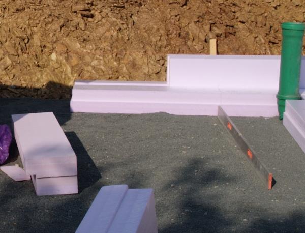

    Oder man nimmt alternativ feinen Split, das ist von von Vorteil, da er nicht wie Sand stark verdichtet (ebenso Schotter statt Kies für die Lage darunter). Nach Abziehen und Verdichten ist Tiefbauer meist nicht 100% waagerecht und eben und man dann beim Legen der Platten Feinkorrekturen ohne erneutes Verdichten machen muss. Bild ist von unserer Bodenplatte.
      40,5 KB
      12.803
