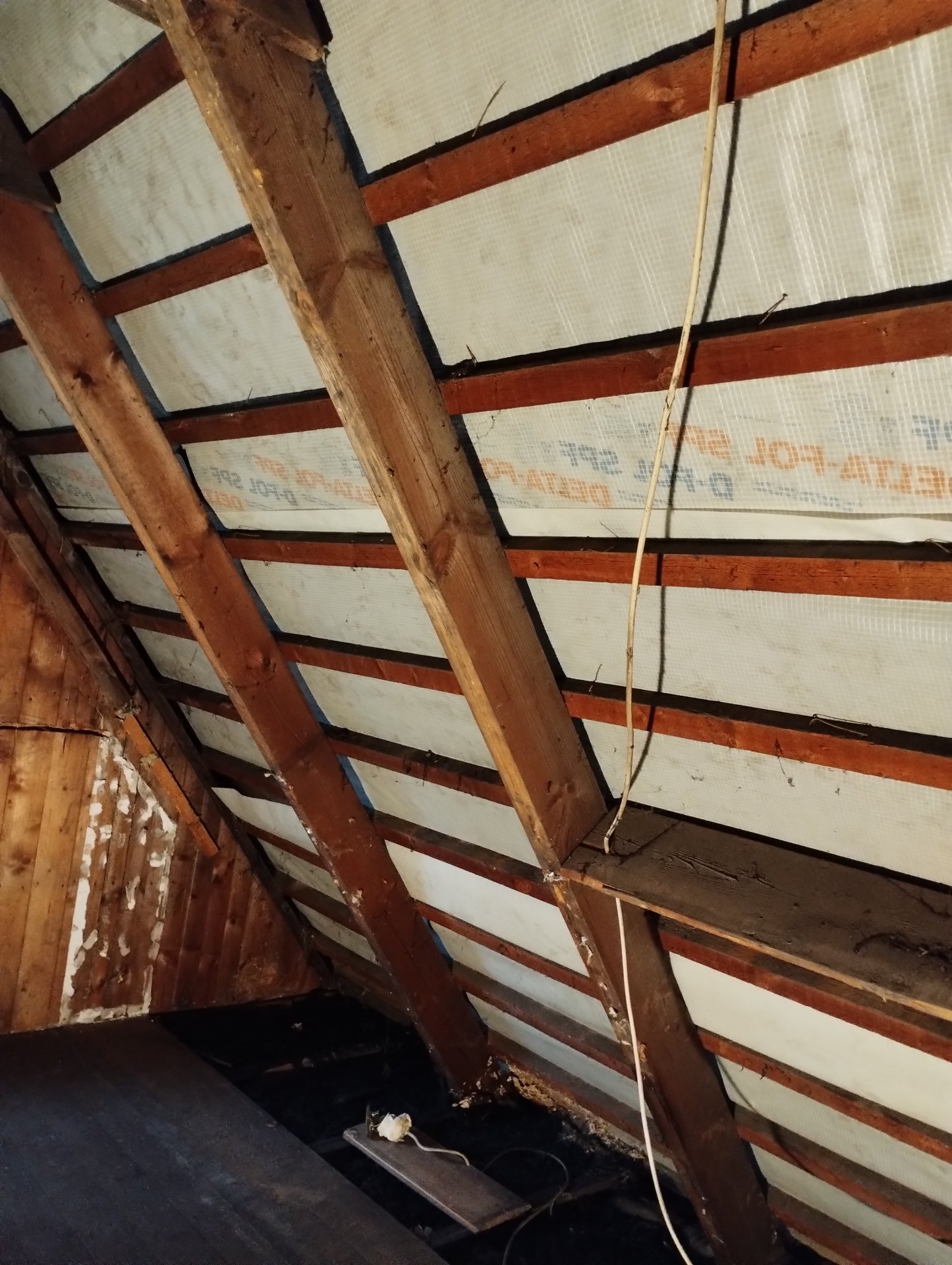

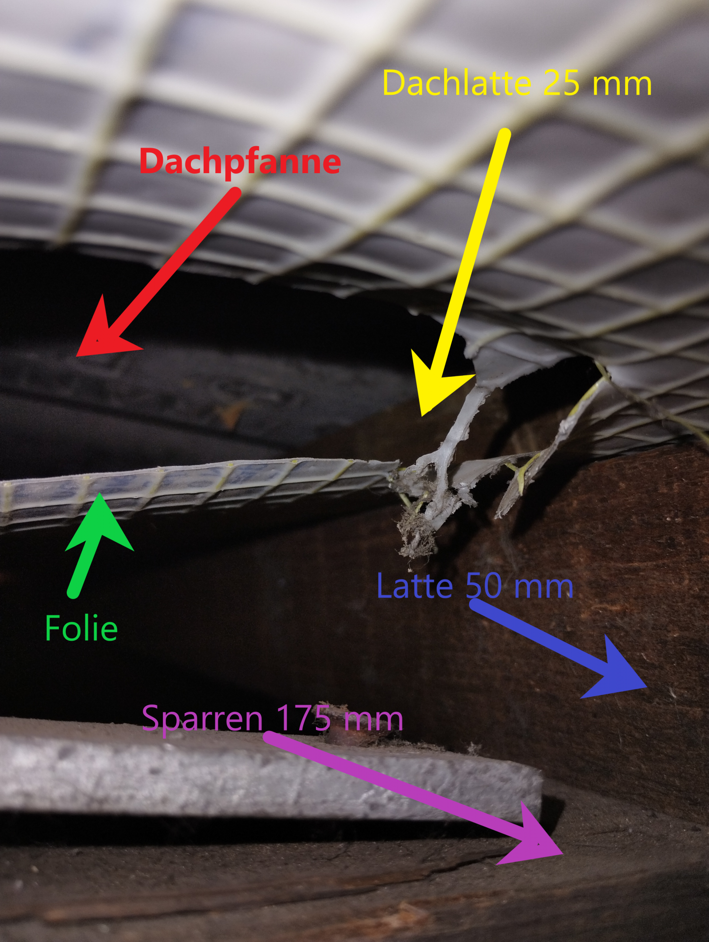

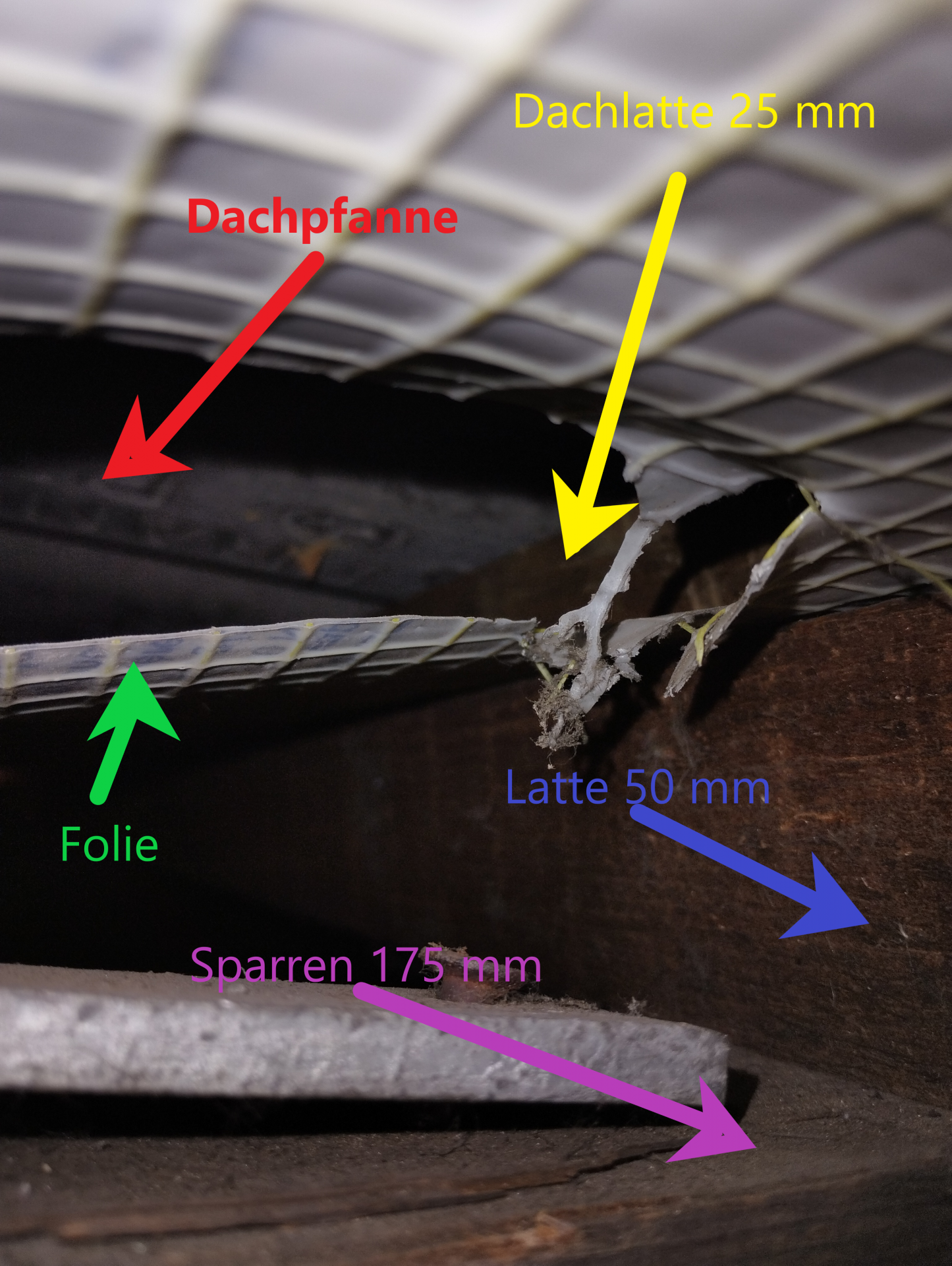

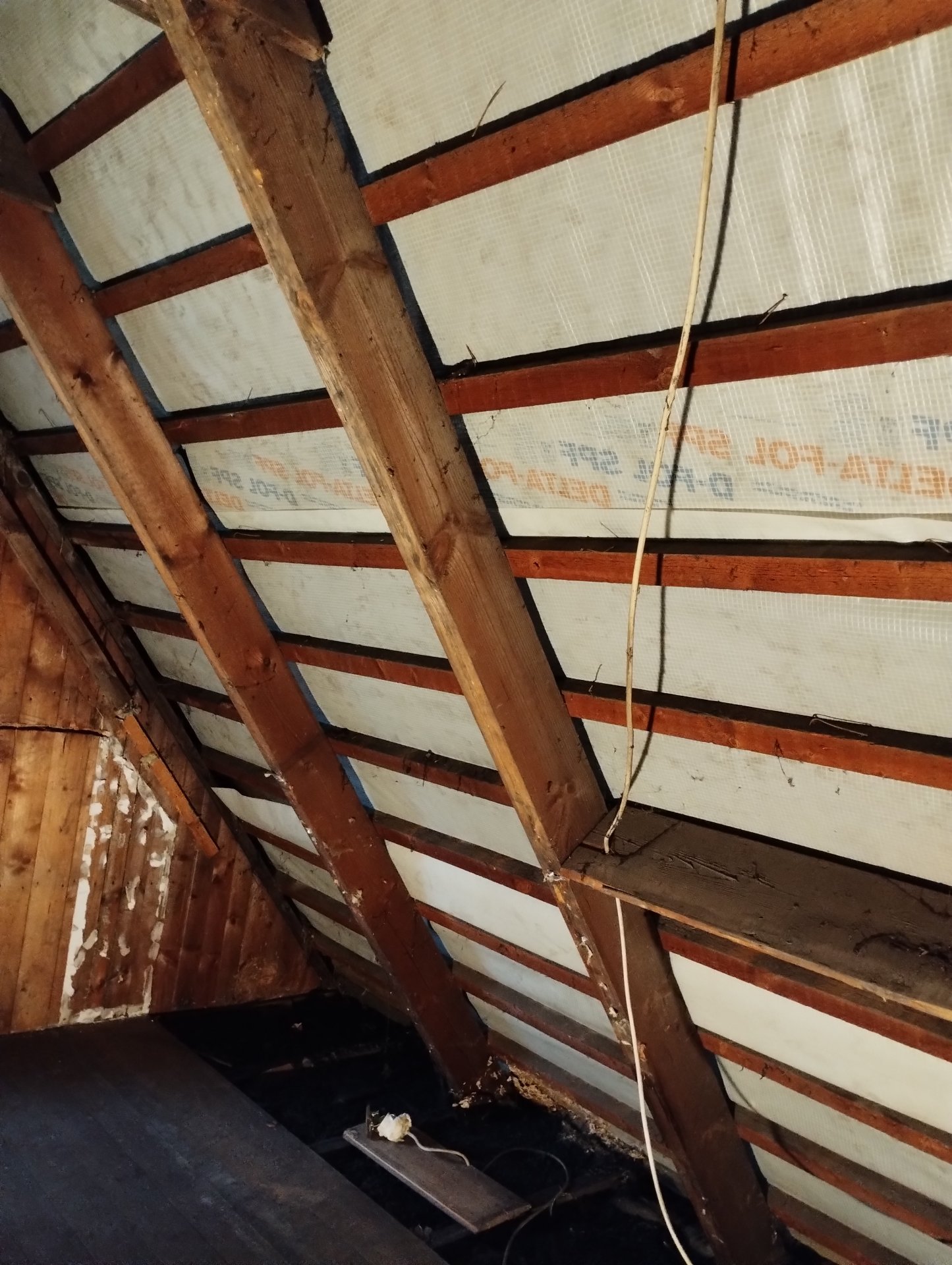

    im Zuge der Sanierung eines Holzhaus in Holzständerbauweise wird als nächstes das Dach gedämmt. Mir stellt sich jedoch noch die ein oder andere Frage zum Aufbau. Der Dachdecker sagte mir bereits, dass der Aufbau der Konstruktion nicht wirklich korrekt sei, da sich unter der Pfanne keine Konterlattung (senkrecht) befindet. Aber konnte mir auch nicht sagen ob das Probleme mit sich bringen wird.
    Zum bisherigen Aufbau ( von außen nach innen):
    - Dachpfanne
    - Dachlatte 25 mm (quer)
    - Folie
    - Dachlatte 50 mm (quer)
    - Sparren 175 mm
    Der Plan ist es die 175 mm Sparren zu füllen mit Mineralwolle, vor den Sparen eine Folie zu spannen und darauf eine 30 mm Konterlattung zu installieren und diese ebenfalls zu füllen. Den Abschluss zum Raum hin bildet dann eine Gipskartonplatte.
    Die Frage die sich mir stellt:
    - Ist es ratsam innen die 50 mm vor der Folie zu dämmen oder sollte der Raum zur Belüftung frei bleiben?
    - Kann es außen zwischen Pfanne und Folie zu Problemen kommen, da sich dort die Luft nur Waagerecht bewegen kann?
    Ich wäre sehr dankbar über Tipps und Anregungen :)
    Mfg
    Burki
    Zur Veranschaulichung noch ein paar Bilder
