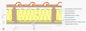

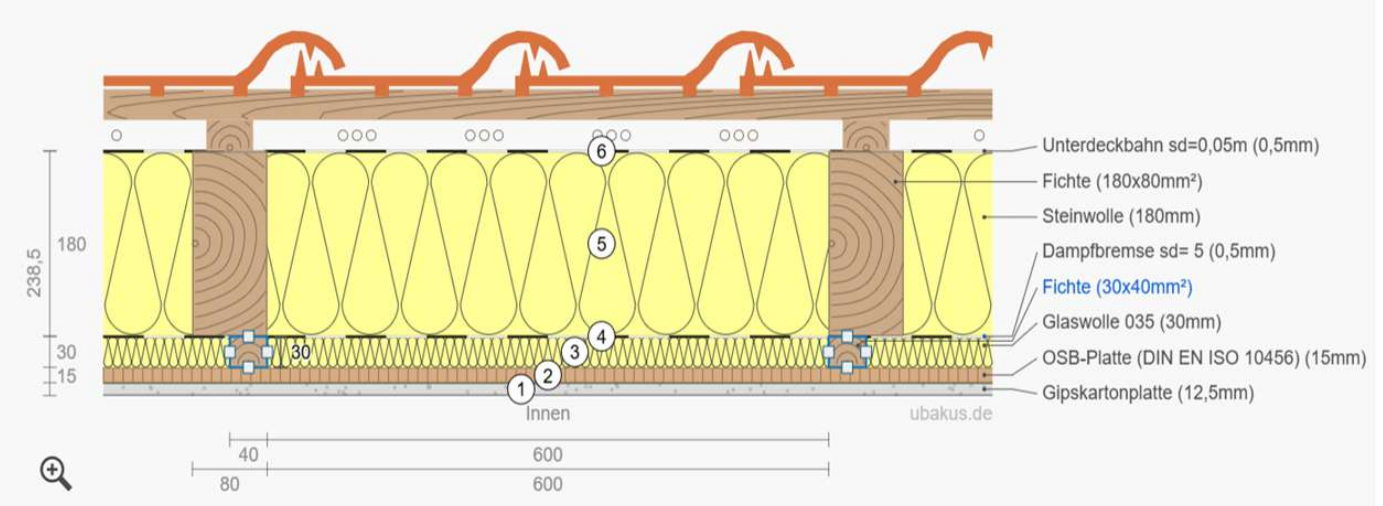

    meine Frau und ich sind gerade dabei die Sanierung eines Altbaus aus 1929 zu planen. Bei der Dachdämmung soll es eine Zwischen- und Untersparrendämmung geben. Mein Schwiegervater hat folgenden Aufbau vorgeschlagen, den ich hier gerne zur Diskussion stellen möchte, um die Gefahr einer potentiellen Fehlplanung im Vorfeld zu minimieren.
    von Außen nach Innen:
    • Tonziegel
    • Hinterlüftung
    • Unterdeckbahn (sd=0,05m)
    • Zwischensparren-Dämmung (Steinwolle, 180mm)
    • Dampfbremse (sd=5m)
    • Querlattung
    • Untersparren-Dämmung (Steinwolle, 30mm)
    • OSB-3 Platte (15mm)
    • Gipskartonplatte (12,5mm)

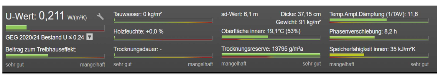

    Angehängt habe ich den Aufbau sowie Kennzahlen von Ubakus (die Querlattung in der Abbildung wird nicht korrekt angezeigt und läuft, wie der Name schon sagt, quer zu den Sparren).
    Meine Fragen wären hautpsächlich ob hier jemand Probleme bezüglich Schimmelbildung sieht und welche SD-Werte für die Dampfbremse passend wären oder wie man dies überhaupt entscheiden würde. Unsere Idee ist, dass die OSB-3 Platten schon dampfbremsend wirken (alle Nut-Und-Feder-Verbindungen werden verleimt und abgeklebt), und die Dampfbremsfolie vor der 180mm Dämmschicht zusätzlichen Schutz bietet.

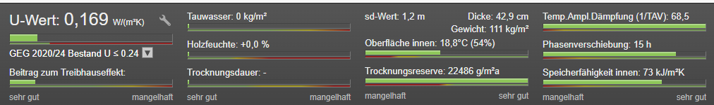

    ich hätte folgende Vorschläge:
    1. Wenn die Unterdeckbahn nur einen SD-Wert von 0,05 m hat und keine zusätzliche Untersparrendämmung verwendet wird, also insgesamt unter 0,1 m liegt, dann ist auch eine Dampfbremse mit einem SD-Wert von mindestens 1 m also z. B. 2 m ausreichend. Du hast ja auch noch die OSB-Platte, die auch einen bedeutenden SD-Wert hat. Dabei beziehe ich mich auf DIN 4108-3: bei SD-Wert < 0,1 m außen, dann SD-Wert >= 1m innen
    2. Ich würde als Innenverkleidung möglichst keine Kombination aus OSB- und Gipsplatte verwenden. Nimm lieber eine Gipsfaser- oder Holzwolleleichtbauplatte.

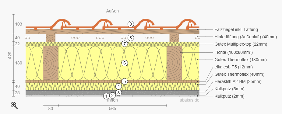

    Wenn man die aktuellen heißen Temperaturen berücksichtigt, würde ich den sommerlichen Wärmeschutz optimieren und die Phasenverschiebung erhöhen. Hier mal ein Vorschlag, wie man die Phasenverschiebung deutlich erhöhen kann:

    Bauphysikalisch ist eine Aufsparrendämmung immer einer Untersparrendämmung vorzuziehen. Der Balken ist bei einer Untersparrendämmung die "Wärmebrücke".
    Sieht man öfters mal in ganz alten Häusern. Da kann man die Balken als "Schatten" an der Innenbekleidung erkennen.
    @Tikonteroga hat da mit seinem Aufbau total recht und ich würde das auch so ausführen.....wobei ich die Aufsparrendämmung etwas erhöhen würde um auf 0,14 W/m2K zu gelangen. Dann wäre der Aufbau zuschussfähig. Mir als Handwerker ist es egal, ob die Aufsparrendämmung 4 oder 10cm stark ist. Meine Verlegezeit ändert sich da nicht, nur der Materialpreis steigt. Bei einer Handwerksleistung ist in der Regel aber die Arbeitszeit am teuersten, nicht das Material.

    Da habe ich mich verschrieben. Es sollte Aufsparrendämmung heißen. In der DIN 4108-3 wird für den SD-Wert "außen" die Unterdeckbahn und eine ggf. vorhandene Aufsparrendämmung berücksichtigt. Du bist mit deinem Aufbau mit Unterdeckbahn mit SD-Wert von 0,03 m und ohne vorhandene Aufsparrendämmung "außen" sehr diffusionsoffen.
    Man geht davon aus, dass der Feuchteeintrag von innen kommt und nach außen abtrocknet.
    Hier sind zwei beispielhafte Bedingungen betreffend den SD-Wert der DIN 4108-3:
    Außen: < 0,1 m, dann Innen: >= 1,0 m
    Außen: 0,1 m <= x < 0,3 m, dann Innen >= 2,0 m
