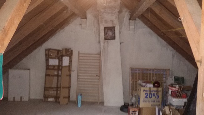

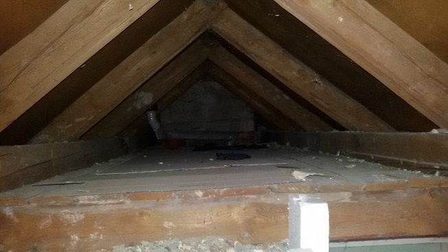

    Ich möchte meinen Dachboden zwecks Wohnraumerweiterung ausbauen.
    Aktueller Stand:

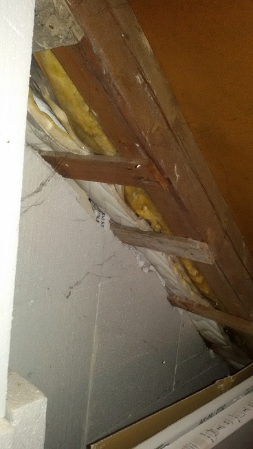

    Es sind insgesamt zehn Sparrenfelder, von denen auf der einen Seite bereits zwei gedämmt sind (Treppenaufgang).
    Auf der anderen Seite befindet sich ein kleiner Raum, dort sind vier Sparrenfelder bereits gedämmt.
    Bei der vorhandenen Dämmung wurde nichts aufgedoppelt.
    Der restliche Dachboden ist ungedämmt.

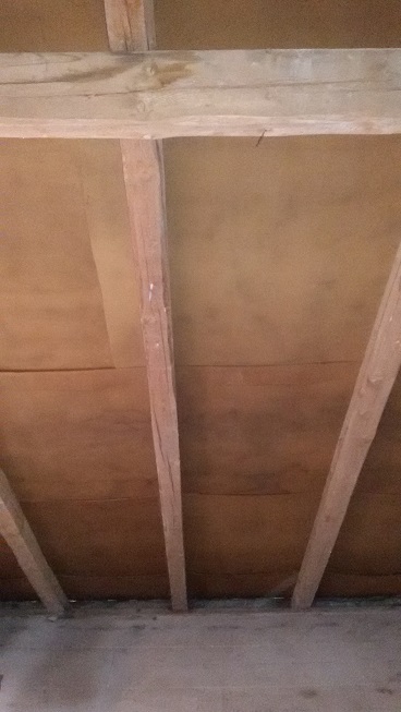

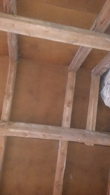

    Dachaufbau (im ungedämmten Bereich) von außen nach Innen:
    Dachpfannen
    Lattung
    Hartfaserplatte
    Sparren
    Es ist unten zwar ein Lichtspalt zu sehen, aber es ist (soweit ich es beurteilen kann) keine Hinterlüftung vorhanden
    Die Sparren sind 12cm dick.
    Eine Dachabdeckung kommt nicht in Frage.
    Wie gehe ich am Besten vor?
    Mein Gedanke ist:
    Dachpfannen
    Lattung
    Hartfaserplatte
    Sparren mit Zwischensparrendämmung (mit Spalt wegen des Hartfaserplattendurchhanges)
    Dampfsperre (was nimmt man da für eine, wenn außen noch Hartfaser kommt?)
    Konterlattung
    Untersparrendämmung
    Rigips oder OSB
    Und das Ganze beim kompletten Dach (also auch im bereits gedämmten Bereich).
    Kann man das so machen?

    Moin,
    am besten die Finger davon lassen. Das Problem ist, keiner weiß wie hoch der sd-Wert der HDF-Platte ist, zumindest habe ich auf die schnelle nichts gefunden.
    Jetzt könnte man annehmen, ok, wir lassen wie schon vorgeschlagen 4 cm Lüftungsebene zwischen Dämmung und HDF-Platte. Wenn du dir aber den First anschaust, wirst du feststellen, da ist keine Öffnung wo eventuell die entstandene Feuchtigkeit raus kann. Die andere Frage ist, ist an der Traufe eine Öffnung, die groß genug ist, das überhaupt Luft zirkulieren könnte?
    So lange du nicht weißt, wie hoch der sd-Wert der HDF-Platte ist, kann dir auch niemand sagen, welche Dampfbremse ( neudeutsch : Luftdichtheitsschicht) du verbauen musst. Angenommen, du bekommst das mit dem Aufbau geregelt und gerechnet, Vollsparrendämmung möglich, wo ist dann deine Lüftungsebene?
    Ist bei dir eine Konterlattung verbaut? Wenn ja, dann kannst du loslegen. Kannst du eine Frage nicht richtig beantworten, dann lass es. Du baust dir sonst nur Probleme ein, wie Kondensat das nicht abgeführt werden kann, Schimmelbildung usw.
