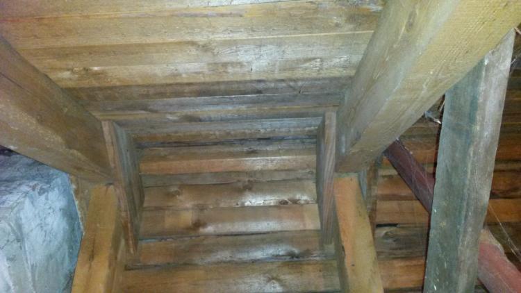

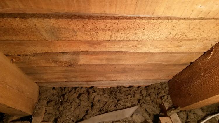

    Hallo liebes Forum,
    ich möchte einen Dachboden zu Wohnzwecken ausbauen, habe jedoch einen etwas ungewöhnlichen Dachaufbau da sich unter den Ziegeln ein altes Schindeldach befindet.
    Folgender Aufbau (von außen nach innen):
    - Betonziegel
    - Schindeln
    - Dachpappe
    - Schalbretter
    siehe auch Fotos.
    Das Dach ist komplett dicht. Nicht hinterlüftet.
    Kann ich die Dämmung direkt in den Zwischensparrenraum einbringen - also auf die Bretter - oder sollte hier noch eine Folie eingezogen werden?

    Du baust dir da ein bauphysikalisch bedenklichen Aufbau den ich ohne Begleitung von Fachpersonal mit AHNUNG!!! nicht empfehlen würde. Da braucht es erst Mal eine sehr gute Planung, bevor Du da überhaupt einen Handschlag ausführen solltest.

    ok danke für die Antwort. Wie werden denn normalerweise Schindeldächer gedämmt? Ich dachte dass dies evtl. häufiger vorkommt und es eine "Standardlösung" gibt..

    Normalerweise? Vermutlich in dem sie abgebrochen werden, eine Planung erstellt wird und am Ende sämtlichen Anforderungen genüge getan wird. Wie das aussieht ist von Fall zu Fall unterschiedlich. Eine Standardlösung gibt es nirgendwo.
