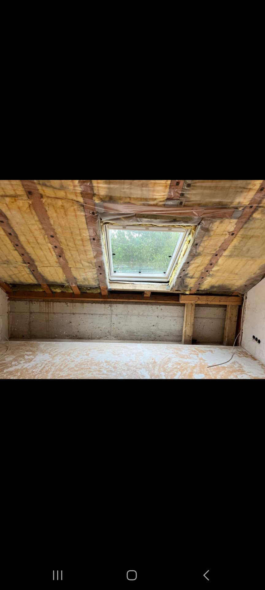

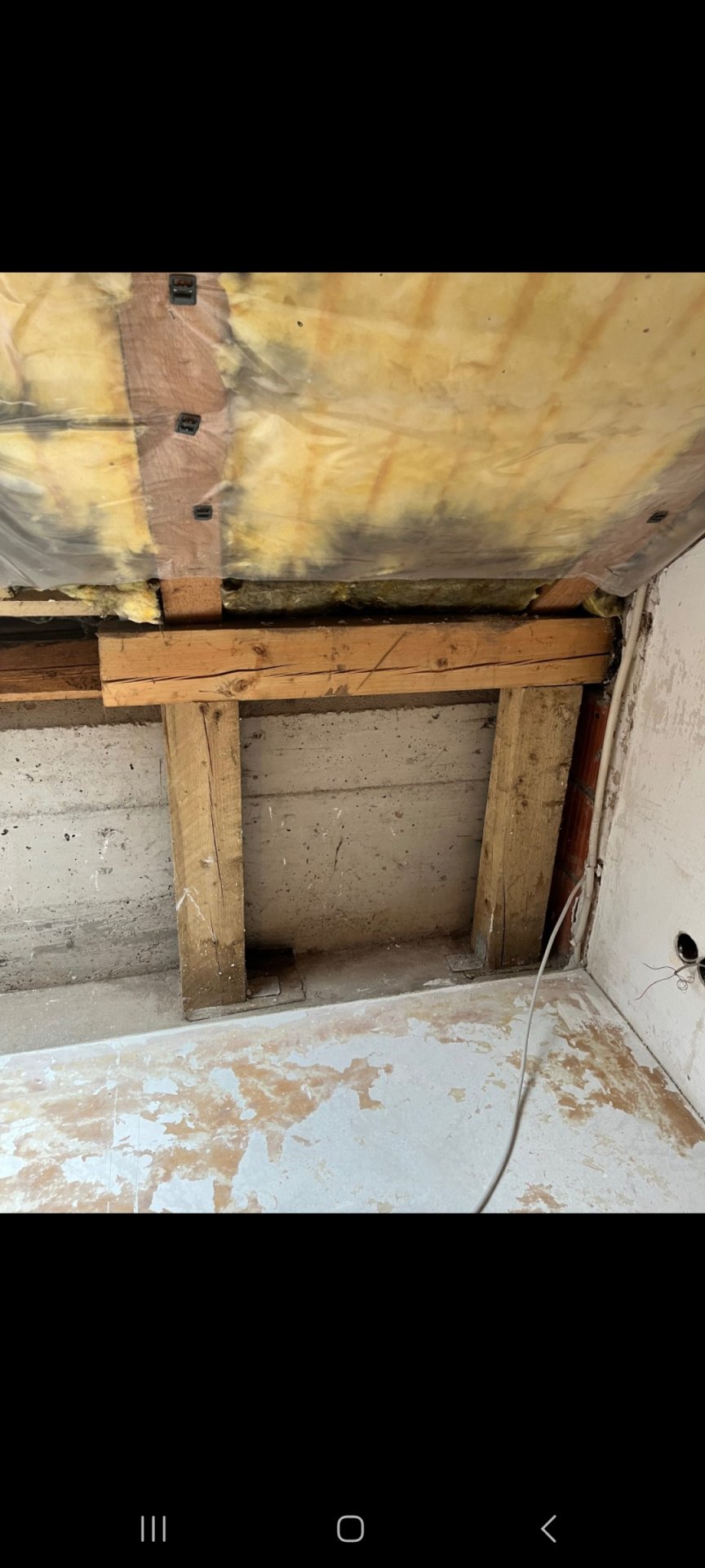

    Wir haben vor kurzem ein EFH, Bj. 1993 erworben und sanieren nun die einzelnen Zimmer. Im OG haben wir die Deckenpanele entfernt und uns über den folgenden Aufbau der Fußpfette gewundert (siehe Bild). An sich ist mit dem Dach alles soweit in Ordnung. Die Ziegel sind von Braas (Frankfurter Pfanne). Die Unterspannbahn ist auch noch in Ordnung (haben wir bei Entfernung der Dämmung geprüft) und die Sparren und Dämmung ebenfalls trocken. Es handelt sich um ein Satteldach mit einer Dachfläche von 180 qm.
    Ich habe nun folgende Fragen:
    1. Warum ist die eigentliche Fußpfette, welche auf dem Beton aufliegt, nicht lang genug um auch von außen sichtbar zu sein? Stattdessen hat man hier nochmal eine extra Pfette davor aufgebockt, welche dann nach draußen geht. Ist dies so normal bzw. Hat man das damals so gemacht oder ist das einfach nur Pfusch oder gibt es einen einfachen logischen Grund hierfür?
    2. Warum sind die Sparrenabstände nicht gleichmäßig verteilt?
    Vielen Dank bereits vorab.

    Um all das zu wissen, musst du den Zimmermann oder Statiker von damals fragen. Hab ich so noch nie gesehen, falsch ist es aber nicht.
    Vielleicht ist dem Bauherr während der Bauphase eingefallen, er möchte einen größeren Dachvorsprung und dann wurde das so gelöst.
    In der Regel versucht man die Sparrenabstände gleichmäßig zu verteilen. Manchmal gelingt das aber nicht, weil es zu Hindernissen in der Balkenlage kommt z.B, Dachfenster, Trennwände, Kamin usw. Dann muss man die Balken hin und her schieben, damit das passt und die maximalen Sparrenabstände nicht überschritten werden. Wieso das jetzt bei dir so ist, kann man im nachhinein schlecht beurteilen.

    Ich vermute, damit die sichtbare Pfette rechtwinklig zum Außenmauerwerk ist. Die Pfette auf dem Dempel ist ja rechtwinklig zu den Dachsparren, würde also "schräg" aus dem Mauerwerk laufen.

    Das scheint ein Sparrendach (Widerlagerdach) zu sein. Dabei stützen sich die Sparren gegen den Stahlbetonkniestock. Dieser ist im Vorsprungbereich nicht vorhanden, daher wurde wohl diese Lösung gewählt.
    Ich würde da jetzt nicht unbedingt von Pfusch ausgehen.

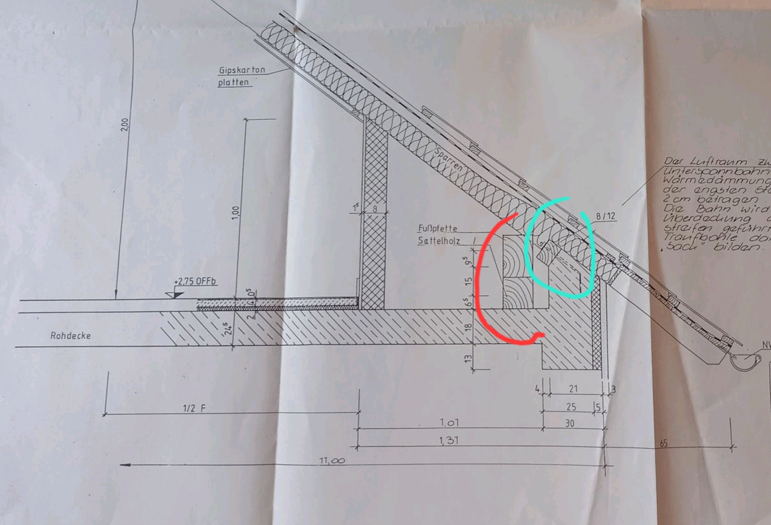

    Guten Morgen, lieben Dank für eure bisherigen Einschätzungen. Ich habe soeben nochmal die alte Bauakte durchgesehen und anscheinend wurde das vom Architekten genau so geplant wie es da steht. Ich würde sagen im Türkise Kreis ist die eigentliche Pfette und im roten Kreis die sichtbare "aufgebockte" Pfette. Kann das sein?
    Viethps gefällt das.
  6. SIL
    10.865
    4.212
    Nein.
    Dein Kniestock / Drempel ist erhöht gegenüber der Zeichnung , deshalb diese Mini Rahmen auf deinem Foto , weil mit Sattelholz die Höhe nicht erreicht wurde.
    Ursprünglich sollte nur ein Druckholz aufliegen ( alte Bezeichnung Schwellholz ) plus die gesattelte Pfette dahinter, ist nun etwas anders ausgeführt als geplant.
