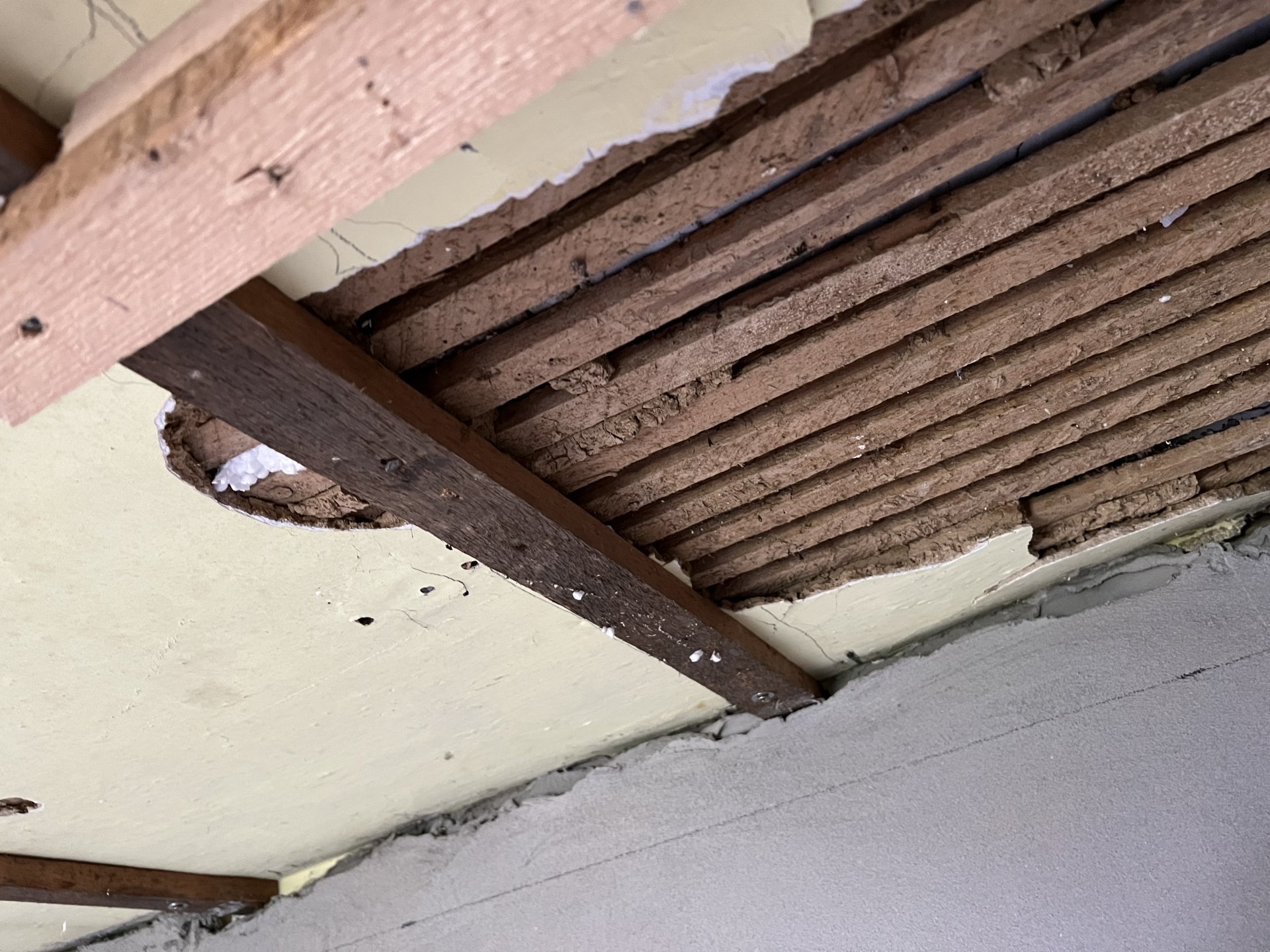

    Guten Tag
    wir renovieren gerade unser Bad.
    Das Bad befindet sich im EG.

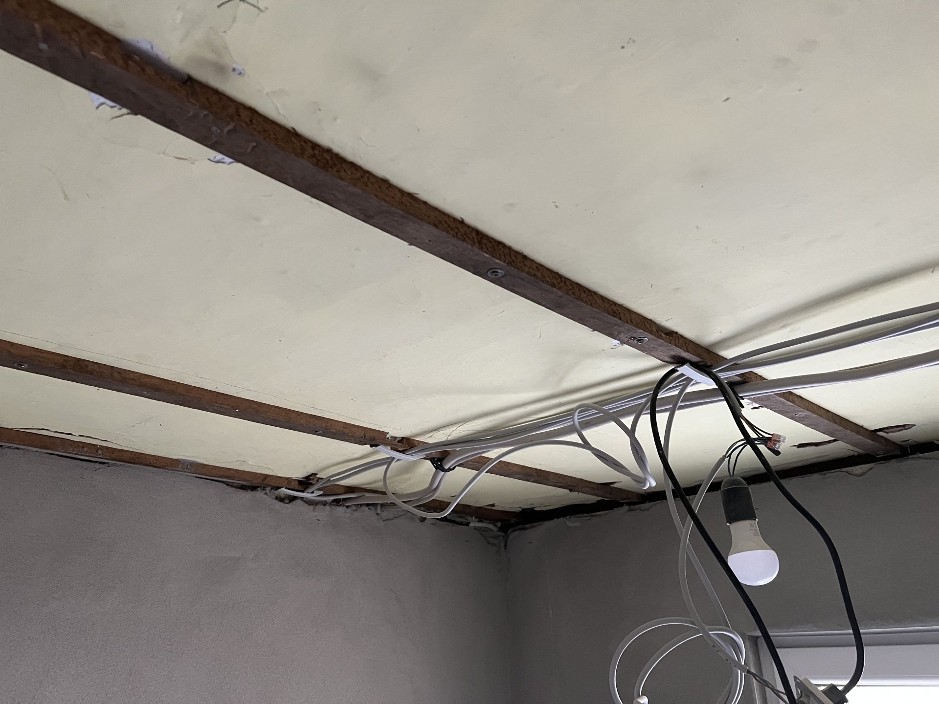

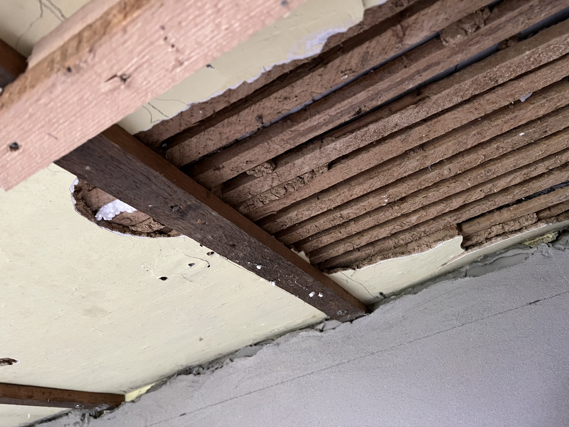

    Die alte Decke ist eine Holzbalkendecke mit Schüttung und Spalierlatten und alten Lehmputz zum Bad hin.
    Der Aufbau oben ist ein zementestrich mit Styropor Dämmung.
    Im OG sind die Dachschrägen. Dieser Teil ist teilweise nicht geheizt im Bereich der Trempel.
    Ansonsten ist das OG bewohnt.
    bei der alten Decke war eine Folie drunter gespannt aber nicht luftdicht.
    Die Decke war mit Holzpaneelen verkleidet.
    ich möchte die Tage die Decke abhängen mit CD und UD Profilen. Darauf wird GK imprägniert montiert.
    4 Strahler mit 150mm Bohrung werden darin verbaut.
    jetzt meine Frage macht eine Dampfbremse Sinn?
    früher war es ja auch ein Bad.
    Es gibt im Bereich der Decke keine Feuchteschäden.
    die Wände sind mit Kalkputz verputzt und nur zum Teil gefliest.
    über antworten würde ich mich freuen.

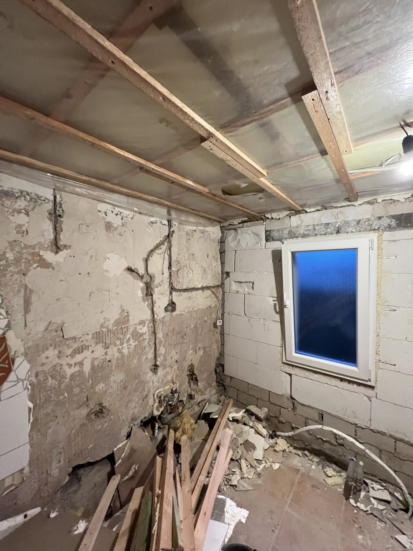

    das erste Foto ist mit der alten PE Folie.

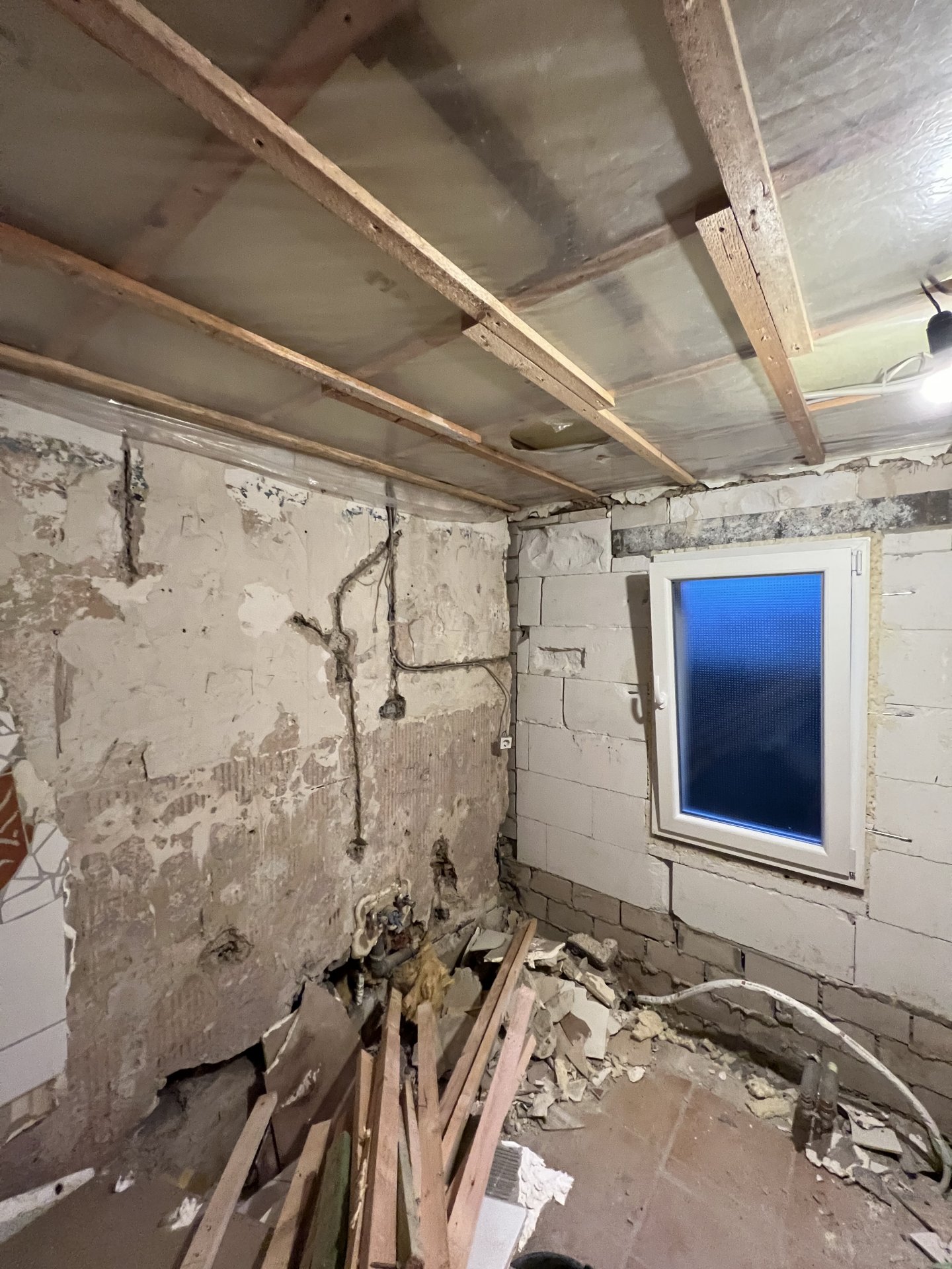

    das zweite Foto ist aktuell wie es jetzt ist.
    Gruss Stefan

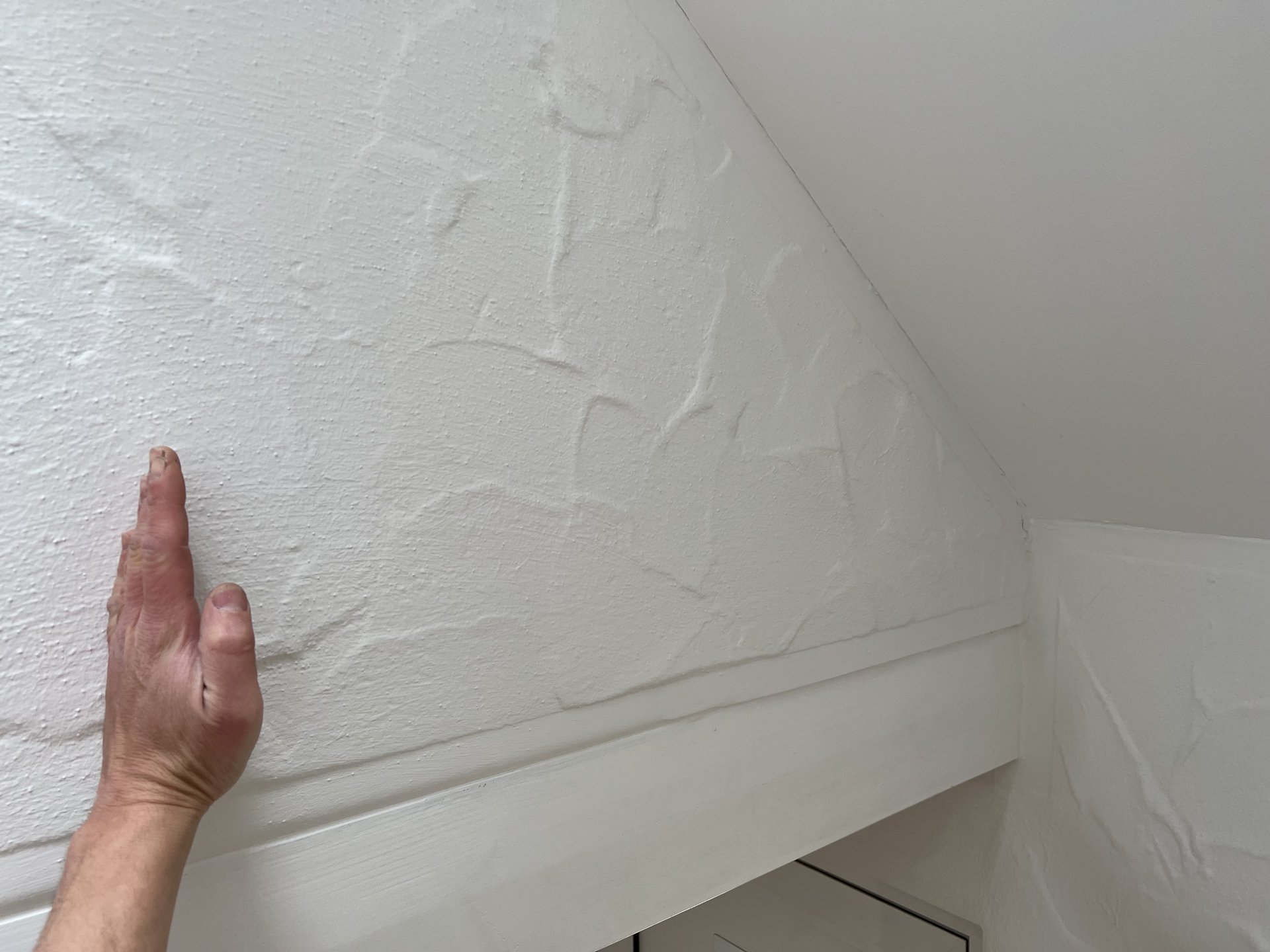

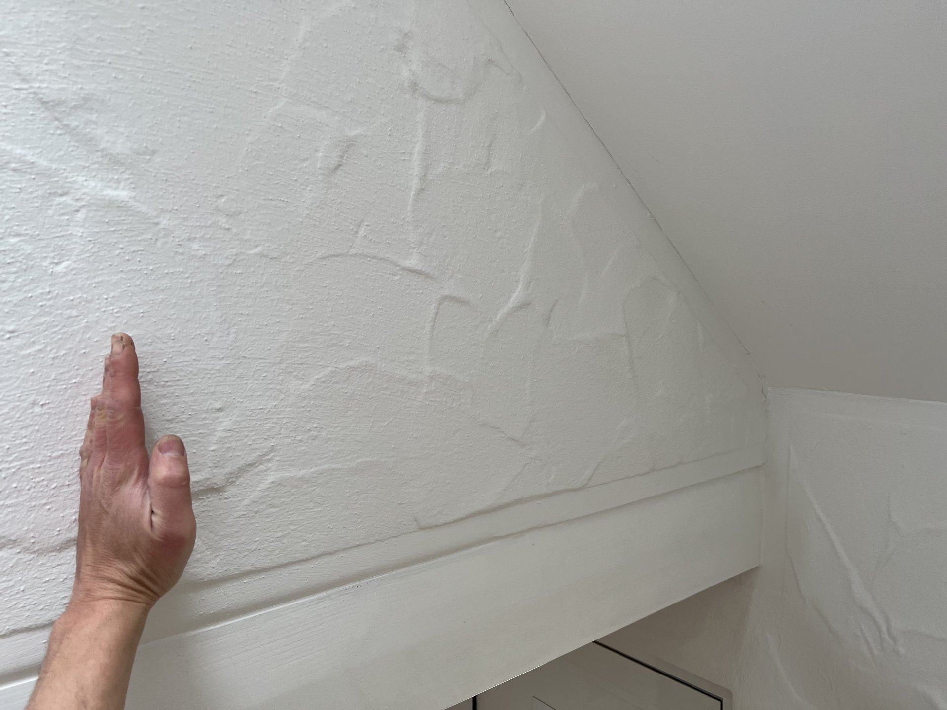

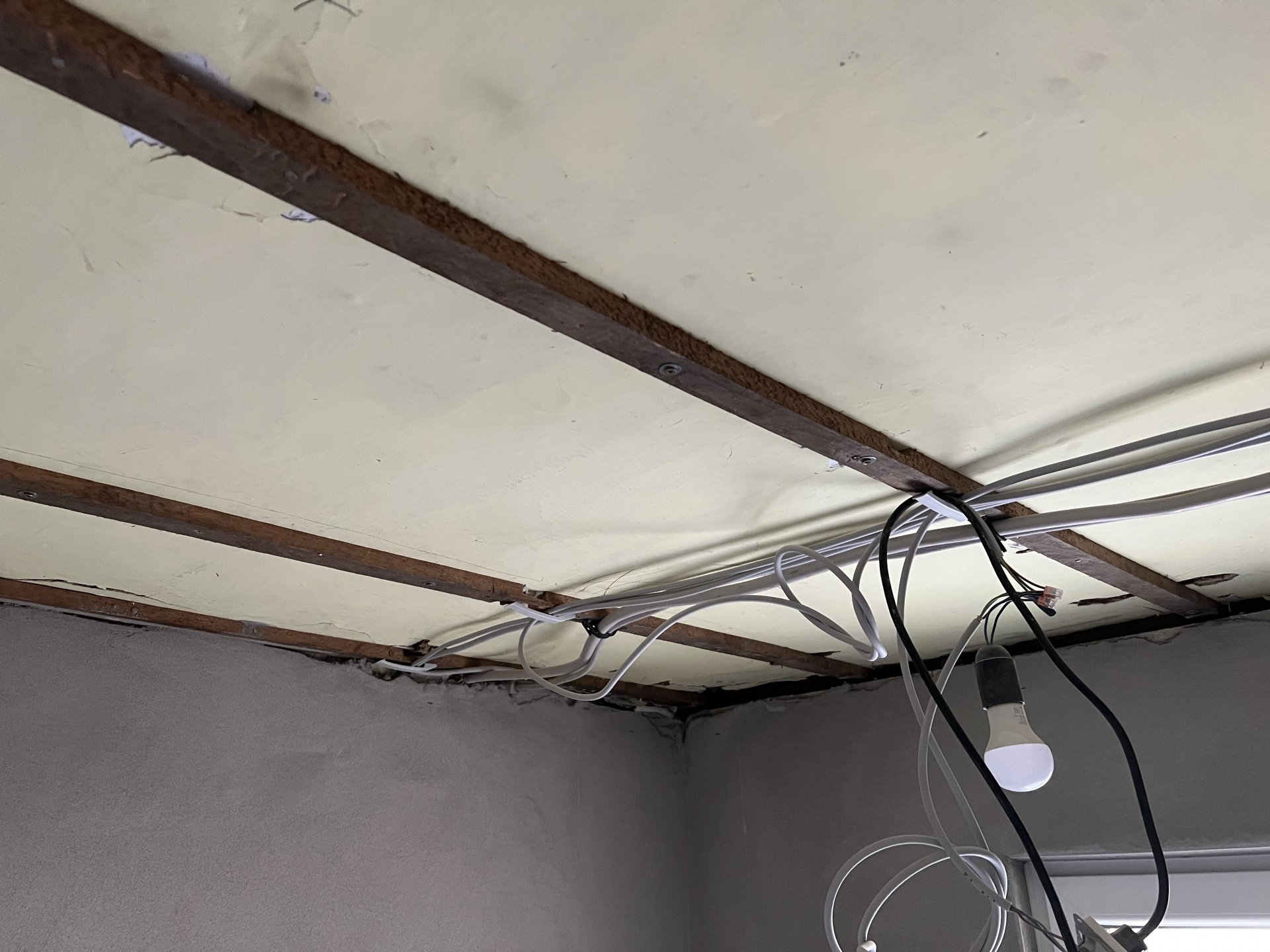

    Weitere Fotos
    Die Außenwände sind isoliert.
    Die Dachschräge gedämmt und mit Dampfsperre versehen

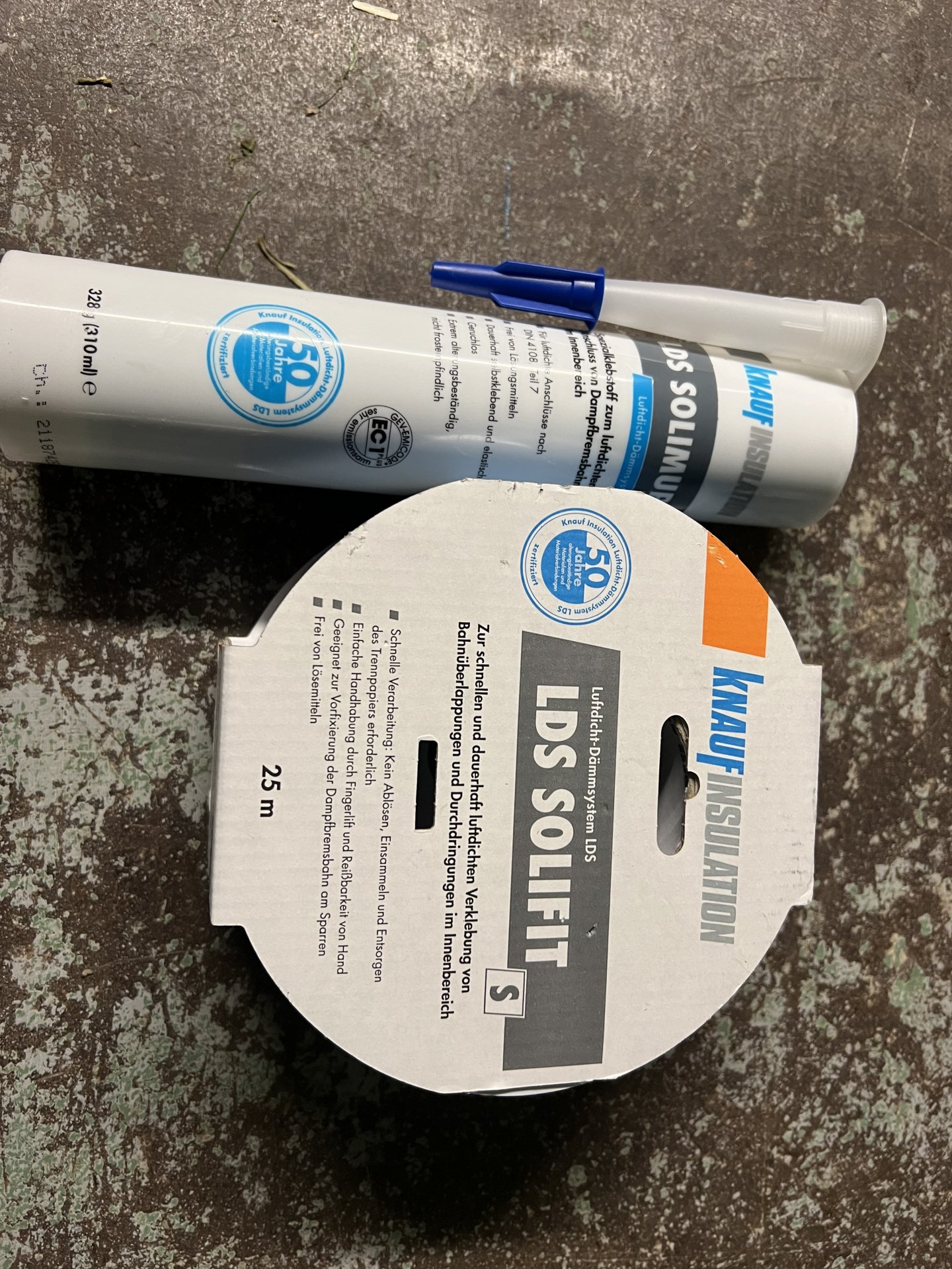

    ich habe die Knauf LDS100 gekauft.
  5. sas002
    sas002
    24.04.2022
    14
    Eine dampfbremse oder dampfsperre?
    Man hat mir beim Baustoffhandel die Knauf lds100 verkauft.
    Mit Klebeband und Kleber für den Randbereich.

    Die Decke soll nicht isoliert werden.
    Also muss es eine dampfsperre sein?

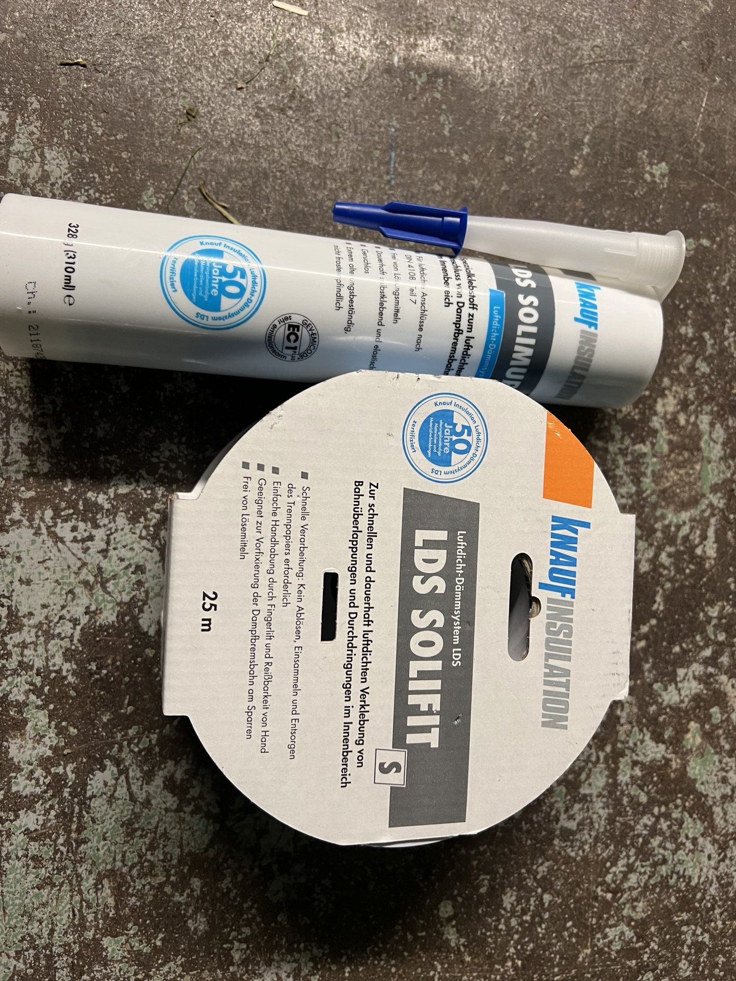

    @SIL Danke.
    Alex ist ein Fachmann?
    für die LDS100 habe ich auch das Zubehör.
    Siehe Foto
  13. Alex88
    6.724
    3.665
    eine Dampfsperre erachte ich hier als komplett ungeeignet, da sie nur in eine Richtung diffundiert, hier nach oben in den Deckenaufbau,
    außerdem ist es fast unmöglich eine DS luftdicht zu verbauen.
    Die LDS 100 ist hier eine gute Wahl, da sie in beiden Richtungen wasserdampfdurchlässig ist.
    Wenn das Lüftungsverhalten so wie beschrieben ist, hätte ich da keine Bedenken

    Die Dampfbremse dann auch verkleben mit Kleber an der wand und die stossstellen auch mit dem Klebeband verkleben?
    Ich möchte zuerst die Dampfsperre montieren und dann die UK niveaugleich (ohne Grundlattung) für die GK Decke.
    Ich kann ja auch schauen später durch die lampenausschnitte ob es sich mit der Dampfbremse negativ verhält.

    das ist auch die richtige Reihenfolge
    ja

    von beidseitig offen rate ich hier ab, es könnte sein, dass sich über der Schüttung und dem Lehmputz Kondensat bildet, das dann an der
    Unterseite der Styropordämmung kondensiert und schimmelt,
