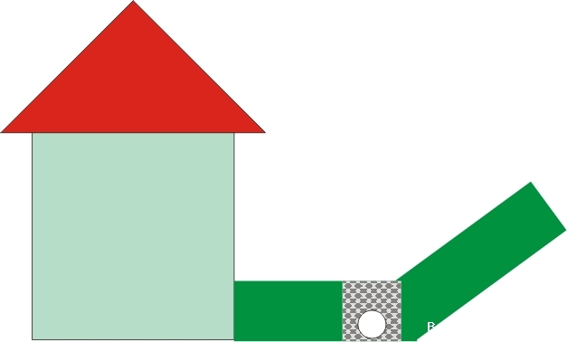

    Ich möchte bei mir eine kleine Drainage legen, um das Wasser, das vom Hang kommt, abzuleiten (vgl. Bild).
    Ich habe jetzt einen Graben (30-60cm), werde da ein Vlies rein legen und mit Schotter ausfüllen.
    Würde es etwas bringen, dass ich da an der Haus-Seite des Grabens eine Noppenbahn anbringe (damit das Hangwasser in die Drainage "gezwungen" wird) oder ist das eher kontraproduktiv?

    Schaden wird die Noppenbahn bestimmt nicht.
    Ob's viel bringt, sei mal dahin gestellt...
    Anstelle Schotter würde ich aber Drainagekies 16-32 verwenden, in den dann das Drainagerohr eingebettet wird.

    Was ist der erwartet Nutzen?
    a) Rasen zum Haus trocken legen?
    b) Keller vom Haus Trocken legen?
    b) wird nicht funktionieren.

    @BitteDanke: Was ist denn der Vorteil von Drainagekies? (hätte 11/32 Schotter genommen, weil einfacher zu besorgen)
    @Lebski: "Trockenlegen" wäre übertrieben. Es gibt ja noch die "normale" Hausdrainage. Möchte da nur etwas Last weg nehmen, falls Schmelzwasser kommt. An allen anderen Seiten des Hauses gibt es übrigens ein Gefälle nach unten.

    Hmmm, wenn ich mir das Ganze so anschaue, könnte zum Hang auch eine Wurzelsperre nicht schaden. Oder die Noppenbahn doch zum Hang hin? Oder sollte ich das wassertechnisch doch lieber wieder nicht machen? Hiiilfe, brauche Rat...

    ob Kies oder Schotter ist hier Jacke wie Hose.
    Wo soll das Wasser aus dem Drain dann hin???

    ich hab eine allgemeine Frage zur Drainage.....wollte nicht extra ein Thread aufmachen, deshalb ergänze ich hier
    wenn die Noppenbahn erst mal steht u. man ist am Punkt "auffüllen" angekommen, wie weit macht es Sinn zur Noppenbahn hin eine Kiesschicht von ganz unten bis zur Oberflfäche zu verfüllen (Breite ca 10/15cm)....? Man unterwieß mich, dass eine Kiesschicht an der Noppenbahn das Wasser gezielter und schnelle Richtung Drainage abfließen lässt.
