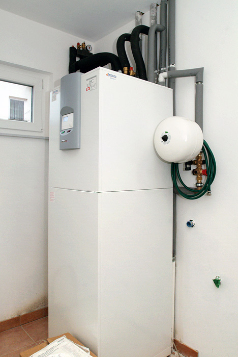

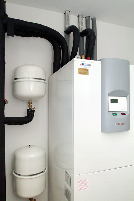

    ich beginne gerade, mich mit der eingebauten Heizungsanlage - Wärmepumpe WPC 7 von Stiebel Eltron - vertraut zu machen. Irgendwann muss man das Ding ja wenigstens ansatzweise durchschauen. Die Anleitung für die Wärmepumpe beschreibt leider nur die einzelnen Punkte der Menüeinstellungen. Eine Einführung durch die Haustechnikfirma gab es noch nicht. Nach den Erfahrungen bisher, erwarte ich mir davon aber auch nicht allzu viel. Vielleicht könnt Ihr mir ja etwas weiterhelfen.
    Links und rechts neben der Wärmepumpe befinden sich insgesamt drei "Ballons". Kann mir jemand sagen, was das ist? Wahrscheinlich Druckausgleichsbehälter. Aber warum gleich drei Stück? An einem der Rohre (mit dickem Gummimantel), die durch die Bodenplatte von der Solebohrung kommen, befindet sich eine Art Hahn, der richtig dick vereist ist (so wie im Tiefkühlfach). Ist das normal?

    Bin dankbar für jede Hilfe zur Aufklärung. Sollten dazu noch Angaben über die Heizanlage fehlen, werde ich mich bemühen, sie nachzureichen.

    die drei "Ballons" sind tatsäch Druckausgleichsbehälter, je einer für:
    Solekreislauf
    Heizkreislauf
    Warmwasserkreislauf
    Zu den Soletemp. kann ich als "Luft-Pumper" nur wenig sagen. Der Vorlauf sollte schon deutlich über 0 Grad liegen. Vorsicht: bei Überlastung der Sonde oder Unterdimensionierung kann es zur starken Vereisung der Sonde kommen - die WP funktioniert dann nicht mehr (effektiv).

    Die Ballons sind MAG (Membran ausdehungs gefäß)
    Zum Einlesen mal hier schauen:
    http://www.bosy-online.de/Hydraulik-Druckhaltung.htm
    Wo die Dinger in Deiner Installation genau angeschlossen sind kannst Du am besten selbst sagen. Wir sehen nur die Bilder.:biggthumpup:
    Grob gesagt, überall dort wo mit Druckschwankungen gerechnet wird (Bsp.: bei Temperaturänderung). Ein Beispiel wäre der Heizkreis.
    Das mit dem Vereisen ist möglich. An den kalten Metallteilen kondensiert wärmere Raumluft und vereist.
