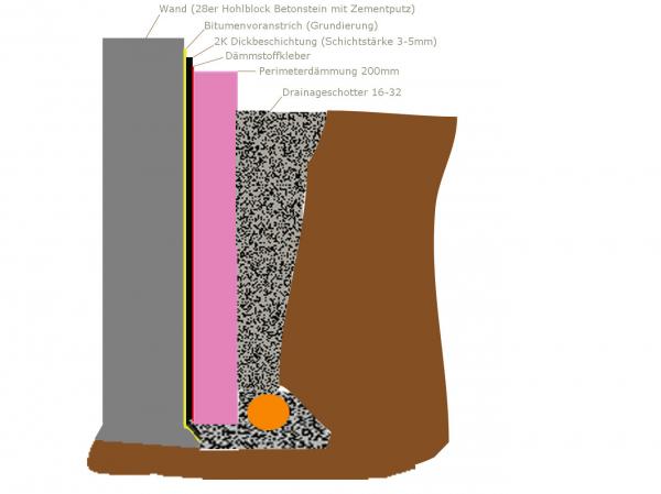

    im Rahmen der KFW-Sanierung meines Wohngebäudes, habe ich mich entschlossen mein Haus auszugraben. Das Gebäude ist Baujahr 1980 und wurde damals nur mit einem dünnen Bitumenanstrich versehen und dann direkt mit Erde verfüllt. Bis heute hatte ich jedoch nie Probleme mit Wasser an der besagten Wand. Das Erdreich ist recht steinig und Wasser fliesst eigentlich sofort nach unten ab.
    Mein Plan war nun, das Gebaude wie auf der Skizze zu sehen abzudichten und zu dämmen.
    Der Schotterkeil aus Drainageschotter wurde so von meiner Baubegleitung vorgeschlagen und die Argumentation, daß dann das Wasser (wenn denn mal welches käme) garnicht erst bis an die Wand kommt erscheint mir logisch.
    Der Vorschlag der Baubegleitung ich könnte mir die Dickbeschichtung sparen, wenn ich die Perimerterdämmung per vollflächigem Kleberauftrag mit Zahnspachtel anbringe, ist mir jedoch etwas suspekt.
    Die Argumentation dahinter ist die folgende, die Grundierung würde die Wand bereits abdichten und das vollflächige Kleberbett wäre völlig ausreichend, da das Wasser ja nicht bis an die Wand kommt.
    Was sagen die Experten hier dazu, ist die Dickschicht notwendig oder tatsächlich überflüssig in meinem Fall.

    wenn deine alte abdichtung ein teeranstrich ist dann kannste da nicht einen bitumen-voranstrich und anschliessend kmb drauf machen.
    dämmstoffkleber???? normalerweise mit kmb vollflächig aufkleben.
    fusspunkt dämmung ganz schlecht schau mal in den kmb-richtlinien nach.

    Also wenn es teerhaltige Abdichtungsbestandteile sind gibt es Zwischenbeschichtungen. Das ist lösbar.Was ist das gelbe Rohr? Drainagerohr? Wohin entwässert das und wo wird das ganze denn gewartet und gespült?
    Bei reiner Bodenfeuchte muss die Verklebung der Perimeterdämmplatten nicht vollflächig geschehen. Ich glaube die KMB Rili hat der Baubegleiter sicher :D

    für die verklebung der dämmplatten im system bleiben und da nicht irgendeinen und wenn noch so renomiert reinholen.
    zitat halbwissender ?????
    kann/ ist/hat aber ein hohes schadenspotenzial, wenn da nur mit der batzenmethode geklebt wird. punktförmige belastung der abdichtung und zwar für kräfte in zwei richtungen.

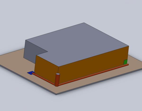

    Ja, das soll die Drainage darstellen, hab die mal so grob eingezeichnet. Der Verlauf soll wie auf dem Bild sein.
    Die braunen Flächen sind die Erdberührenden, sprich in dem Bereich wir das Haus wieder verfüllt. Ich wollte auf die Ecke einen Warungsschacht setzen, an der blau markierten Stelle mache ich mir einen Wartungszugang unter das Hofpflaster und an der grün markierten Stelle wird die Drainage an einen ca. 15cm unter Drainagehöhe verlaufenden Kanalanschluss angeschlossen.
    Wäre doch so in Ordnung, oder ??

    Nö die Batzenförmige Verklebung hat bei Zulassungsentsprechender Verklebung 0 Schadenpotential. Zeig mal Bilder von Schäden dadurch und auch von der Aufstandsfläche der Perimeterdämmung im jeweiligen Fall :) .
    Zum Thema: Genehmigung für das einleiten der Drainwässer? Und mal dran gedacht, das bei Kanälen im Regelfall die Rückstauebene = OK Straße ist und bei Starkregen die Baugrube bewässert wird?

    Einleitung von Drainwasser ist kein Problem, da bereits mit den entsprechenden Stellen bei uns in der Gemeinde geklärt und genehmigt.
    Zum Thema Rückstau, wir wohnen in 2. Reihe in einer Hanglage und sind separat an einen Kanal angeschlossen, der Kanalschacht an dem wir angeschlossen sind, liegt gute 2m unter dem Niveau Bodenplatte Haus, und dieser Kanal ist wiederum an einem anderen angeschlossen, der 2 Strassenzüge weiter unten liegt....also wenn es so weit zurück staut, daß es mir die Baugrube flutet, dann fahren die Leute die unten im Tal wohnen, schon seit 2 Tagen mit dem Schlauchboot Kreise um Ihren Schornstein...wenn der denn überhaupt noch aus dem Wasser rausschaut ;-)
    Alternativ könnte ich die Drainage sogar noch um die Ecke legen und an meine Dachentwässerung anschliessen, die läuft vor dem Haus getrennt vom Kanal in einen Sickerschacht, der wiederum einen Überlauf auf eine unserer Wiesen hat....also auch kein Problem.

    die frage erübrigt sich doch schon von der durchführung her.
    die kmb soll doch eine gleichmässig dicke schicht bilden? richtig?
    wie willste das bewerkstelligen wenn du an den platten die rückseite mit der zahntaufel bestreichst und die platten dann an die wand drückst. an den stössen der platten gibt das nie einen sauberen anschluss.
