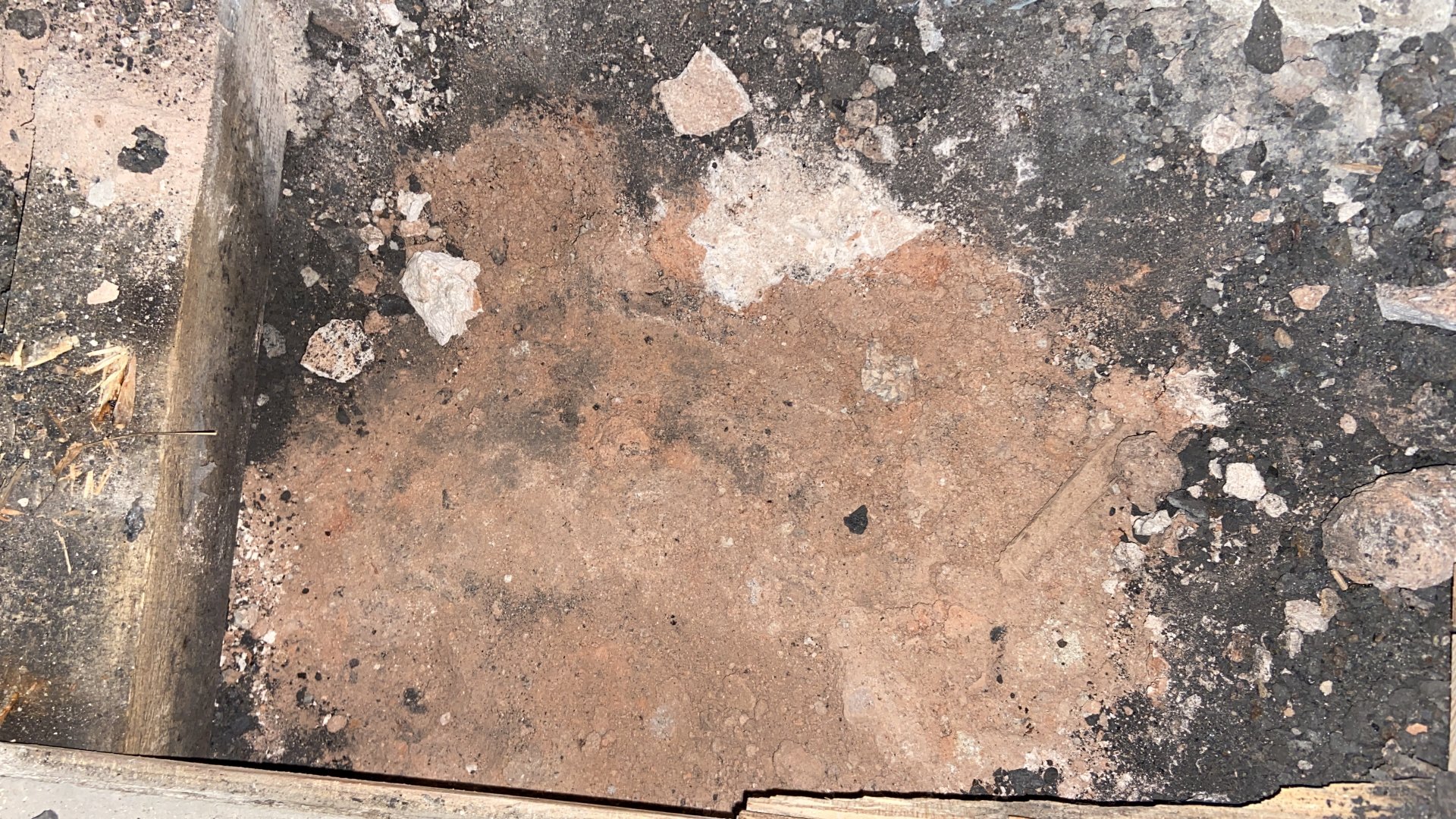

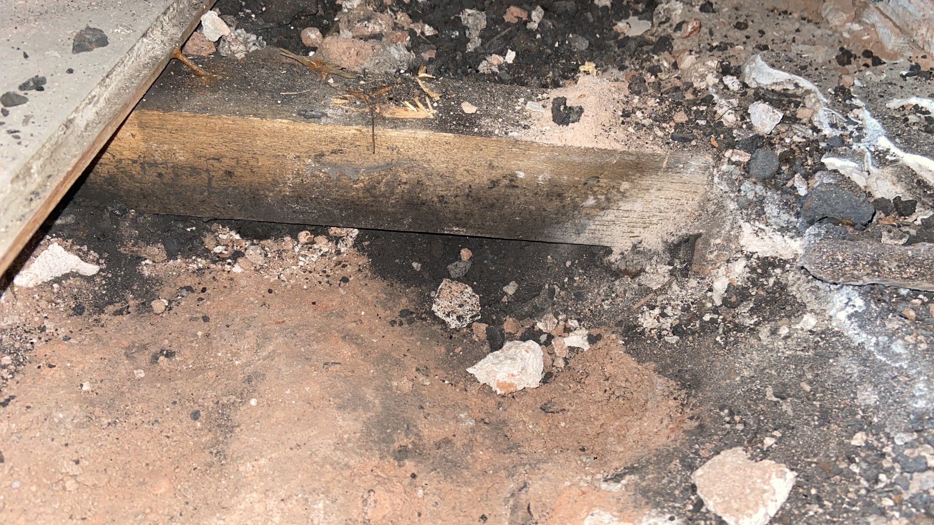

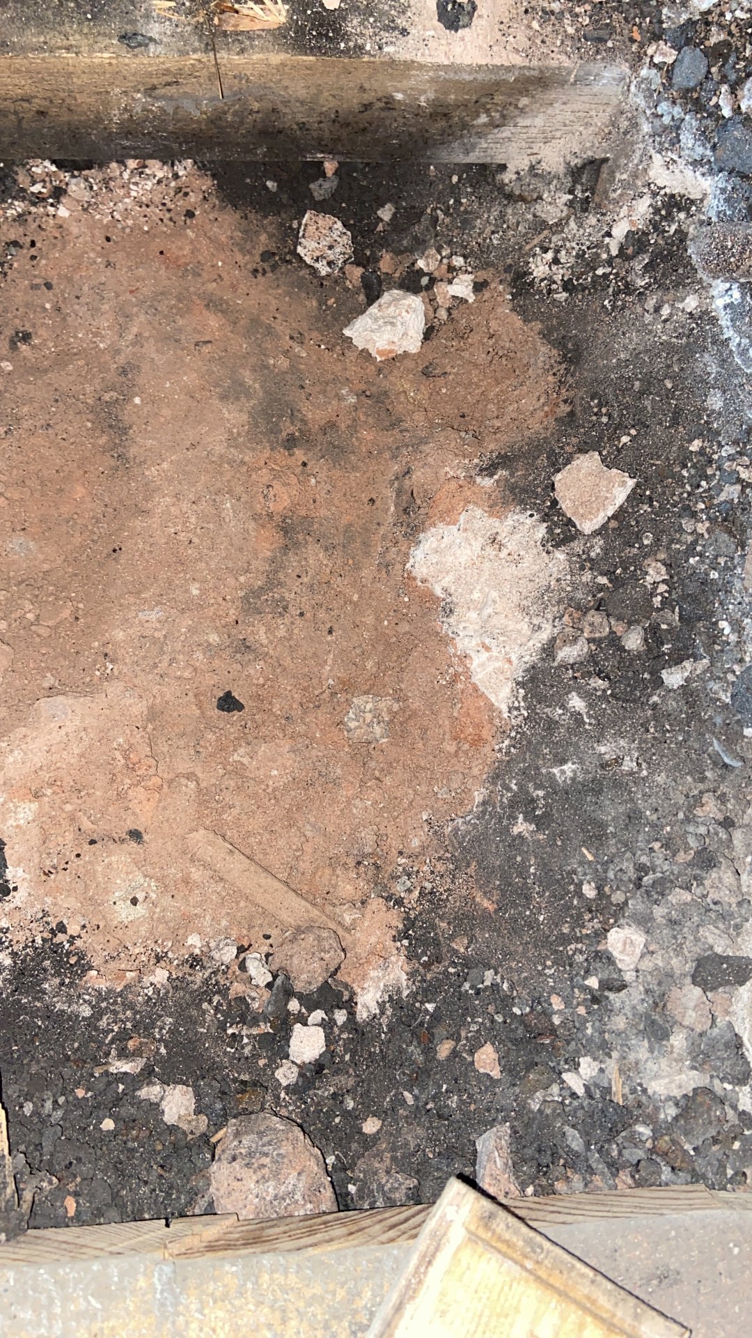

    schonmal vielen Dank für den Lösungsansatz. Ich habe mir eben mal die Mühe gemacht und die Dielen entfernt um zu schauen was darunter liegt. Anbei die Fotos.
    Handelt es sich hier nun tatsächlich um Lehm, oder ist dies ein anderes Material? Empfiehlt es sich die Schlacke gänzlich zu entfernen oder diese nur mit Perlit aufzufüllen? Gibt es noch andere Möglichkeiten statt des Dielenbodens?
    Vielen Dank im Voraus!
    Grüße
    Christian

    Die Schlacke kannst du drin lassen. Die dämpft die Vibrationen. Und ist somit dein Schallschutz. Perlite zwischen den Balken bringt m.E. nichts.

    Hallo! Ich sehe im letzten Bild Lagerhölzer auf die,die Dielen genagelt sind.:hammer:
    Du schreibst das ein Keller darunter ist, schau dir mal die Decke von unten an .
    Zu den Baujahr würde eine Kappendecke aus Vollziegel passen. Somit wärs eine Massivdecke
    und du kannst einen modernen Fußbodenaufbau machen ( Dämmung , Schallschutz , Estrich...…)
    Viel Glück
    Mfg Uwe

    Ich konnte eben feststellen, dass keine Holz- sondern Stahlträger verwendet wurden. Ich frage mich jetzt umso mehr, was zwischen den einzelnen Trägern für Material verwendet wurde.
    Hättet ihr da noch eine Vermutung? Fühlt sich ziemlich weich an. Mit einer Kelle kann ich das einfach abkratzen.
    Danke euch für die rege Teilnahme!
    Grüße
    Christian
  9. Bloek
    Bloek
    27.01.2020
    Laut einem Architekten handelt es sich bei den Zwischenräumen um ein Schlacke-Zementgemisch.
    Grüße
    Christian
