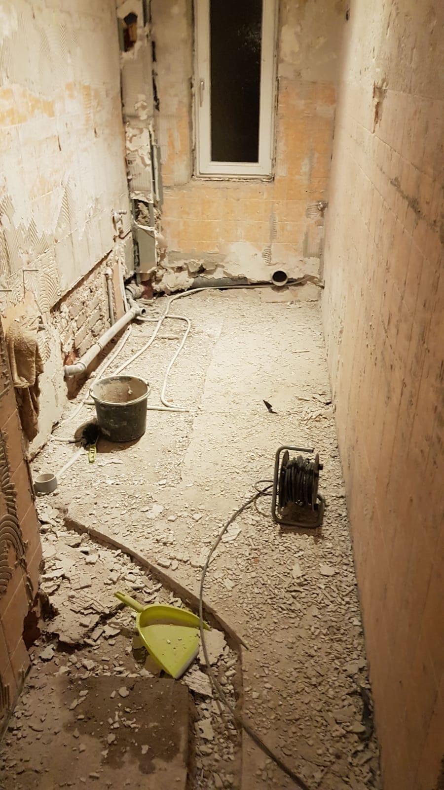

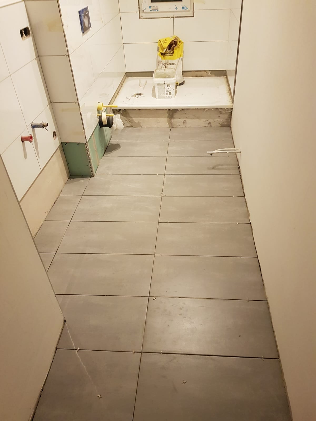

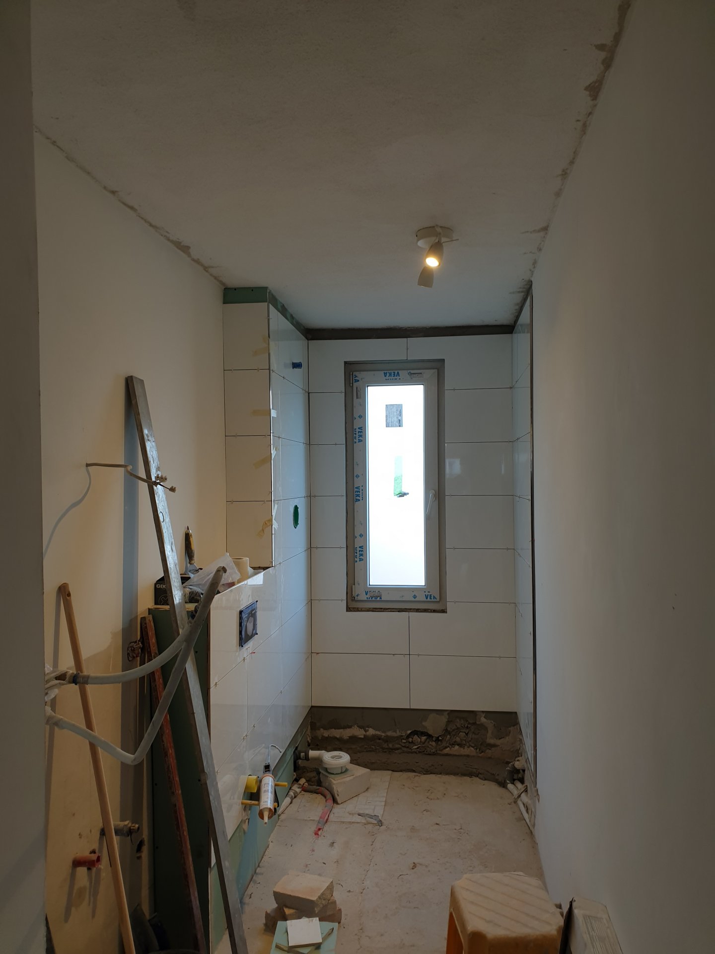

    Hallo Experten,
    ich bin etwas ratlos. Kurz zu meiner Situation. Es geht um eine Badsanierung im Altbau (Baujahr 1955). Geplant war eine Dusche, mit einer möglichst bodengleiche Duschwanne. Mir war schon klar, dass es nicht ganz geht. Jedoch habe ich gestern das Ergebnis gesehen – es ist eine massive Stufe/Aufbau mit mehr als 25cm. Laut dem Handwerker ist nichts anderes möglich und ich soll mich damit abfinden. Ist diese Aussage korrekt oder gibt es eine Umsetzungsmöglichkeit, eine nicht so wuchtigen Aufbau zu bekommen? Weitere Aussage: Da im unteren Stockwerk eine Wohnung ist, kann es nicht tiefer gelegt/gefräst werden. Ich habe mal die Bilder von dem Zustand davor und danach angehängt. Ich würde mich riesig über eine Rückmeldung freuen um Argumente an die Hand zu bekommen!
    Mathias
  2. #2 simon84, 13.11.2019
    23.489
    7.033
    Naja :) bisschen tiefer wäre schon gegangen. Man sieht doch das ehemalige WC Abflussrohr auf dem Boden aufliegen.
    Bodengleich wäre sicher nicht gegangen, aber vielleich 15 cm statt 25 cm...

    Nö Simon, tiefer issnich.
    Da der WC-Abfluss schon knapp über dem Boden liegt, muss die Dusche im oberen Drittel des Abflusses einbinden. Sonst kannst Du in Deiner Duschwanne ein Moorbad nehmen.
    Dann kommt noch der Syphon mit 50 mm Sperrwasserhöhe obendrauf...
    Tieferlegung wäre hier nur mit einer Pumpenentwässerung möglich gewesen. Ob die der TE bezahlen will?

    Doch das wär schon gegangen, wenn der Handwerker sich bei der Neuverrohrung und Einleitung in das Fallrohr mehr Mühe gegeben hätte. Dafür hätte man den Obermietern aber mal den Klogang für 2 Stunden verbieten müssen.

    Als ich das vor fünf Jahren mal einbauen ließ, lag der Mehrpreis bei ca. 500 Euro.
    In die beiden Wasserzuleitungen zur Dusche werden Strömungsgeber eingebaut, die die Pumpe zuflussabhängig einschalten.

    Dann reichen 5 cm aus.
    Wenn man Syphon und Pumpe etwas in den Bodenaufbau einlasen kann, ist auch bodengleich möglich.

    Ich bin mir nicht 100% sicher ob man auf dem ersten Bild den Estrich oder die bodenplatte sieht
    bleibe trotzdem bei der Meinung bisschen tiefer wäre vielleicht gegangen.

    Das ist eine Etagenwohnung mit einer darunterliegenden Wohnung. Da ist ohne Umbau des Fallstrangs und Beeinträchtigung des Untermieters nichts mit Tieferlegen.

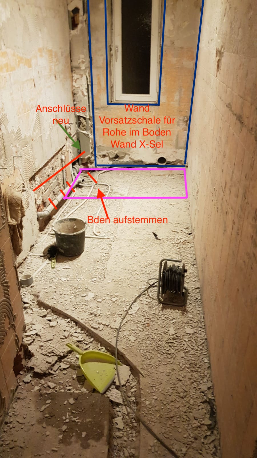

    Ich denke der kommt auch wegen diesem hohlkehlartig verlegen Rohren hinter an der Wand nicht tiefe.
    Jetzt ist es doch eh zu spät, WC-Ablauf hätte weiter oben gekonnt, ich wette auch, dass das Estrich ist, den hätte man noch runterstemmen können, dann die komplette Fallrohranbindung neu und es wäre komplett ebenerdig gegangen.
    Aber Planung und wahrscheinlich konkrete Beauftragung hat gefehlt.

    Da ich mich nicht auskenne, habe ich ja extra die Planung und Koordination an die beauftragte Sanitärfirma gegeben. Mir wurde ein "kleiner" Aufbau zugesagt wenn bodenbündig nicht geht. Aber ja, "klein" ist ja wie immer relativ und ich gehe jetzt auch nicht mehr davon aus, dass das geändert wird. Aber hey, immerhin wars teuer ;-) und ich habe wieder etwas gelernt. Danke an alle für die Rückmeldung!

  19. #19 simon84, 14.11.2019
    23.489
    7.033
    Ist das die bodenplatte oder Estrich ? Siehe vorderer Teil erstes Foto wo bereits ein Schlitz ist

    2.163
    Mimosenlecker
    Kabel so auf dem Estrich liegen da selten ;)
