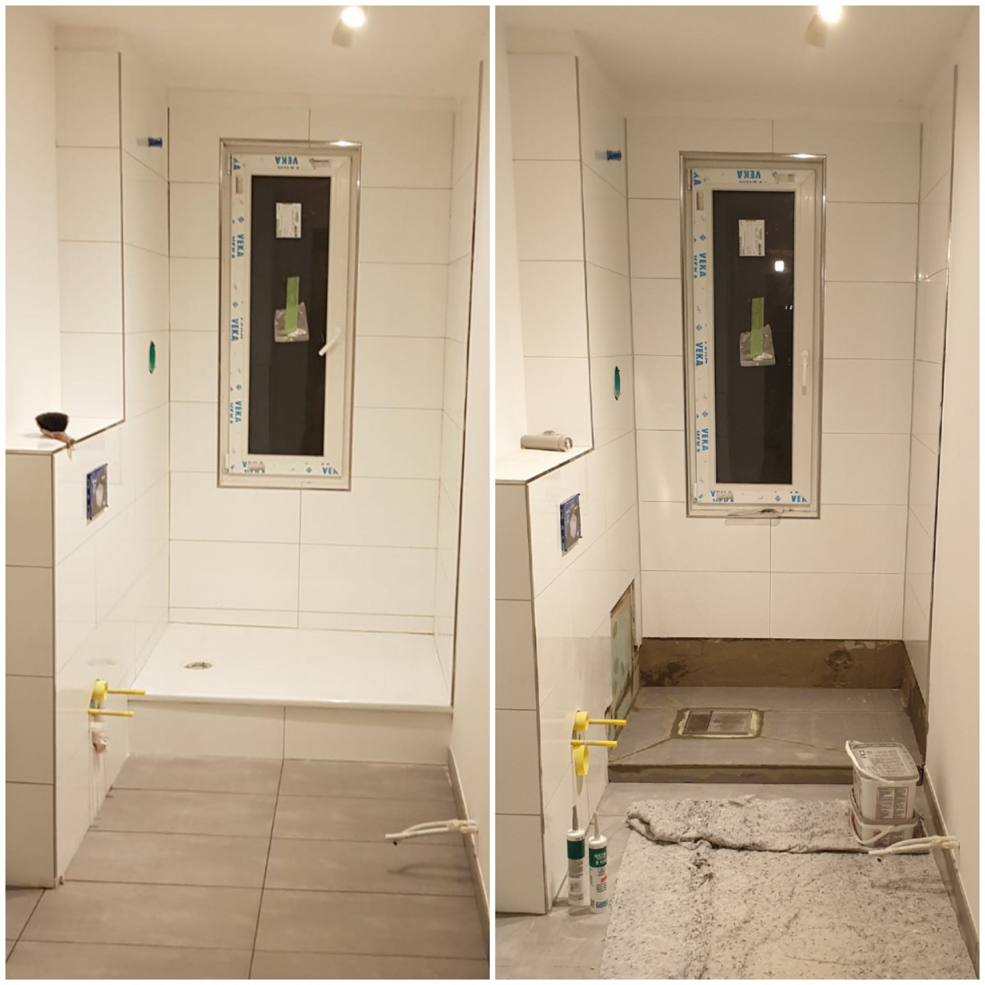

Diskutiere Aufbau Duschwanne nötig? im Sanitär Forum im Bereich Haustechnik; Sieht trotzdem komisch aus

    Kurzes Update von heute : Mit der Pumpenentwässerung kann das Problem gelöst werden. Was jetzt auch so umgesetzt wird. Der Aufbau wird somit wieder abgebaut. Vielen Dank für den Tipp!

    Die erste Frage ob es Estrich bündig geht wie hoch ist er.
    Mir einer Duschwanne wird es Schwierig aber mit einem befliesbaren Bord reichen 10cm locker aus. Das Eckabzweig liegt doch am Boden auf also reichen 8cm Estrich aus mit dem BF70.

    Die Bodenbeschaffenheit ist mir unbekannt. Die Pumpe wurde nun eingebaut und der Aufbau ist jetzt ca. 7,5cm hoch.
