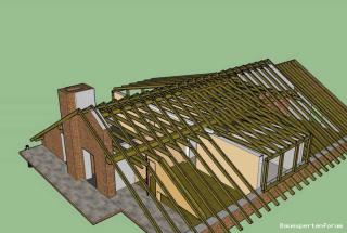

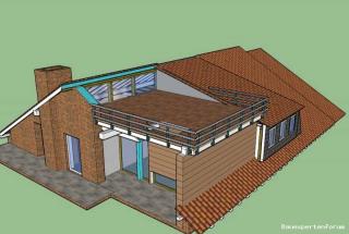

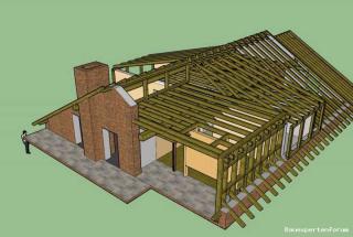

    Hallo Zusammen,
    ich plane derzeit eine Dachterasse. Obwohl die Statik noch nicht geklärt ist würde mich der mögliche Aufbau einer Dachterasse interessieren. Also Dämmung usw. Ich habe einige Zeichnungen angefertigt. Auf der ersten Zeichnung ist das bestehende Dachsystem dargestellt, auf der zweiten die Dachkonstruktion wie ich es mir vorgestellt haben und auf der 3. kann man erkennen wie die Konstruktion im fertigen Zustand aussehen soll. Ich habe die Zeichnung mit SketchUp erstellt. Das ist ein Freeware Tool von Google. Falls sich Jemand die Zeit nehmen möchte kann ich die Zeichnung auch als 3D Modell verschicken.
    Das sind erstmal meine Kernfragen:
    - Dämmung
    - Bodenplatten
    - Abdichtung
    - Wasserablauf
    - und gerne auch Anregungen
    Vielen Dank!!
    Ich freu mich auf Eure Tips und Kritiken.

    Also da müßte zunächst eine Dampfbremse auf die Betondecke.
    Darauf kommt eine Gefälledämmung von midestens so bei 20 cm.
    Wegen des Gefälles ist die Dämmung an der hohen Seite dann noch etwas dicker. Das Gefälle kann man sich nach Plan fertig zuschneiden und anliefern lassen.
    Auf die Dämmung kommt eine Dichtungsbahn mit Gulli und eine Schutzmatte gegen den Splitt. Darüber eine mindestens 3 cm starke Splittschicht gegen die UV-Strahlen und als Ausgleich für das eingebrachte Gefälle.
    Darauf kann man dann Platten lose verlegen.
    Ein Problem ist der hohe Aufbau, der zwei Stufen notwendig macht.
    Wohin mit den Stufen??
    Man möchte ja am liebsten mit dem Rolli auf diese Terasse. Also der Teufel steckt da ganz schön im Detail.
    Andere Lösungen gibt es auch. Z. B. mit einer Zinkblechwanne und Holzbretter darüber.
    pauline

    der Klärung der Statik sind auch baurechtliche Fragen zu klären.
    1.)
    Die Veränderung im Dachgeschoss kann dazu führen, dass das DG rechnerisch zu einem Vollgeschoss wird. Ist gem. B.-Plan nur 1-geschossige Bauweise möglich, hat sich der Bau der "Dachterrasse" erledigt.
    2.)
    Die Dachterrasse verändert die Wandhöhe welche zur Berechnung der notwendigen Abstandsflächen herangezogen wird. Also auch prüfen, ob die geforderten Abstandsflächen nach Umbau eingehalten werden.

    Bei Holzkonstruktionen heißt es Gewicht sparen = Schalung, Trennlage, Dampfsperre, Wärmedämmung (KANN mit Gefälle), Abdichtung, Holzroste.
    Teile die Bedenken baurechtlicher Natur. Baugenehmigung wird wohl eingeholt werden müssen. Andernfalls Schwarzbau mit der Gefahr von Bußgeldern und Rückbau.

    Ich finde die Zeichnungen sehr veranschaulich. Es handelt sich dabei wie gesagt um 2D Exporte aus einer 3D Zeichnung. In der 3D Zeichnung sind alle Bauteile 1:1 von mir gezeichnet worden. Man kann sich virtuell durch die Räume bewegen usw. ! Sorry aber diese Kritik ist aus meiner Sicht unangebracht! Das es schwer wird das Bauamt von meinem Vorhaben zu überzeugen habe ich mir schon gedacht. Ich möchte allerdings trotzdem schon eine genaue Vorstellung haben wie ich die Terrasse aufbauen kann. Ich denke eine Betondecke dürfe zu schwer werden, deshalb habe ich an OSB-Platten gedacht. Aber wie bekommt man die dicht und was muß ich bei der Dämmung berücksichtigen. Stichwort Kaltdach. Man kann ja die Balken erkennen dazwischen wollte ich mit Glaswolle dämmen, darüber OSB-Platten, auf die Platten eine Abdichtung und darüber dann Werzalit Terassenprofile Terrazza.
    Ich würde mich über hinweise freuen. Die 3D Dateien stelle ich gern zur Verfügung.

    Den Gedanken mit Kaltdach wieder verwerfen und ein Warmdach draus machen.
    Hier ein Kaltdach auszuführen wird schwierig. Gefälle!!

    der Hinweis auf eine einschalige nicht belüftete Konstruktion ist richtig und wertvoll. Bei Ihnen werden Sie überhaupt keine Strömung erhalten, weswegen eine zweischalig belüftete Konstruktion nicht funktionieren wird und eher schadenträchtig sein dürfte.
    Bevor Sie allerdings weiter planen und Zeit investieren, würde ich denn doch vorher mit der zuständigen Baubehörde sprechen.
    Zu dem Aufbau zunächst bitte den Statiker konsultieren. Der kann Ihnen sagen was machbar ist und was nicht. Dann können wir uns Gedanken um den Dachaufbau und die Details wie Geländer, Anschlusshöhen etc. machen. Dann wissen wir aber auch welche Balkenhöhen zur Verfügung stehen.
