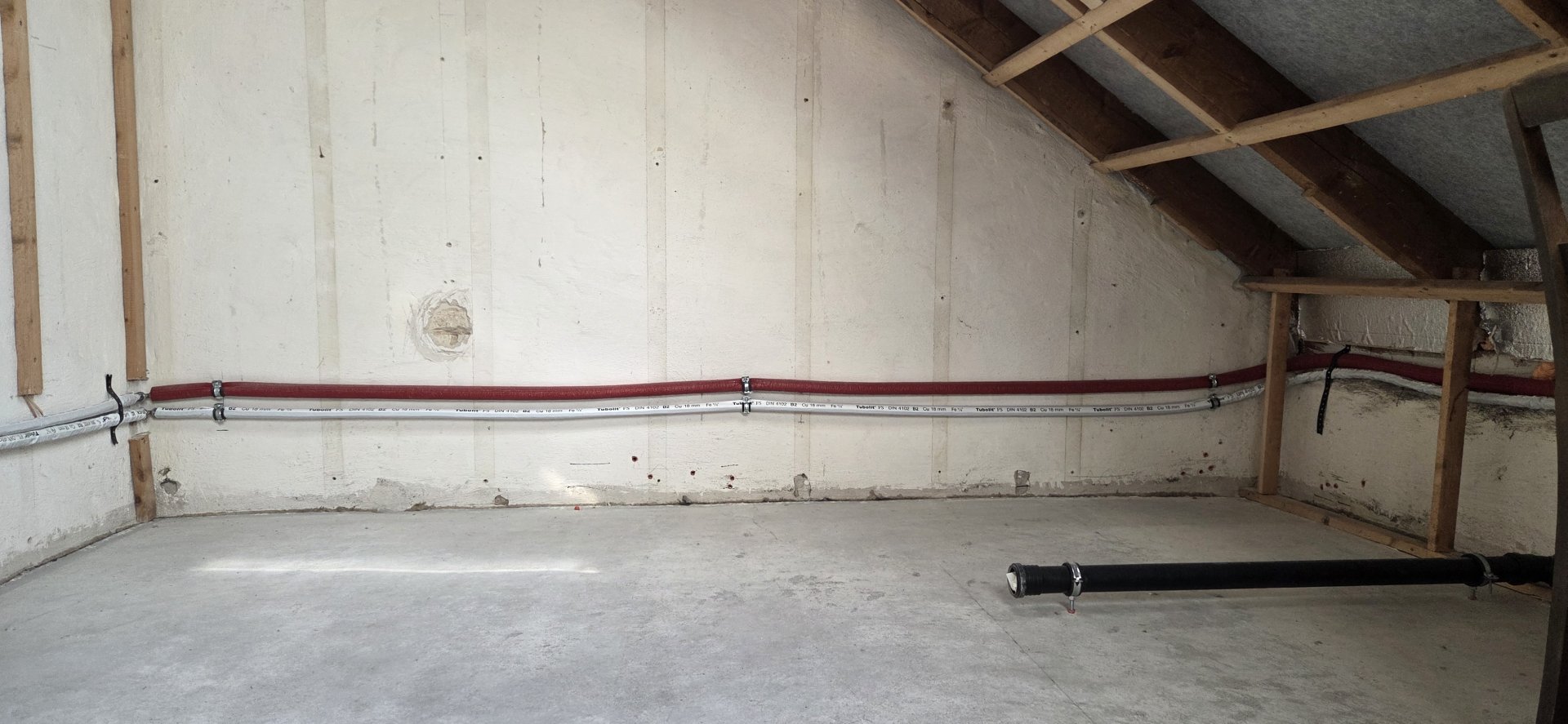

    ich plane gerade den Einbau einer Dusche auf meinem Dachboden und bin mir unsicher, wie man den Aufbau am besten realisieren kann.
    Zur Situation:
    • Der Boden ist ein Estrichboden.

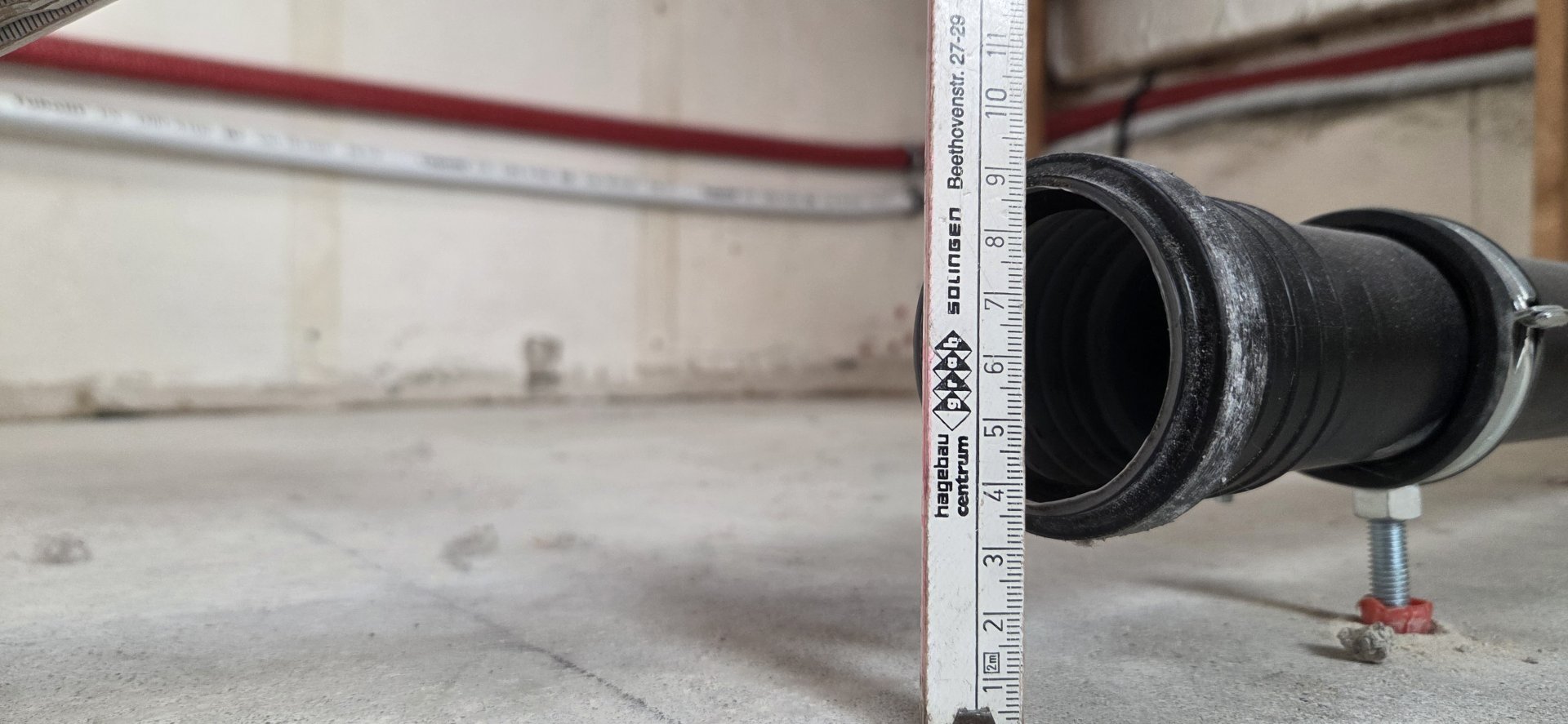

    • Mittig im Raum ist bereits eine Abflussleitung mit Gefälle verlegt (Bilder anbei).
    • Die Oberkante des Abflussrohres liegt bei ca. 9 cm über Estrich.
    Jetzt stehe ich vor der Frage:
    Wie lässt sich hier am sinnvollsten eine Dusche installieren?
    • Wäre ein Duschpodest mit Duschboard geeignet?
    • Oder sollte ich eher auf eine klassische Duschtasse setzen?
    • Kann man ein Duschboard direkt auf den Estrich montieren und die Seiten anschließend befliesen, sodass ein Podest entsteht?
    • Oder doch besser ein Podest mit Estrich auf Estrich erstellen?
    • Welche Aufbauhöhe müsste man einplanen, damit das Ganze ordentlich funktioniert und dicht bleibt?
    • Und hält ein Duschboard die Belastung über Jahre hinweg aus (z. B. Gewicht, punktuelle Belastungen)?
    Das Ganze wird nicht von mir selbst erstellt, sondern von einem Fliesenleger bzw. Gas-Wasser-Installateur. Ich möchte mich nur vorab etwas aufschlauen, um zu wissen, welche Möglichkeiten es gibt und was sich in der Praxis bewährt hat.
    Bin für Tipps, Erfahrungen und Hinweise auf mögliche Stolperfallen sehr dankbar!
    Viele Grüße

    Ob Wanne oder Board, beides geht. Das musst Du gestalterisch entscheiden.
    Wie hoch Du musst entscheidet sich danach, was Du einbauen willst.
    Das Stichwort hier ist die Sperrwasserhöhe, also das Wasser, welches immer im Element steht um den Geruchsverschluss zu gewährleisten. Da gibts auch recht flache Ausführungen z.B. Rinnen von Viega.
