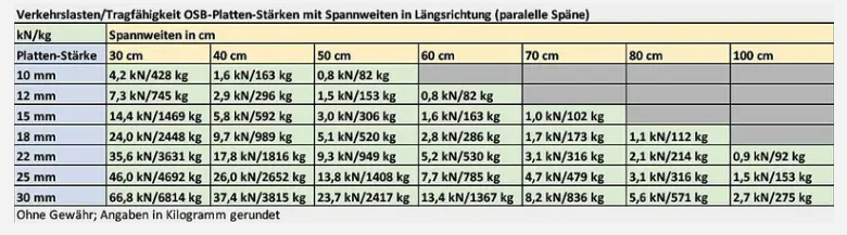

    @VollNormal
    Also ich finde hierzu folgende Angaben:
    Bei 25mm Stärke auf 50cm Spannweite sind die Verkehrslasten auf 13,8kN angegeben. Das reicht dicke aus, um nen Flügel drauf zu stellen. (auch in Querrichtung ist man da noch bei über 5kN / m²).
    Auch 18mm wäre bei 60cm auch noch im Rahmen der 2kN, die laut Norm so gegeben sein sollten, allerdings hatte ich hier ja schon die Schwingungen angesprochen, die mir zu stark sind.
    Oder ging es bei deinen Berechnungen um gewerbliche Anforderungen? Für das Eigenheim sind wohl 25mm das Maß der Dinge, was mir von meinem Zimmermeister gesagt wurde.
