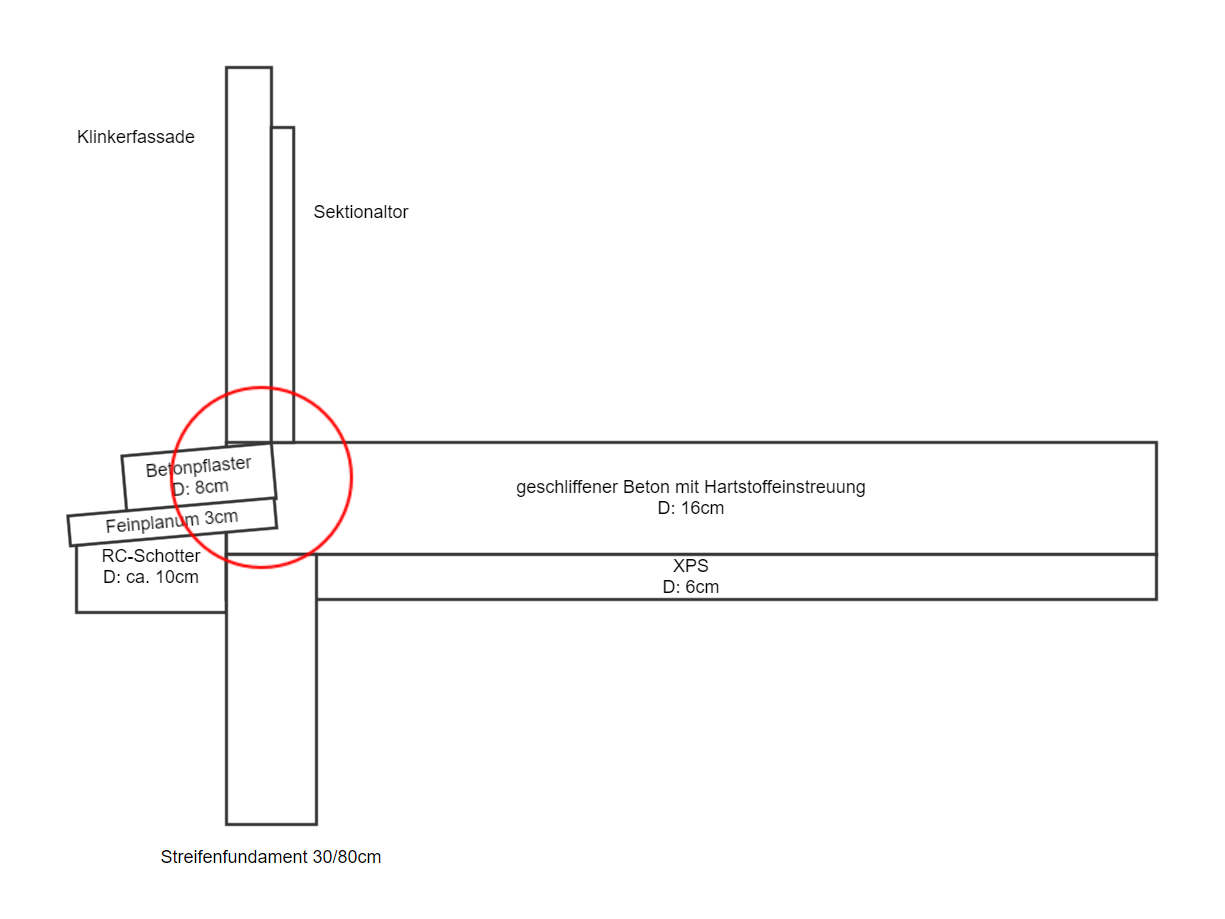

    leider bin ich nicht wirklich fündig geworden, ich suche nach einer Vorlage für den korrekten Aufbau einer Garageneinfahrt:
    Wie man der Zeichnung entnehmen sollte geht es rein um den "Übergang" zwischen Betonpflaster und Betonbodenplatte der Garage. Das Pflaster hat ausreichend Gefälle, nur weiß ich gerade nicht wie weit die Betonplatte gezogen werden muß und ob da bspw. eine Bodenschiene eingebaut werden sollte.
    Zunächst wurde nur das Streifenfundament rundum gegossen und dann aufgemauert, als ziemlich letzten Schritt kommt nun die Bodenplatte rein. Das Sektionaltor läuft ja hinter der Klinkerfassade, muß die Bodenplatte also dort aufhören wo das Tor den Boden berührt? Wie gestaltet man den Übergang zum Pflaster, ich hab bspw. von einem Betonplattenvorsprung unter das Pflaster gelesen um das Absacken der Steine zu verhindern. Oftmals sieht man ja auch ein L-Profil auf der Kante, aber wird die nicht irgendwann lose vom ständigem Drüberfahren? Einbetoniert oder aufgedübelt?
    Wäre dankbar für ein paar Anregungen um beim Betonbauer später mitreden bzw. mitdenken zu können.

    Hallo ,
    Variante 1:
    Bodenplatte bis Außenkante Klinkerfassade, verzinkten Stahlwinkel mit Anker, als Kantenschutz, als Abschluss gleich mit einbetonieren.
    Variante 2
    Entwässerungsrinne bündig mit Aussenkante Klinkerfassade setzen, dann Bodenplatte gießen , dann andere Seite Pflaster.
    Variante 3
    Entwässerungsrinne so setzen, das Regenwasser vom Tor gleich in die Rinne läuft.
    Immer auf Gefälle nach Aussen achten.
    Die meisten Nutzer ärgert es verständlich, wenn Regen trotz geschlossenes Tor unter der Dichtlippe in die Garage läuft.

    Entwässerungsrinne verbinde ich immer mit klappern beim drüberfahren, außerdem hab ich deutliches Gefälle weg von der Garage.
    Stahlwinkel mit Anker gleich einbetonieren war auch mein Gedanke, aber wie verhindere ich bspw. das Wasser unter das Metall läuft und hochfriert?
