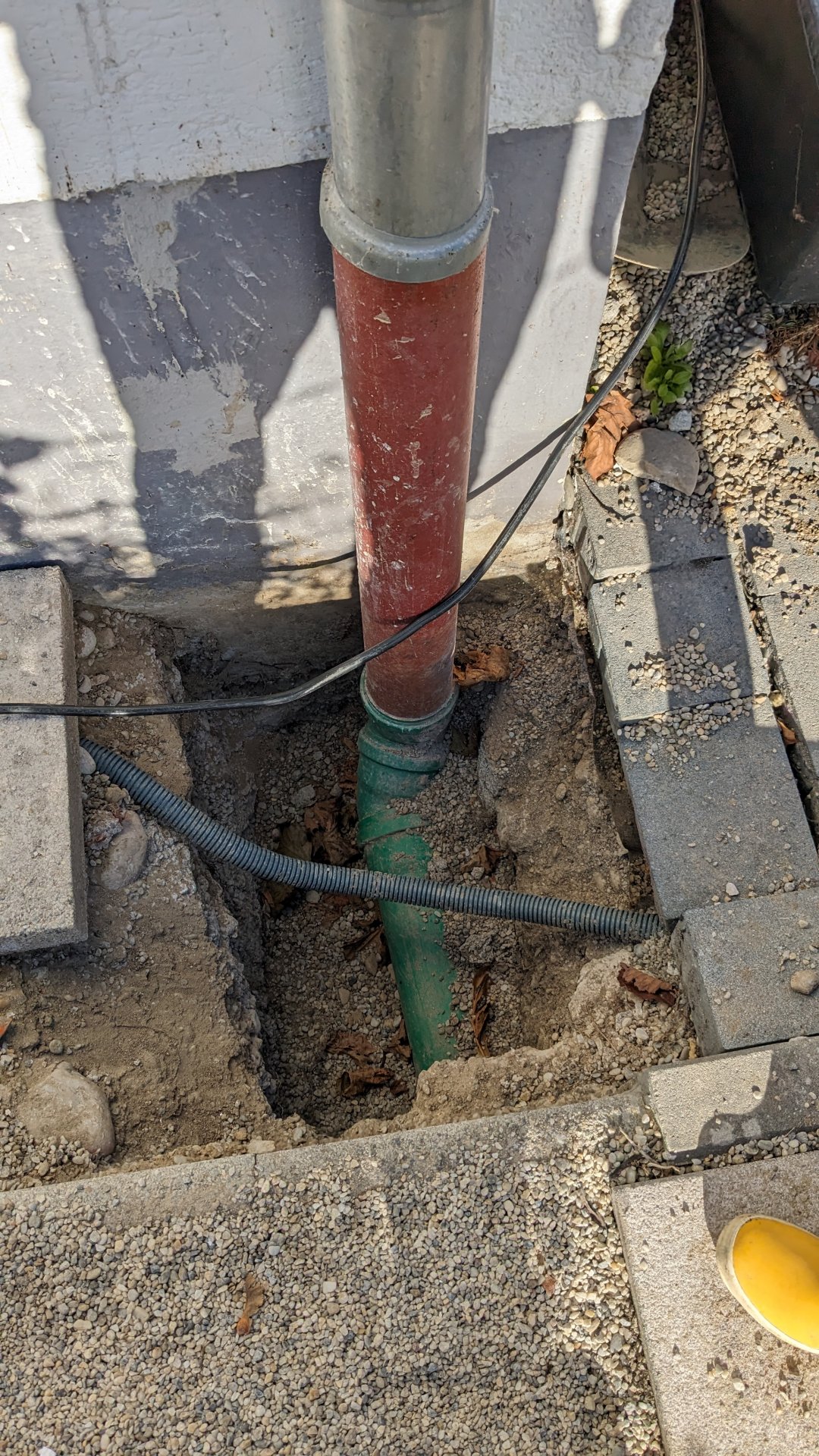

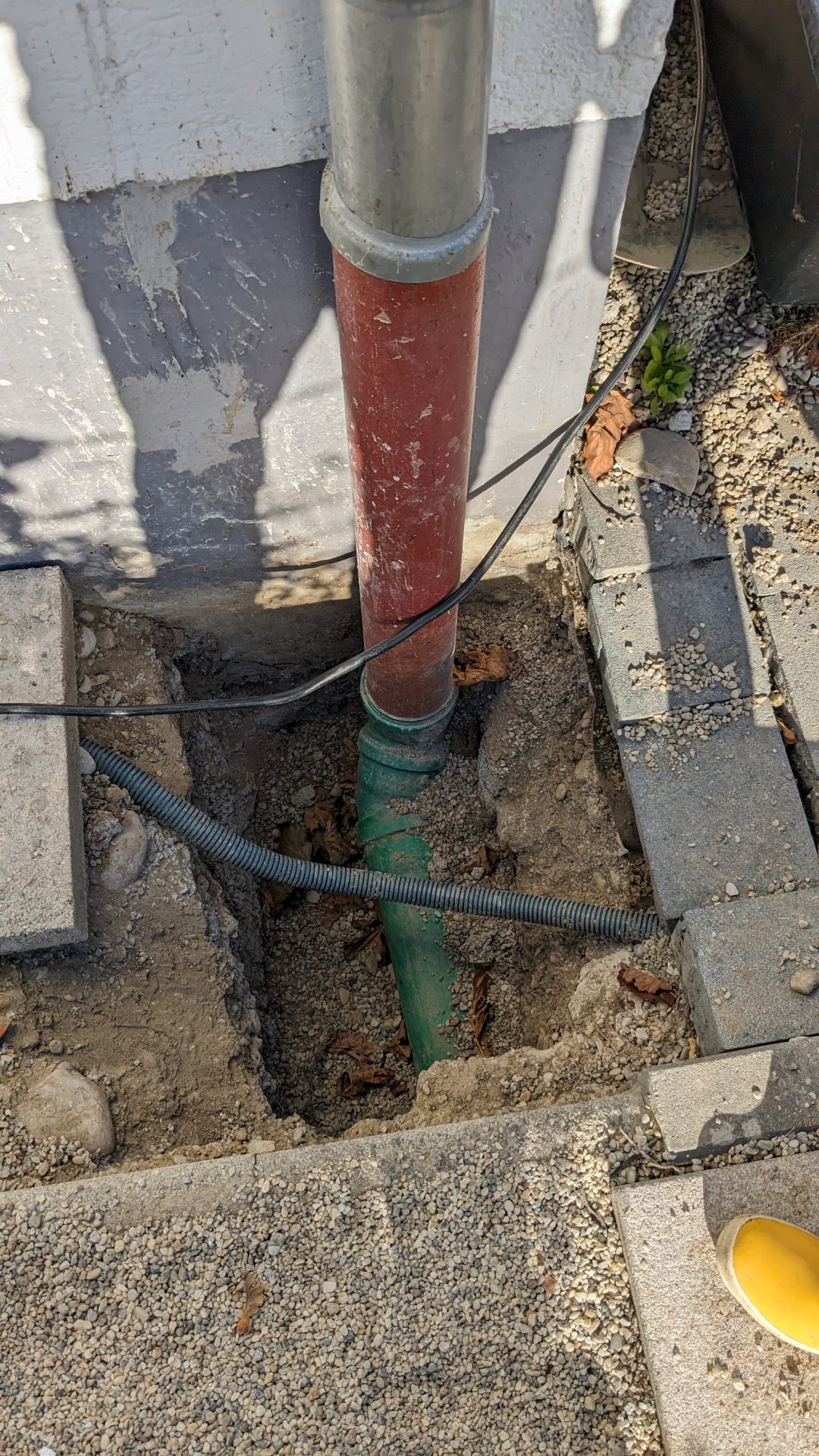

    da ich das Haus dämmen lasse, muss ich auch die Fallrohre umbauen, sprich 16cm nach draussen legen.
    In dem Zuge würde ich gerne diese optisch unschöne rote Zwischenstück (Metall, 3mm Wandstärke) ersetzen bzw. entfallen lassen.
    Spricht irgendwas dagegen das grüne Kunststoffstoffrohr bis auf Bodenniveau hochzuziehen und direkt das Blechrohr anzuschließen?

    Das grüne Rohr ist nicht UV-beständig.
    Wird trotzdem oft so gemacht, sieht aber auch oft scheiße aus. Fachgerecht wäre ein Regenstandrohr.

    Achso, danke für den richtigen Begriff.
    Dann stellt das rote das Standrohr dar.
    Dann geh ich nachher Mal auf die Suche nach was vernünftigen. Alternativ lackiert ich die einfach.

    Die gibt’s verzinkt

    LoroX Regenstandrohr mit Reinigungsöffnung wäre das Richtige.

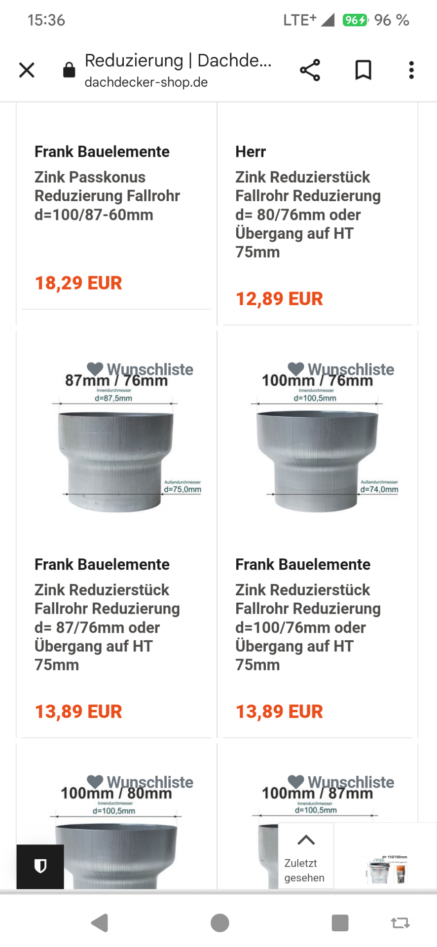

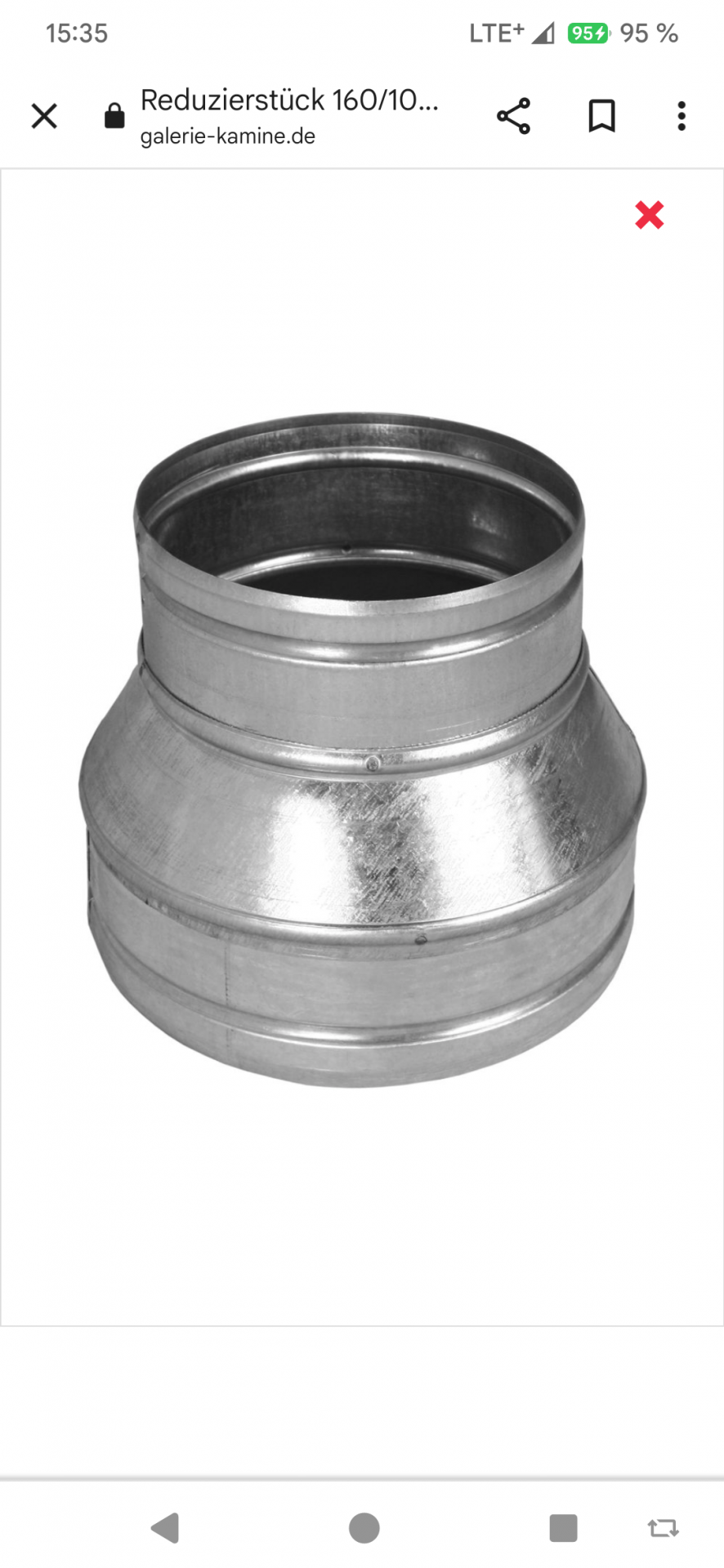

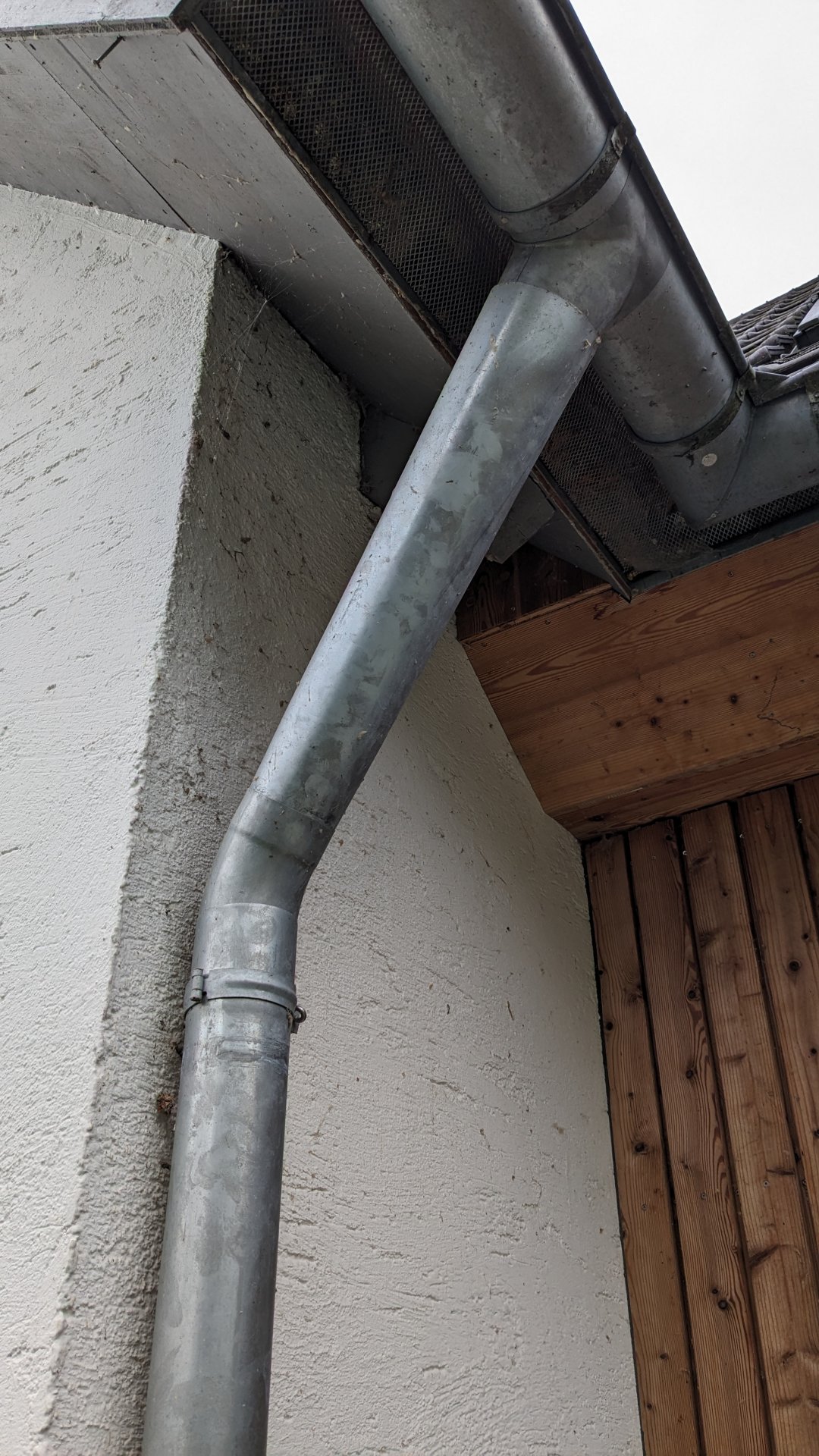

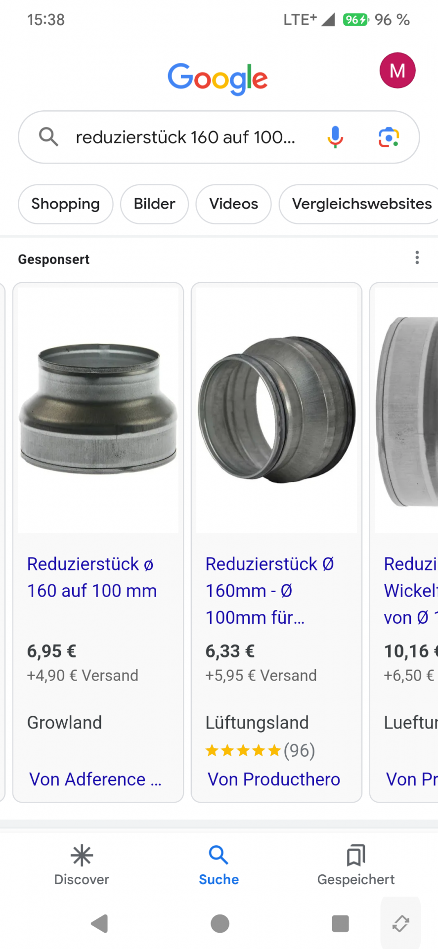

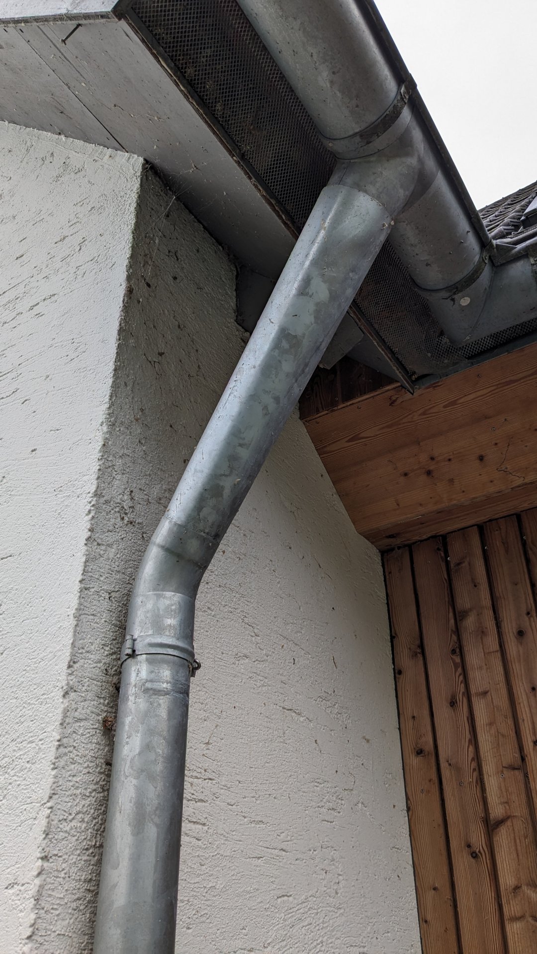

    Jetzt hab ich doch noch ein Problem: von den Regenrinnen geht ein konisches Rohr in das Fallrohr.
    Da ich weiter raus muss wegen der Dämmung müsste ich es kürzen, was offensichtlich nicht geht.

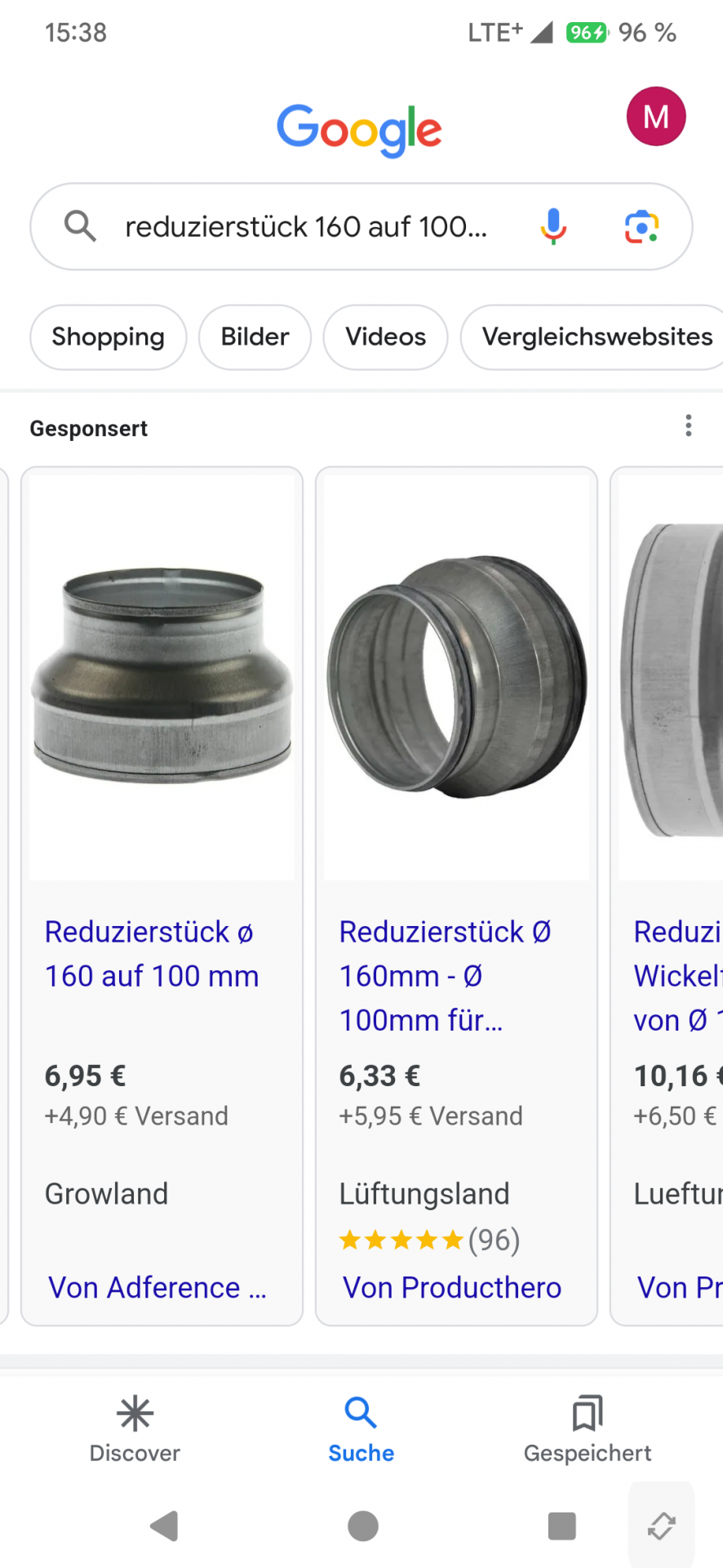

    Ich hab nun länger gesucht, aber es scheint keine solchen Rohre (DN160 auf DN100) von der Stange zu geben? Mit Adapterstücken sieht es auch schlecht aus, bloß in Kunststoff finde ich da was passendes.
    Habt ihr noch einen Tipp?

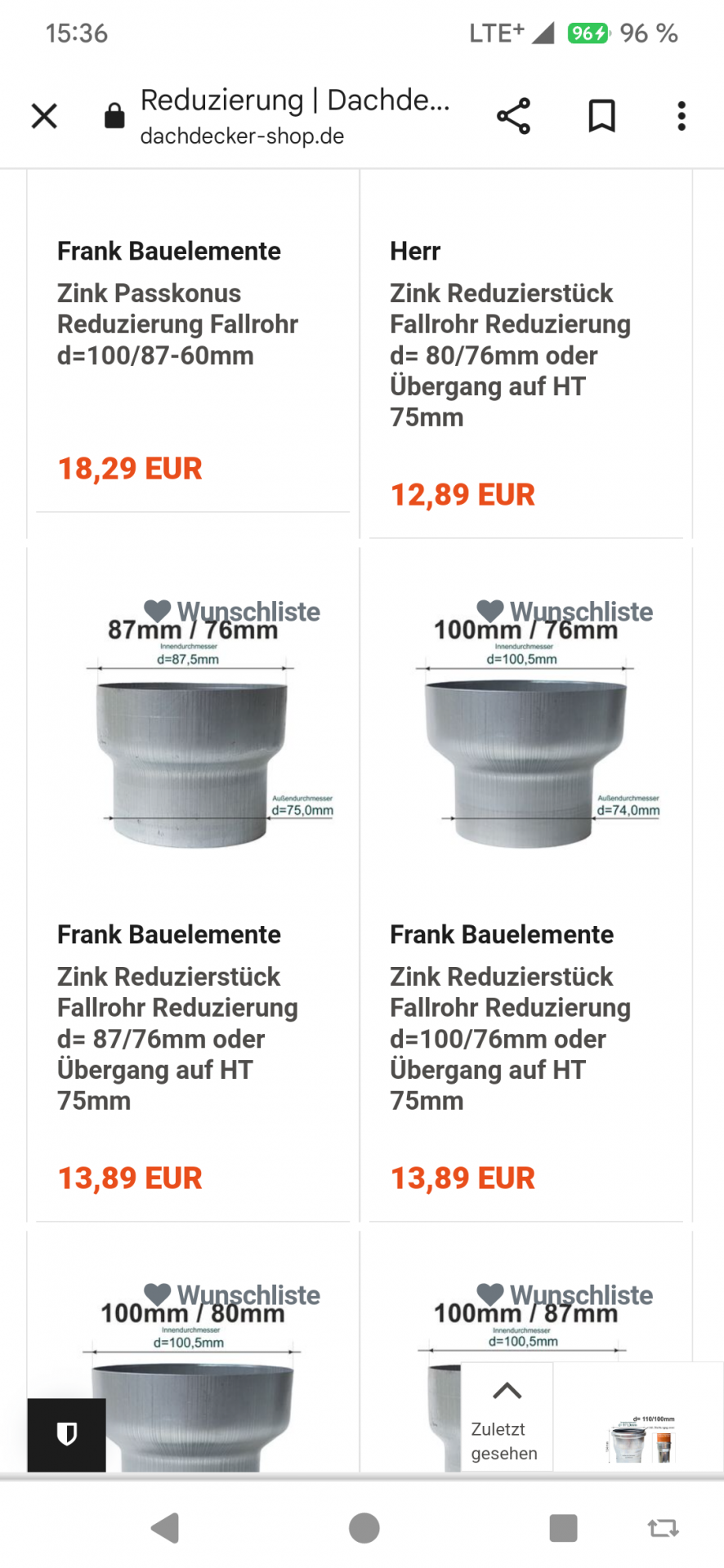

    Das Ding nennt sich Reduzierstück such dir eines aus ..

    Merci, dann hab ich jetzt alles!!
