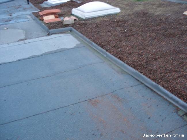

    Sorry, mit dem Datenblatt kann ich leider nicht weiter helfen, aber hier ist ein Bild, wie das neue Dach an das alte angeschlossen wurde.
    Ich habe auch am Anfang (ursprünglicher Thread) nochmal Detail-Bilder und ' ne Skizze vom Aufbau eingefügt.[​IMG]

    Inzwischen hatten wir ein Treffen mit dem Bauträger, bei dem dieser eingestand, dass in der Ausführung Fehler gemacht worden seien :D . nun sollen die Sparren aufgedoppelt werden, so dass oberhalb der Dämmung mindestens 2cm Luftschicht zur OSB-Platte bleiben. Die Abdichtung mit der Dampfsperrfolie soll danach nochmals neu gemacht werden und an den Ecken sauber verarbeitet werden (putzen der Andruckstelle und dann mit Andruckleiste). Zur Entlüftung haben sie angeboten solche Entlüftungskappen ins Dach einzubauen, die angeblich winddicht seien... ob das eine Lösung ist nun?

    Bei deinem Flachdach ( Pultdach ) wird es so funktionieren.
    Ich habe schon einige Dächer saniert bei denen die Lüfter zur Entlüftung vergessen wurden. Immer war nur ca. 1 m vor dem First ( bei dir der letzte Meter zum Nachbargebäude) die Schalung vergammelt.
    Zu überprüfen währe auch, ob wirklich hinter der Dachrinne ein Belüftungsschlitz ist oder nur ein Gitter zur Dekoration.
    Die Entspannungslüfter die an deinem Höchsten Punkt eingebaut werden sollten auch nicht zu klein geraten sein.
    Die angaben der Luftschicht zwischen Dämmung und OSB von mind. 2 cm ist zu wenig.
    @ aistings. evtl. handelt es sich bei dir um ein Flachdach mit fast keinem Gefälle in der Konstruktion? Dort herscht eine andere Situation. In diesem Fall währe ein Entspannungslüfter pro Fach zu wenig. Diese Lüfter schaffen es leider nur einen kleinen umkreis zu versorgen. Für Solche Dächer gibt es andere Lüfter die für Be und Entlüftung sorgen, wenn keine Belüftung am Dachrand möglich ist
