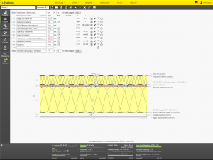

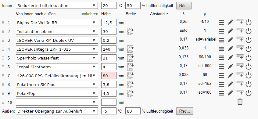

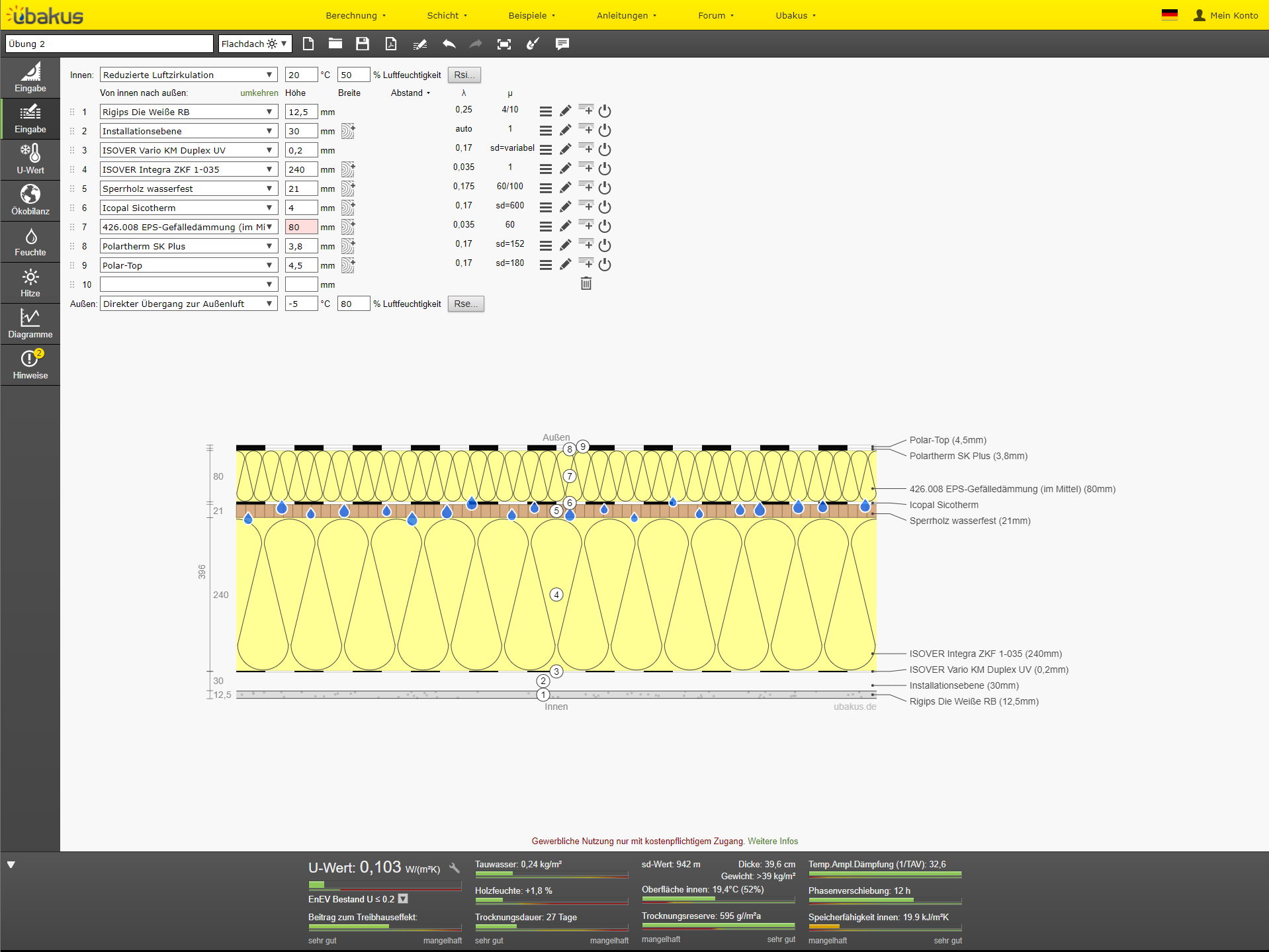

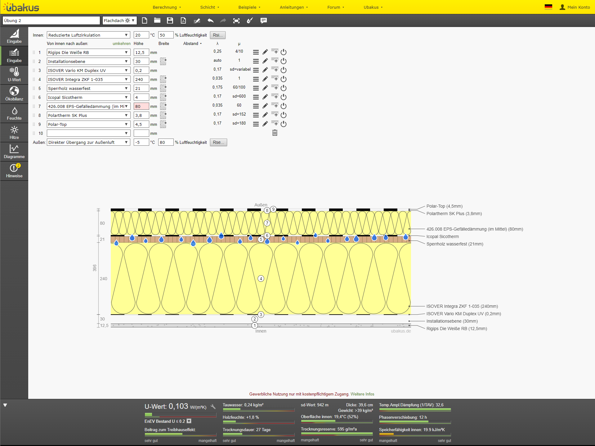

    ich habe mir mehrere Dachgauben errichten lassen, deren Deckenaufbau wie folgt aussieht:
    Ich bin absoluter Leihe und habe neben den Wänden nun einmal den Dachaufbau in ubakus eingegeben. Dabei ist mir aufgefallen, dass hier "Tröpfchen" sichtbar werden (Was bei den hinterlüfteten Wänden nicht der fall ist)
    Könnte das zu einem Problem führen, bzw ist der Aufbau so nicht fachgerecht?

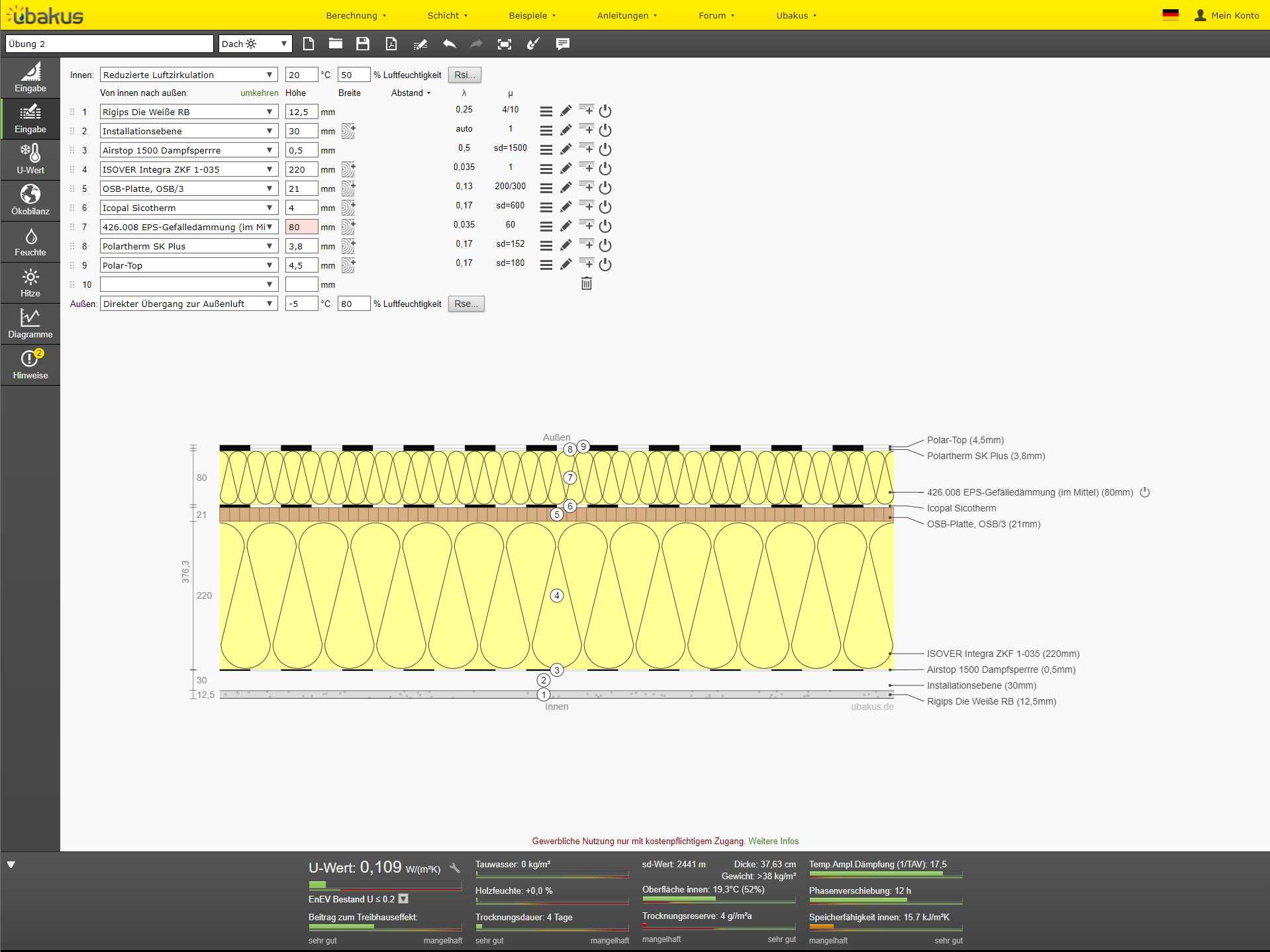

    ok, ich habe glaub ich den fehler gefunden. es muss innen eine Dampfsperre und keine ISOVER Dampfbremse eingebaut werden, dann sollte es passen, korrekt?

    Regel Nummer 1 : Bei Flachdächern sollte im besten Fall die Isolierung/Dämmung oberhalb der Dachschalung verbaut werden, denn wenn sich im Aufbau durch Befestigungen, Fehlstellen etc. Der Dampfbremse/ Sperre was auch immer , Feuchtigkeit ansammelt besteht die Gefahr das die Dachschalung und im Nachgang die Balkenkonstruktion Schaden nimmt ( selbstkompostierendes Flachdach) insbesondere bei Bituminösen Abdichtungen. Alles andere ist für mich nicht mehr stand der Technik und meiner Meinung nach nur in Ausnahmefällen durchzuführen ( wenn es aus irgendwelchen gründen nicht anders geht. z.b. Höhenbegrenznung)
