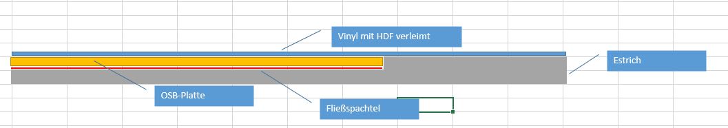

    Hallo zusammen, ich muss leider nochmal zu meinem leidigen Fußboden-Thema nerven.
    Wir haben nun einen Teil vom Raum ausgeglichen (wir mussten einen Teil machen, da wir zunächst mit einem angrenzenden Raum ein Niveau schaffen mussten).
    Jetzt haben wir eine Kante von ca. 2,2 cm. Die restliche Fläche von ca. 8 m² wollte ich nun nicht mit Fließspachtel ausgleichen, ich habe einfach Angst, dass mir das bei der Größe zu wellig wird (von den Kosten reden wir mal nicht).
    Nun haben wir folgende Idee. Der Boden ist durch die abgetragenen Fließen leicht uneben - den würden wir zunächst mit Fließspachtel plan machen. Darauf verlegen wir schwimmend OSB-Platten in der passenden Größe - wird dann auf 18 oder 20 mm hinauslaufen. Darauf kommt dann - auch auf den höheren Estrich nochmal ein Trittschall zum Ausgleich von kleinsten Unebenheiten und dann folgt das mit HDF verleimte Vinyl.
    Wir haben dann "schwimmend auf schwimmend" - das sollte ja nichts ausmachen.
    Zur Verdeutlichung siehe Foto.
