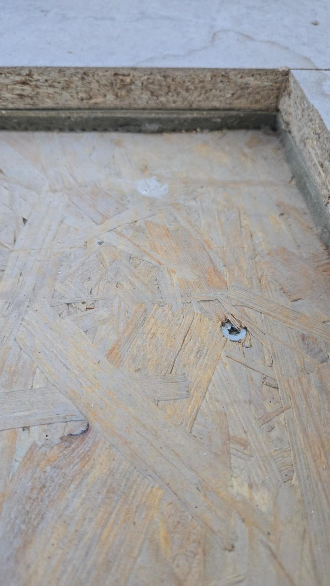

    wir sanieren gerade eine Altbau-Dachgeschosswohnung und wollen in einem Zimmer auch Fußbodenheizung legen.
    Der Boden ist aktuell aufgebaut von unten nach oben aus Schüttung/Balken -- OSB-Platte aufgeschraubt -- Mineralwolle (rund 1 cm, Trittschall) -- Span-Verlegeplatte (rund 20 mm, zieht sich schwimmend durch drei Zimmer und den Flur, zwei weitere Zimmer haben jeweils einen eigenen Aufbau) (s. Foto).
    Wir möchten für die FBH ein Fermacell-Trockenestrich-System nutzen - und fragen uns jetzt, wie wir das am besten aufbauen. Einfach drauf auf die Verlegeplatten (schwimmend oder geschraubt)? In einigen Räumen wäre der Boden dann aber zu hoch, d.h. wir müssten die Verlegeplatten rausnehmen - aber die Mineralwolle darunter ist vielleicht zu wenig stabil für die Fermacell-Platten (?), und es wäre besser, die Mineralwolle auch rauszunehmen, auf die OSB-Platten eine andere Trittschalldämmung zu legen und darauf die Fermacell-Platten (dann natürlich nur schwimmend)? Auf die FBH/die Fermacell-Platten soll dann Fertigparkett verklebt verlegt werden.
    Was denkt ihr wäre ein guter Aufbau, wenn man zwar möglichst wenig invasiv aber trotzdem ordentlich und für die nächsten Jahrzehnte haltend arbeiten möchte?
    Vielen Dank für Eure Tipps!

    Mineralwolle und Spanplatten raus. Wenn die OSB entsprechende Stärke haben für FBH und Trockenestrich dann da drauf die FBH, dann Trockenestrich.

    Was für eine Stärke der Platten sollte es am besten sein, dann kann ich nachmessen was da ist... Keine Trittschalldämmung - ist das dann nicht doof für die Leute darunter (wir haben auch Kinder...)? Die FHB kommt in die Fermacell-Platten hinein, dieses System mit vorgefrästen Rinnen (Therm25).

    dann Fermacell mit Holzfaser- oder Mineralwolldämmung verwenden

    OK. Gibt es irgendwelche Anforderungen an die OSB-Platten darunter? Was wäre eine gute Mindest-Stärke, damit das ganze dann auch als Fußboden funktioniert? Wobei die ja gerade auch die Mineralwolle und die Span-Verlegeplatte trägt...

    Nein, hauptsächlich trägt die OSB. Stärke kommt auf die Balkenabstände an. 25-30mm sollten es sein. FBHs mögen keine Durchbiegung.

    Gibt es für die Therm 25 nicht.
    Fermacell hat doch einen umfangreichen Katalog möglicher Bodenaufbauten.
    Ich glaube, dass die Platte einfach auf die Spanplatte verlegt werden kann.
