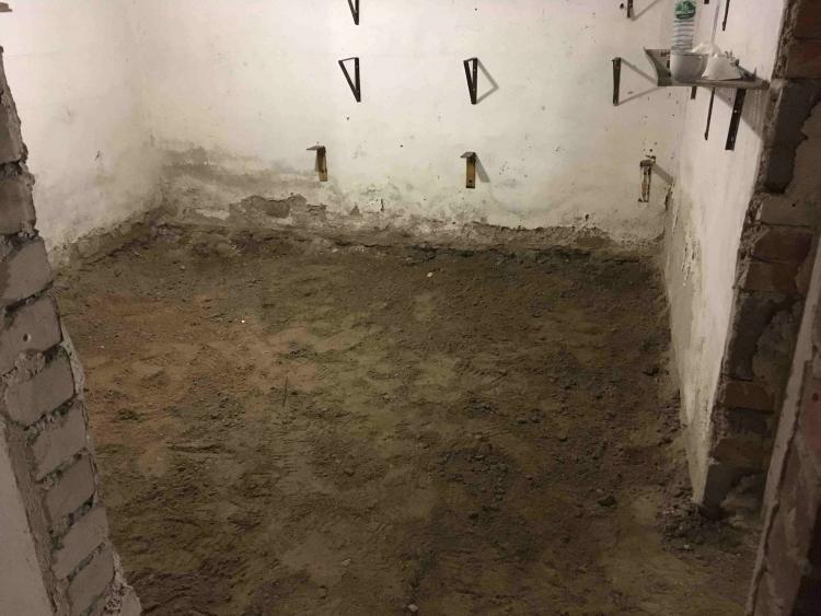

    Hallo liebe gemeinde,
    habt mir schon toll beim Dach geholfen. Wir nehmen jetzt Mineralholzwolle ...
    Jetzt haben wir da noch den Keller.....
    Hier haben wir den alten Estrich und Unterbeton entfernt. Jetzt überlegen wir den Aufbau des neuen Untergrundes.
    Von unten nach oben.
    gewachseneer Boden (lehmhaltig)
    Unterbeton 6cm
    Bitumbahn
    Dämmung Styropor 4 cm
    Estrich 6 cm
    Kommen Randdämmstreifen an die Wand ???
    Ein Bekannter hat uns was von thermowh.... (weiß) erzählt. Würde das als Unterbeton gehen um ein wenig Aufbauhöhe zu sparen.
    Dann
    6cm Thermowh....
    Bitumbahn
    6cm Estrich
    So würden wir 4 cm Höhe gewinnen. hat jemand eine Idee??
    Danke im voraus.

    Das soll der Aufbau für eine Bodenplatte sein???
    Ja haben wir schon Fasnet???
    Ist heute der Trend des Tages:
    wozu Beton als tragende Schicht, braucht doch kein Mensch...

    Also bleiben wir bei normalen Beton, wieviel minimal Höhe können wir da nehmen. Reichen 6-8 cm Unterbeton?? Randdämmstreifen wie beim Estrich oder bis an die Mauer ran???.

    http://www.beton.org/fileadmin/beton-org/media/Dokumente/PDF/Service/Zementmerkblätter/LB1.pdf
    wenn ich nun sage, dass weniger wie 15cm reichen, bekomme ich wieder haue :-)
    wenn du da einen hochwertigen Raum reinmachen willst, nimm 15cm.
    Wenn du da nun Bastelwastel DIY machen willst, dann mach es nach Gefühl,
    wundere dich aber nicht, dass je dünner der Beton, desto höher das Risiko von Bauschäden.
    Nach dem Krieg hat man vieles gebaut. Das steht heute teilweise auch noch und erfüllt keine Norm.
    Vieles davon ist aber auch total verrottet.
    Hups, merk ich gerade erst jetzt. Der Unterbau Schotter fehlt ja auch noch....
    Das gibt eher das Modell Afrikanische Lehmhütte mit Betonboden

    Hi Andybaut:
    erstmal Danke.
    meinst du mit 15 cm reinen Rohbeton dann Bitumbahn und Dämmeung +Estrich dann bin ich locker bei 25 cm.
    Ich habe jetzt vom "afrikanischen Lehmboden "bis zur Decke leider nur 2,16m.. das wir d dann aber arg flach.
    Die Räume sollen später "nur" Werkstatt und HWR werden. Aber 2 Meter wollte ich schon haben.
    Das heißt also weiter buddeln und noch 15 cm abtragen. Hast du zufällig eine Seitenansicht von so einen Aufbau wie er sein sollte???
    Danke im voraus.
    Gerrit

    na ja, für die Hauswirtschaft tut´s vielleicht auch ein Raum ohne Dämmung im Erdreich.
    Schotter, Beton, Abdichtung (Bitumenbahn), Estrich, Belag

    Was spricht dagegen weiter Platz nach unten zu schaffen?
