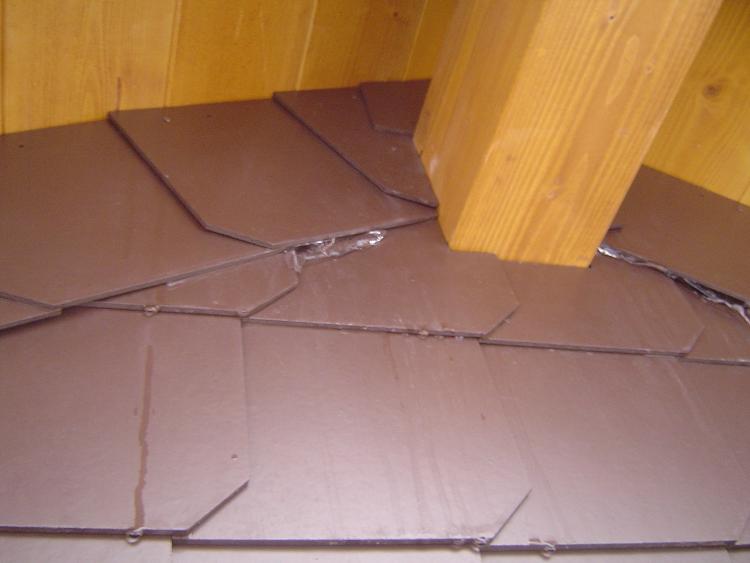

    hallo
    und dann siehts so aus. das weisse ist eis.
    gruss aus de pfalz
