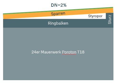

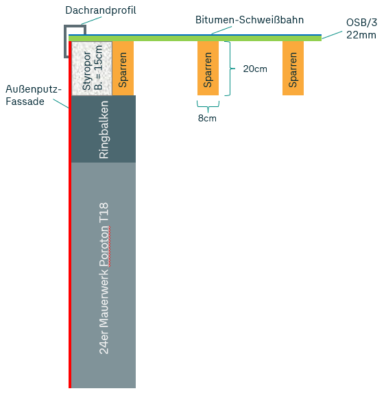

    ich würde gerne Feedback zu unserem geplanten Dachaufbau unserer Garage einholen.
    Die Garage soll LxB = 8,5m x 6,3m groß werden. Gemauert in 24er Poroton. Die Sparren sind 20cm x 8cm stark und liegen längs (8,5m) auf Ringbalken und Garagentorsturz auf. Natürlich alles entsprechend der Statik! Eine Dachneigung von min. 2% wird über die Sparrenauflage (an der Sturzseite höher) realisiert. Die Holzkonstruktion des Daches soll in Eigenleistung erfolgen. Dachabdichtung und Außenfassade machen dann die Profis.
    Für die Konstruktion habe ich mir im Querschnitt folgendes vorstellt:
    Kann ich das grundsätzlich so machen oder habe ich in der Planung irgendwo grobe Fehler?
    Danke!

    Warum verläuft der Randsparren AUF dem Ringbalken und nicht davor?

    Mir ist nicht ganz klar, wie Du das meinst. Vielleicht ein zeichnerisches Missverständnis. Der Sparren liegt längsseitig natürlich nicht auf dem Ringbalken sondern verläuft darüber. Seitlich würde das dann schematisch in etwa so aussehen:
    Im Querschnitt (erster Post) könnte der Randsparren natürlich noch weiter in Richtung Innenraum (in der Grafik rechts) rutschen. Vorgabe der Statik war lediglich 85cm max. Abstand zwischen den Sparren. Die 15cm Randabstand wurden jetzt so gewählt, um 15cm starke Styroporplatten verbauen zu können. Daraus lassen sich aber auch 20cm oder 25cm machen, falls nötig. Bei 25cm Abstand würde der Randsparren im Querschnitt dann natürlich neben/vor dem Ringbalken herlaufen.
    Je weiter der Randsparren in Richtung Innenraum wandert, desto größer wird aber natürlich die Bruchgefahr der OSB-Platten am Rand, sollte dort jemand drauf treten.

    Ich habe bei meiner Garage mit 3m Breite und ca. 6,9m Spannweite einen ähnlichen Aufbau. Jedoch sind die vier Balken 24 x 12cm und statt den OSB Platten habe ich eine 4cm starke Brandschutz Schalung. Da bewegt sich nichts mehr am Rand. Dach ist voll begehbar. Darüber dann eine Blech Verkleidung. Zwischen Blech und Holz befindet sich noch eine spezielle Unterspannbahn ( Bauder Top Vent 02 NSK).

    Was soll das EPS über einem ungedämmtem Betonsturz?
    Bei der Dachfläche muß lt Plan mind.3 % Dachneigung geplant werden- nach Verformung 2 %,
    was aber bei Bitumenbahndeckung trotzdem zu wenig ist, um Eisplatten- und Pfützenbildung zu verhindern.
    Viel besser, zuverlässiger und günstiger ist eine durchgehende EPDM- Plane voll verklebt.
    Als Untergrund sind Fichte, Lärche-Nut und Feder- Schalungen oder Dreischichtplatten wesentlich besser und haltbarer.
    Verlegung kann problemlos selbst ausgeführt werden.
    Wenn gedämmt werden soll alles mit Zellulose ausblasen und Innenseitig zB
    Gipsfaserplatten auf Sparschalung mit darunterliegender feuchtevariable Dampfbremse verlegen.
    Garagen am sinnvollsten mit feuchtegesteuerten Lüftung versehen-
    dann korrodiert der Wagen auch nicht so schnell
